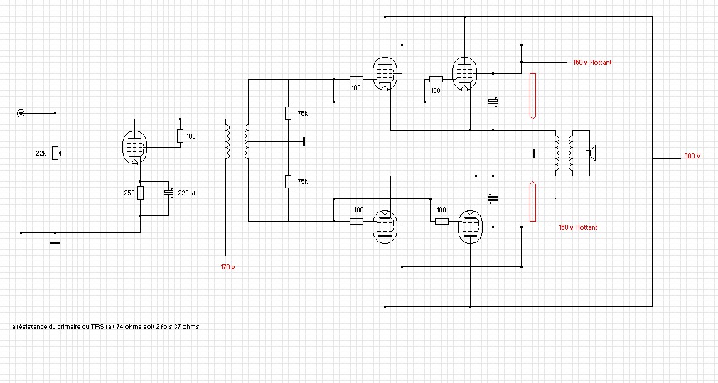

Un premier crobar

Les 100 ou 150 ohm dans les G2 pour servir de fusible à ces dernières
par contre dans les G1 plutôt entre 1 et 3,3 Khom :mrgreen: :oops: :mrgreen: :oops:
Une petite CCS dans la cathode de ta pentode d'entrée tub13 tub13 et une alim flottante aussi pour la G2
Et tu polarise le biniou comment ?
Bonne bidouille

Une petite CCS dans la cathode de ta pentode d'entrée tub13 tub13 et une alim flottante aussi pour la G2 . . .
Non, elle est montée en triode ! C'est meilleur pour attaquer le transfo en basse impédance.
Mais surtout pas de source de courant dans la cathode, plutôt une source de tension, pourquoi pas une ou plusieurs LEDs en série ?
Ce qui n'interdit pas de la monter en penthode et comme la cathode est "stable" vis à vis de la masse, l'alim de G2 n'a pas besoin de flotter 8)
Bonjour Yves
Yess comme sur mon clone du DA35 en fonction de la couleur de la led on obtiens la bonne tension de cathode
avec une led bleue j'ai 3 volts sur une 6j8 russe et avec une orange j'ai 1.80 volts sur une 77 tub18 tub18
et ça se dérègle pas tub18
Mea culpa d'avoir utilisé le mot CCS , en plus je pensais à la led dont on vient de parler

Les 12GN7 sont polarisées par la résistance des enroulement du TRS qui fait pil poil ce que j'ai prévu soit 37 ohms.
Pour polariser ma "triode" d'entrée, il me faut 3 volts, j'obtiens un gain de 48,5.
Si je passe l'ef184 en pentode on arrive à un gain de un peu plus de 100.
Le montage sera défini en fonction d'un éventuel besoin d'une CR.

Messages: 729
Pil poil 37 ohms , sacré pot , mais tant mieux !
ton transfo inter étages est élévateur , mais de combien ? plus exactement tu prévois combien de Vcàc de drive sur chaque branche ? ça va se chiffrer en centaines , non ?
sur les grilles G1 et G2 ,perles de ferrite bienvenues en série avec les stop grid
on attend la suite avec interet

Le IT fait un rapport de 1 pour deux fois 2,6.
L'Ef184 en triode envoi 100V en sortie pour 2 v en entrée (CaC). Soit 260 V pour alimenter chaque branche du PP ( ca devrait coller).
( Désolé le logiciel de Vapske bug aujourdh'ui).
Si ça ne suffit pas je colle la G2 de l'ef184 au 170 V, avant l'IT, et c'est tout bon. J'aurais même du rab en gain.
Il y a 4 ohms de trop, mais à la virgule prêt ça devrait coller, si les 12GN7 ne partent pas en sucette. :evil: ( il y a un peu de pente quand même).
J'en ai dix huit exemplaires mesurées, et c'est assez disparate...
En charge d'anode ça aurait pu faire un spud de 20 watts, juste avec l'IT tout seul:shock: ...
Ca me semble simple, comme j'aime...
Tu as raison, 4K7 pour des 12GN7... ( c'est nerveux ces bêtes la).
Plus un 220nf en découplage de G2 vs K, au raz des moustaches, et une perle de ferrite sur la G1 ...
On oubli vite les bonnes manières. :D...
Mais bon entre les 6S33S, les PL519, et les 12HG7 les réflexes pour "travailler" des tubes à forte pente, sont au bout des doigts plus que dans la tête ( du débile) qui pond le schéma... :P .
