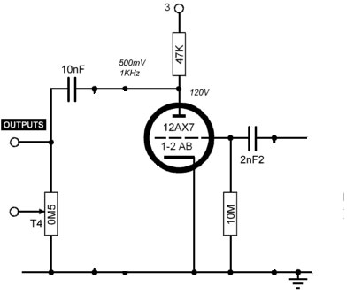

bonjour
J ai fait des mesures sur l etage de préamp ci joint et je trouve une amplification de 12,5 , je trouve ca un peu faible, je me disait que l amplification devrait etre plus aux alentours de 35 a 40 ,mais je ne connais pas ce type de montage et j aurai voulu qu on m explique comment cela fonctionnait...

ok
oui c est surtout le fait d'avoir ou plutot de ne pas avoir de resistance de polarisation qui me fait me poser des questions,
j ai déjà vu ce genre de montage pour des entrées instruments mais l amplification qui en resultait etait nettement supérieur même superieur a un montage avec une resistance sur la cathode...
 Sujet du message: Re: petite explication d un montage de préamp...
MessagePosté: Mer 01 Fév 2017, 09:47
Oui, effectivement.
Ce genre de montage sans résistance de cathode a été pas mal utilisé il y a quelques dizaines d'années.
En fait, la polarisation est obtenue par le (très faible) courant de grille qui nait grâce à la grande valeur de la résistance de grille (10M).
C'est une méthode efficace pour obtenir un gain maximal sur la triode, avec l'inconvénient que ce gain est fonction du courant grille, et donc de la qualité de fabrication du tube.
Le gain faible que tu constates est quand même étonnant.

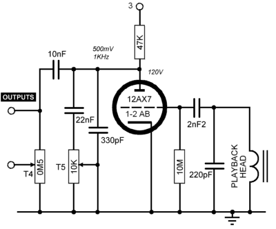

pour l histoire j ai 4 tête de lecture et ducoup 4 préamps associés
les lampes sont alors de bonne qualité car le point de fonctionnement est bien fixé a 120V.
pour le gain faible ça vient en fait du filtre 20nf / 10K quand je le deconnecte, j ai un gain de 40.
MessagePosté: Dim 05 Fév 2017, 08:57
Messages: 789
Bonjour !
Oui c'est un filtre non linéaire qui abaisse médium et aigus selon une norme liée à la lecture des bandes magnétiques. Il est normal que le gain baisse quand la fréquence augmente pour ce genre de préampli dédié aux magnétos.
Le gain max ne concerne que les graves.
