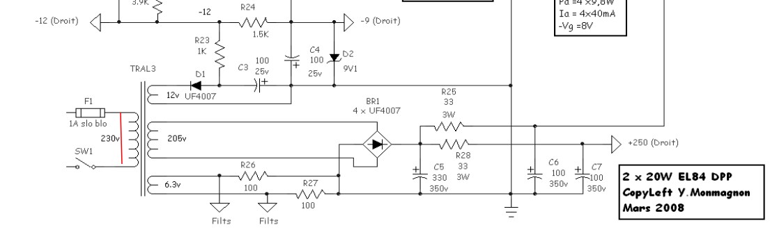

Je fais actuellement une petite révision générale de mon système HiFi, je vous soumets le problème suivant qui pour vous doit être évident :D :lol: :
J'utilise l'ampli DPPEL84 d'Yves. Lorsque je coupe l'alimentation de l'ampli (mais aussi quand j'allume) j'entends un Ploc assez fort dans les enceintes. Curieusement plusieurs appareils sont branchés sur une rallonge avec interrupteur et si j'éteins en utilisant l'interrupteur de la rallonge, pas de Ploc !

Cela est dû à l'ouverture du circuit du primaire du transfo lorsque tu bascules ton interrupteur. L'inductance du primaire s'oppose à l'arrêt du courant en créant une haute tension qui peut même faire claquer ton fusible. Pour éviter cela, on place une varistance 250V en parallèle du primaire du transfo. C'est -- en gros -- deux grosses zener tête-bêche, dès que la tension dépasse 250V alors elles deviennent passantes et court-circuitent le primaire du transfo.

Le schéma est celui d Yves

"en parallèle du primaire du transfo...., dès que la tension dépasse 250V alors elles deviennent passantes et court-circuitent le primaire du transfo"
hum hum ? :)
ce qui veut dire que je la mets à l'endroit du trait rouge sur le schéma ?

 Sujet du message: Re: Double PPEL84 : Ploc dans les enceintes à l'arrêt de l'a
MessagePosté: Lun 27 Fév 2017, 21:07
Oui oui, tout à fait.
