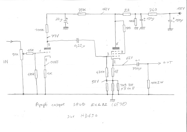

J'ai réalisé un ampli casque à base de 6F3P=ECL82 russe et en faisant différentes écoutes ça sonnait pas mal sauf quand j'ai voulu faire une écoute d'Elton John en live et là: la profondeur de scène est tout à fait différente par rapport à un autre ampli casque (tésté sur Sennheiser HDVD800 et sortie casque sur Tascam UH7000).Je m'explique, sur le HDVD800 et Tascam UH7000 quand Elton John chante on a l'impression d'être au milieux de la foule et quand j’écoute mon ampli diy on a l’impression d'être devant la scène aux pieds du chanteur. J'ai fait un autre test en supprimant l'étage d'entrée de mon ampli casque et en mettent à la place un étage srpp à base de 6SN7 et là tout fonctionne bien, donc j'en déduis que ce n'est pas l’étage final qui pose problème mais la partie preamp.
J'ai pas d'idée là, si quelqu'un a une explication elle serait la bienvenue.
Tous ces essais ont été fait sur casque Sennheiser HD650.

Voici le schema

Ta lampe d'entrée n'est pas super bien centrée sur la droite de charge. De plus, tu pourrais lui donner un peu plus de Ht avant la charge.
La polar du tube de sortie n'est pas terrible non plus. Avec une charge de cathode de 1k3, même en cathode follower...
Il y a bien du boulot à reprendre...
Oui, et dynamiquement en // avec le casque (300 Ohm), ce qui ne laisse pas grand chose...sauf un peu de distorsion !

Bon on laisse passer le week end, et je regardes ce qu'il est possible de faire... Avec une ecl82 en sortie c'est pas gagné...Mais il y a moyen de voir.

Et bien en fait je n'utilise pas de simulateur car je sais pas m'en servir et donc j'ai fait au mieux avec mon générateur et mon oscilloscope, pour la puissance de sortie et la disto nous étions 3 à écouter et cela ne nous a pas choqué mais vous êtes des experts donc je vais suivre vos conseils pour voir si il y a moyen de faire un spud pour casque.
Peut être est ce difficile de faire quelque chose avec la ecl82 ?

Un spud comporte un seul étage d'amplification. L'ecl82 c'est déja 2 étages.
Salut David,
Le "spud" est une invention récente et on y trouve un peu de tout... dont des "spuds" mono lampe (peu importe le nombre d’éléments dans la lampe.)
Techniquement, un étage d'amplification est celui qui amplifie en tension.
On dit un ampli à deux étages pour deux étages avant l'étage de puissance.
Du moins, c'est comme cela que l'on apprenait l’électronique.

Regarde le schéma de Diafan, pas de capa de liaison...mais le bilan avantage / inconvénient n'est pas évident amha.
Autre remarque, ce serait un petit plus de driver l'écran de la pentode par la sortie cathode (une capa entre cathode et écran et le résistance d'écran qui va bien).
Dans ce type de montage, c'est vraiment le point de fonctionnement qu'il faut favoriser. 8)

Ce que tu appelles écran c'est la g3 ?
