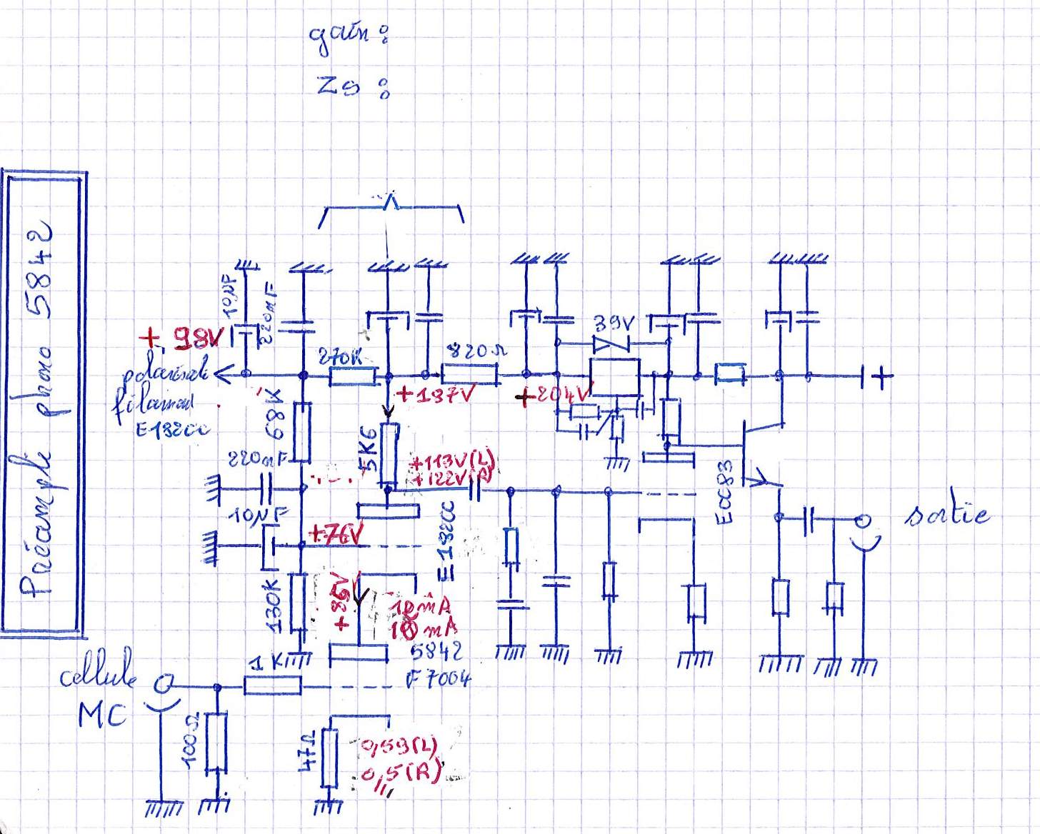

J'avais évoqué dans un fil un préampli RIAA avec cascode d'entrée 5842 (= F7004 = 417A) / E182CC. Entrée directe cellule bobine mobile sur le cascode d'entrée...
La charge avait d'abord été active pour augmenter le gain de l'étage, mais trop fragile (j'ai eu de la casse). Simplifié par une simple résistance anode 5K6 sur la E182CC.
Actuellement sont câblés les alims, le relais HT, et le cascode entrée. Je vais mesurer sous peu le gain de l'étage, et son impédance de sortie pour calculer précisément la correction RIAA passive associée...
Amicalement. Jean-Marc

Voilà, mesures faites :
Gain cascode : voie gauche 34dB, voie droite 32 dB.
Impédance sortie : voie gauche 4.07 Kohms, voie droite 5.31 Kohms.
On part sur une impédance de 5640 ohms (on rajoutera une résistance série). J'ai un calculateur automatique de composants RIAA passif: ca nous donne pour la capa seule : 132.98nF, soit 100nF//33nf et pour le réseau RC série : 820 ohms et 387.75nF soit 390nF.
résistance additionnelle série voie gauche : 1570 ohms, résistance aditionnelle série voie droite : 330ohms.
Ca nous fait de belles valeurs normalisées, sauf pour la résistance additionnelle série voie gauche, mais avec la tolérance des composants !
La saturation de l'étage cascode se produit avec 0.55 V en entrée, ce qui nous donne 30V en sortie : c'est suffisant pour une cellule à bobines mobiles.
Je vais câbler le réseau correcteur RIAA, mesurer les courbes de réponses, et voir les gains globaux avec la ECC83.

Juste pour préciser, sur le 1er proto, avec la charge active, beaucoup plus élevée que la 5K6, on arrivait à 45dB de gain sur le cascode, mais avec le problème de l'instabilité du point de fonctionnement. On perd 10dB avec la charge simple de la E182CC, mais le point de fonctionnement est beaucoup plus stable...

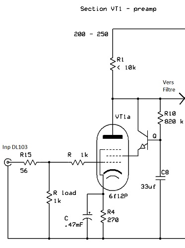

Bonjour Jean Marc,
Quelle cellule MC utilise-tu ?
Perso je suis passé à la DL103* et il faut lui appliquer au minimum 90dB de gain pour avoir 1V en sortie.
Avec la perte d'insertion du filtre RIAA (compter 4 à 6 dB), tu n'as pas peur d'être juste :?:
Nous avons, avec EBA fait l'exercice en Décembre (Voir http://forums.melaudia.net/showthread.php?tid=7233&page=1) avec en entrée une pentode C3G qui fournit 40 dB de gain - volontairement limité pour ne pas être envahis par le bruit de la résistance d'anode et en sortie un EC8010 (très proche de 5842).
Une pentode, cela ressemble assez bien à un cascode :wink: !
Néanmoins, il a fallu ajouter un étage Prépré pour atteindre les 90 dB, l'étage de sortie ne donnant que 30 dB avec une résistance de sortie de 2k environ. tub19
De mon coté je continue les essais avec d'autres tubes, dont la Russe 6f12p, petite pentode à forte pente (20 ms) stabilisée par un circuit marrant dérivé du montage Best Pentode de F Bloehbaum qui donne aux derniers essais 40dB aussi. Cela permet d'avoir les avantages du 'PNK' tout en stabilisant le point de repos ! 8)
Ici :
Il y encore du grain à moudre et cela va surement finir avec 3 étages, peut être avec une 6j52 en entrée ! :mrgreen:
*petit rappel pour ceux qui ne sont pas familiers du vinyle. La tension de sortie des cellules est donnée à 1000Hz, soit 0.35 mV pour la DL103 (Type MC). Compte tenu de l'accentuation RIAA, elle va donc délivrer :
3.5 mV à 20 kHz et seulement 35 µV à 20 Hz !...d'ou les 90 dB ! :mrgreen:
Une cellule de type MM fournit en moyenne 3.5 à 5 mV à 1000 Hz (soit 35mV à 20kHz et .35 à 20 Hz), donc le besoin se trouve ramené à 70 dB voire un peu moins. tub18
Jean-Marc
avec le réseau RIAA en place ? La norme atténue 10 fois à 1KHz.
Une cellule MC fournit 0.3mV, cela nous fait 16mV en sortie cascode.
Voir aussi le bruit final au scope et le ramener en dB au niveau standard.

J'utilise une cellule Audio-Technica AT3100XE, assez ancienne mais pas mal du tout (pas la qualité de la DL103 quand même, ni le même prix !). Elle est donnée pour 0.4 mV en sortie .
(https://www.vinylengine.com/cartridge_d ... rlo=&prhi=)
0.4 mV, saturation à 550mV, soit 1375 fois le niveau moyen, je pense que c'est correct pour le 1er étage... Restera comme mentionné à voir la saturation des étages suivants, c'est là que se produiront les vraies saturations...
Comme indiqué par Pascal, 1 cascode + 1 étage à ECC83, avec les pertes d'insertion du RIAA passif, ça va faire très très juste... Il faudra peut-être rajouter un 3ème étage pour donner les 10dB de gain qui risquent de manquer... Je ne vise pas 1V en sortie, plutôt 300 à 500mV, mais ça va quand même être juste...
Avant d'en arriver là, j'essaierais quand même les charges actives, sur le cascode, et peut-être la ECC83. Sur mon 1er proto, avec la charge active sur le cascode, je passe de 34dB à 45 dB de gain, soit + de 10 dB... Avec les problèmes d'instabilité du point de repos qui seront peut-être bloquants ? En effet, une petite variation du courant de repos, avec la charge dynamique, va faire varier le point de repos de +Valim à une saturation complète de la E182CC, et ce de façon très brutale.... Donc peut-être à éviter ?
J'aimerais votre avis sur ce point ?

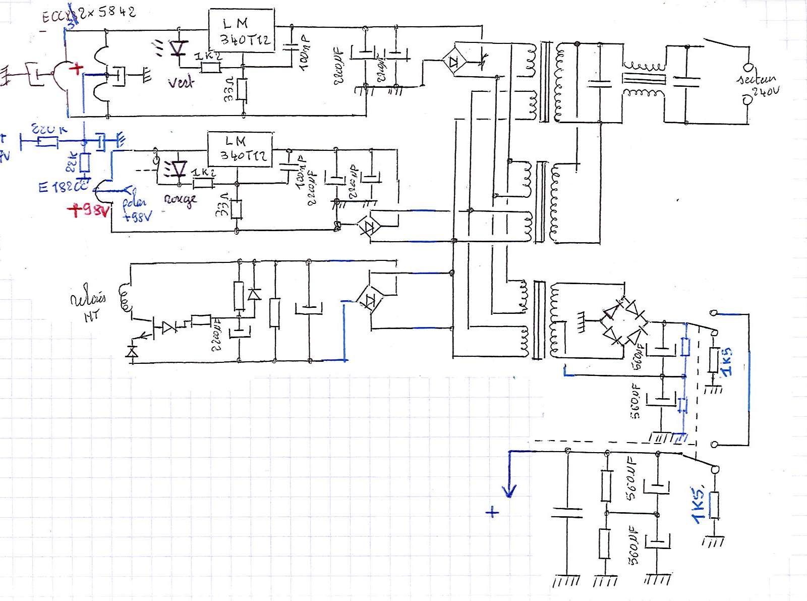

Je reconnais sur ton schéma l'alimentation de l'écran dont il a été question je ne sais plus où, destinée à éliminer le bruit de fond de dispertion des électrons entre G2 et anode de la pentode... Je n'avais jamais vu ça avant, mais je trouve le principe très très astucieux....

Le montage d'alime d'écran est basé sur celui de Best Pentode de F Bloehbaum. tub18
La modif consiste à prendre le courant de base du transistor sur l'anode et non à partir d'un géné de tension indépendant. Avec un filtrage énergique, on obtient un 'écran suiveur' en continu (en fait, sous la Fb du filtre) qui fait que la lampe se comporte alors en mode triode en continu et aux très basses fréquences.
Donc, stabilité renforcée et pas de risque de voir la tension d'écran passer par dessus celle de l'anode. 8)

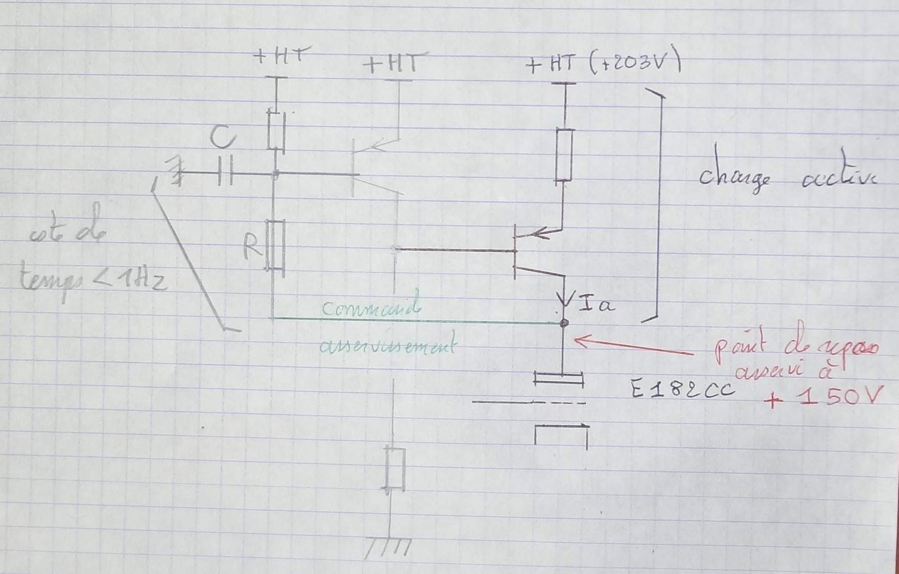

Asservissement de charge active du cascode : finalement ce n'est peut-être pas si compliqué que ça, choisir une constante d etemps très lent, d el'ordre du Hz, ou moins ? Est-ce que un schéma de ce style (à affiner) pourrait faire l'affaire ?
Il s'agit d'un générateur de courant sourtant à base de PNP relié à la HT, mais sa base est commandée et asservie pour régler le courant en permanence : lorsque la tension de l'anode de la E182CC a tendance à augmenter, l'asservissement va faire descendre le potentiel du PNP générateur de courant, donc Ia va augmenter, ce qui va faire descendre le potentiel de l'anode de la E182CC;
Idem dans l'autre sens.... Il faut bien choisir R et C pour que le système ne se transforme pas en un bel oscillateur !
