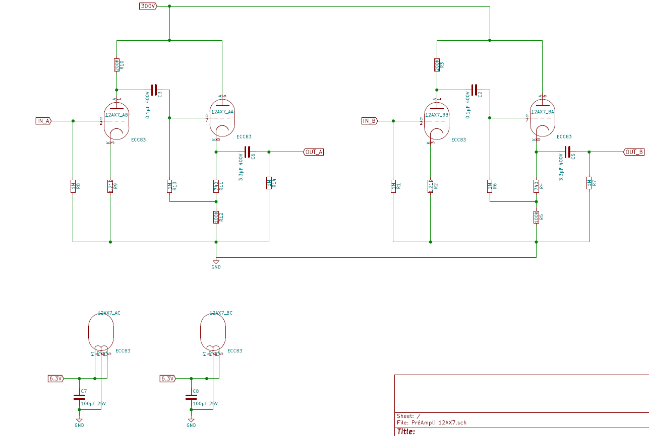

Salut à tous!
Après mon ampli à base de lm3886 (http://audiyofan.org/forum/viewtopic.php?f=60&t=9644&start=0), je voulais faire un préampli à lampes, qui va pouvoir aller avec.
J'ai choisi de travailler sur une base de 12AX7 qui m'a semblé un composant solide, facile à trouver, pas trop cher et polyvalent.
Comme pour l'ampli, pas encore trop le niveau pour dessiner ça moi même... Donc je copie ce que je peux trouver sur le net et qui me parait de qualité !
Je me suis basé sur ce schéma : http://www.shine7.com/audio/12ax7_pre.htm
Chez moi, ça donne quelque chose comme ça :
Pour alimenter tout ça, je vais construire l'alimentation de bandol83 : http://audiyofan.org/forum/viewtopic.php?f=60&t=9644
Votre avis?

Tu as 25 fois trop de gain avec les sources actuelles, et qui plus est, avec une 12ax7...Ca ne peut servir qu'a te faire la "main" avec de la HT.
Le meilleur préamp que tu puisses construire serait de coller un potard devant le LM3886...
Si c'est pas déja fait. :twisted:
Le pipotron audiophile, c'est pas trop le genre de la "maison".

Ok. Rien qu'à voir le résultat de mon ampli avec un tablette, même si je sais que ce n'est pas la source idéale, je me disais quand même qu'il manquait un truc.
Le potard est dans son sachet et attends patiemment l'avancée des boîtiers, je vais essayer de le monter, même si c'est en l'air.
J'ai quand même l'impression que pas mal de monde utilise des pré-ampli. Quel est le risque? Amener une distorsion en amplifiant un peu trop le signal? Qu'est-ce que ça peut amener? J'avais cru comprendre que c'était un étage intéressant pour la plupart des installations.
J'avais envie d'essayer les lampes... je trouvais que c'était un beau projet qui pouvait bien matcher avec mon installation en cours, même si c'est un peu "trop".

Pour être plus sérieux, je trouve que ce préampli est très bien construit, il utilise des composants audiophiles "boutiques" qui doivent coûter très cher et ne sont peut-être pas indispensable ? Je pense aussi (comme l'auteur de ce projet) que le tube 12AX7 (ECC83) a un gain trop élevé pour cette application, un 12AU7 (ECC82) me semble plus indiqué...
Il est dommage de ne pas avoir prévu une selection d'entrées ! Je suis en train d'étudier un préamplificateur avec un réglage de volume motorisé et une sélection d'entrées par relais pour pouvoir utiliser une télécommande. Pour les lampes, je pense utiliser des 6n16 par curiosité, ce sont des tubes sub-miniature russes qui ont été utilisé dans les MIG ! http://www.mif.pg.gda.pl/homepages/frank/sheets/113/6/6N16B.pdf Il est possible que je fasse une double implantation pour pouvoir aussi tester des 6N1P à la place ? Par contre pour l'étage de sortie je mettrais un MOSFET en source follower à la place du tube en cathode follower. Aujourd'hui, avec les nouveaux MOSFET à faible Crss il n'y a que des avantages à les utiliser à la place des tubes dans cette position...

Oui, ok. Vos explications ne font pas encore trop de sens pour moi :D .
Je peux switcher sur le schéma avec les 12AU7, qui est le même à quelques valeurs de résistances près :)

Oui, les 12AU7, ce serait mieux (a part le brochage, elle n'ont pas grand chose de commun avec les 12AX7 ! :roll: ) car le besoin en gain est assez faible : 6 à 10 dB maxi pour rattraper des sources un peu faiblardes et les 'gadjets' genre réglage de balance...
Avec les 12AX7 ainsi montées tu auras un gain > 34 dB... : c'est hénaurme ! :?
Cela dit, un tel montage avec quelques dB (12au7) et surtout, une sortie ligne convenable est amha bien utile car il permet une optimisation de la liaison source-ampli. :mrgreen:
Si je peux me permettre un conseil : Mettre sur chaque entrée 1 petit pot de 50k par voie et un pot double 'Général' en sortie..
...et aussi, baisser C2 et C3 à 10nF, voire moins ! 8)

Simplement ton ampli de LM3886, à besoin de 1V eff en entrée pour être à fonds les baston.
Et la tu mets en route le stroboscope, les paillettes et le costume de Cloclo.
Ta 12 ax7, va lui balancer a vu de nez, 30 ou 40V dans la tronche, même avec une source faiblarde.
Si tu penses que Vivaldi ou Brassens, doivent fêter les 40 ans du premier album des Pistols, je te suis à 100%, mais quand même never mind the Bollocks.

Ok, je passe mon schéma sur des 12au7 alors, qui devrait mieux correspondre à mon montage et être largement suffisant.
Je prends note de vos réponses et je renvoie ma copie corrigé :D.

Cela fait un bail que je n'utilise plus de préamp, sauf pour le vinyle. Juste un potar...
Sinon j'ai expérimenté, question de m'amuser, un préamp faible gain et très faible distorsion :
http://6bm8-lab.fr/phpBB/viewtopic.php?f=3&t=346

A part comme adaptateur d'impédances comme le suggère Pascal (et seulement si c'est nécessaire ... et c'est plutôt rare ...) , un préampli est le plus souvent inutile avec les sources actuelles qui sortent souvent 1,8 à 2,5 volts , donc de quoi largement saturer sans difficulté la plupart des amplis correctement conçus ...
Un simple potar ( typiquement de 22 à 47K) fera le boulot à l'entrée de ton ampli ... et tu ne pouras vraisemblablement jamais le mettre à fond sans produire des distorsions incongrues en saturant l'ampli (ce qui est déjà peut-être ??? le cas avec ta tablette comme source).
Maintenant, si tu veux "suivre aveuglèment une mode idiophile très tendance" ... qui consiste à amplifier un signal (qui n'en n'a aucunement besoin ... ), voire à dégrader (sans raison) le rapport signal / bruit de la chaîne d'amplification, pour ensuite atténuer drastiquement ce qui sort du préampli ... afin de ne pas saturer l'ampli qui est derrière , je pense que c'est une bourde injustifiée :mrgreen:
Utiliser un préampli superflu, c'est un peu comme sit tu conduisais ta "bagnole" l'accélérateur bloqué au plancher en permanence ... et en dosant ta vitesse avec la pédale de frein ...
