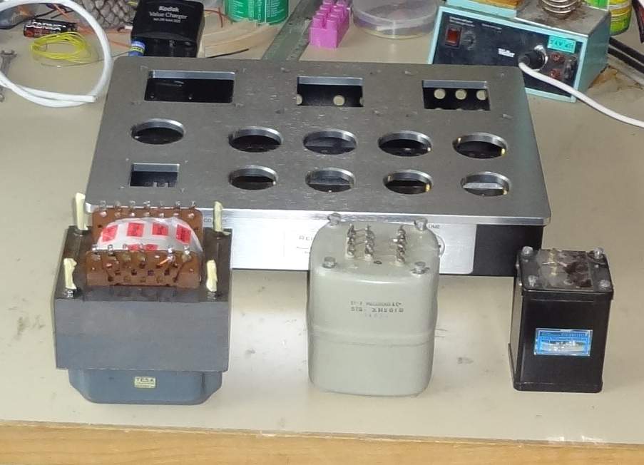

J'en avais parlé dans un fil ici : j'étais à la recherche d'un beau coffret pour faire un bel ampli à tubes. Je viens de recevoir un magnifique coffret provenance de Taïwan.
Je vais commencer l'intégration des transfos : 1 gros transfo d'alim en E-I avec 2x HT, 3x 6V3 et 30V polarisation. 2 transfos de sortie double C Millérioux XH261B. 1 self de filtrage Schlumberger de 50H, 500 ohms pour la partie préampli et déphaseur...

Ci-joint les photos du beau chassis et des transfos et self de filtrage. Le TA et la SF seront repeinte en gris. Le gris n'est pas la plus jolie couleur, mais je souhaite conserver les mythiques TS Millérioux "dans leur jus".

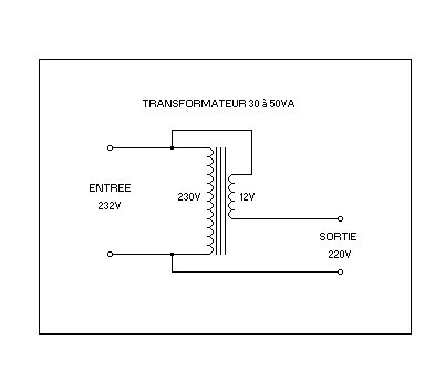

Un petit torique côté primaire s'il y a la place, pour faire chuter la tension.
Ce schéma vient de Diafan, je crois.

oui le schéma de Diafan est astucieux mais il fait chuter aussi la tension filament et pola :-(
:D Alors, il suffit de ne l'appliquer que sur l'enroulement HT .......

La solution du dévolteur, pourquoi pas... Je l'avais employée (comme indiqué plus haut) sur un ampli à tubes KT88 prévu pour du 220V, or j'ai du 239V secteur chez moi ! Donc trop de chauffage et trop de HT. J'ai utilisé en dévolteur un transfo d'imprimante HP 220/2x11V-2x2A. ca fonctionne parfaitement bien.... Transfo collé à l'araldite sur le côté du boitier de l'ampli (voir photo). Le primaire 220V du transfo dévolteur alimenté en 220 et pas en 239V (connecté après le dévoltage).
Dans ce nouvel ampli, pour réduire la HT de façon "élégante", effectivement 2 petits transfos 5 watts 230/24V ou 30V vissés à l'intérieur du coffret feraient l'affaire.... Les 24V seraient donc soustraits aux 2 sorties 325V alternatif. Les primaires 230V seraient bien sûr reliés au secteur...
