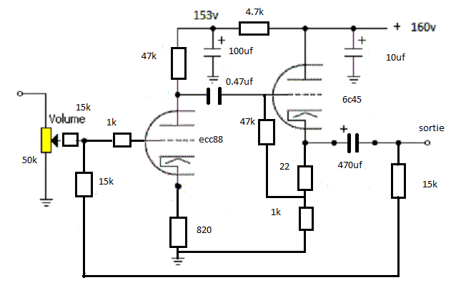

ayant rèalisè l ampli cathode suiveuse avec le tube 6c45 de pben ( hommage à son travail)
j ai constatè avec mon casque ur 40 koss une bosse d amplitude vers 100 hertz
prècision ce casque fait 64 homs
du coup le grave ètait envahissant
pour résoudre ce problème j ai adjoint une section d ecc88 et une contre rèaction en revenant au gain de 1
la bosse a disparu et le grave plus rèaliste
ceci est un peu basique avec des dèfauts comme variation de la cr en fonction du potentiomètre
la cr différentielle serait-elle possible apporterait-elle un plus

Oui, d'après ton constat, ça manque d'amortissement. La CR diff permet d'amortir bien au dela d'une CR classique, mais elle n'est pas forcément facile à appliquer, surtout sur un SPUD.
As-tu un schéma de ce que tu as réalisé?

un schèma cela va ètre difficile pour le moment
ce n est plus un spud . il y a 2 élèments un ampli basé sur une triode en ampli et cathode en fin
il serait possible de mettre la cr dif entre les 2 ?

Dire ou et comment mettre une cr diff sans schéma, va être impossible.

bj vakspe
je joins
enfin je vais mettre en ligne mon schèma
une première

Je ne pense que tu pourras ajouter une cdiff avec un seul tube. Par contre avec ton schéma actuel, tu peux comparer le millieu du pot de volume ainsi que la sortie et réinjecter sur la cathode de la ECC88.
Si tu as une tension d'alim de l'ordre de 5V disponible, je te conseille d'utiliser un ampli op avec une petite alim convertisseur symétriseur toute faite pour générer une tension symétrique à partir de 5V. Sinon, tu peux aussi utiliser un tube comme cdiff.
L'avantage de la première solution est qu'elle te permet d'ajuster facilement le taux de contre réaction, donc le gain de l'étage cdiff, donc le facteur d'amortissement. De plus, le bruit généré par la cdiff est plus facile à maitriser, car il résulte directement du type d'ampli op utilisé, et non de sa construction comme ça l'est avec les tubes.
En fonction de la solution que tu choisi, tube ou ampli op, on peux cereuser un peu plus loins.

je n ai pas de 5 volt a dispo
j ai des tubes en réserve: des ecc88
et mon alim doit pouvoir supporter un surcroit de charge
si la réalisation de la cr dif est trop délicate avec les tubes
je pourrai essayer d inclure 2x9 v dans le chassis
