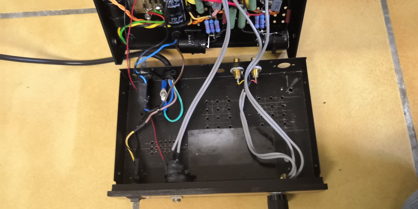

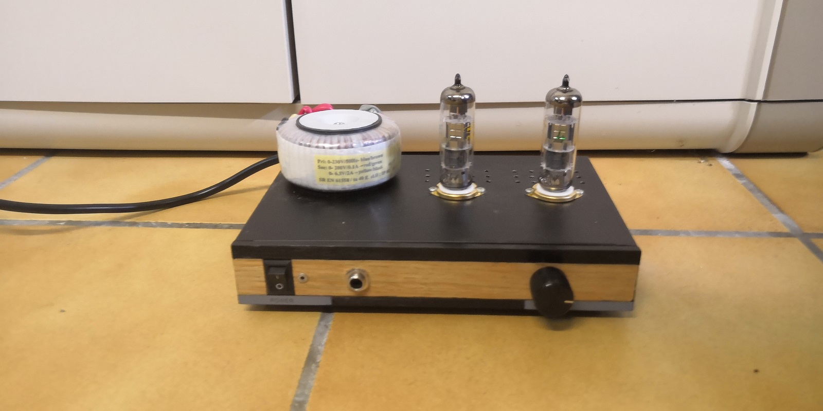

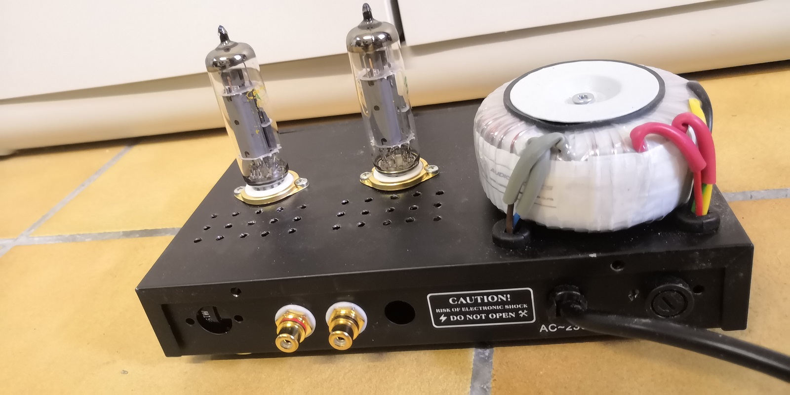

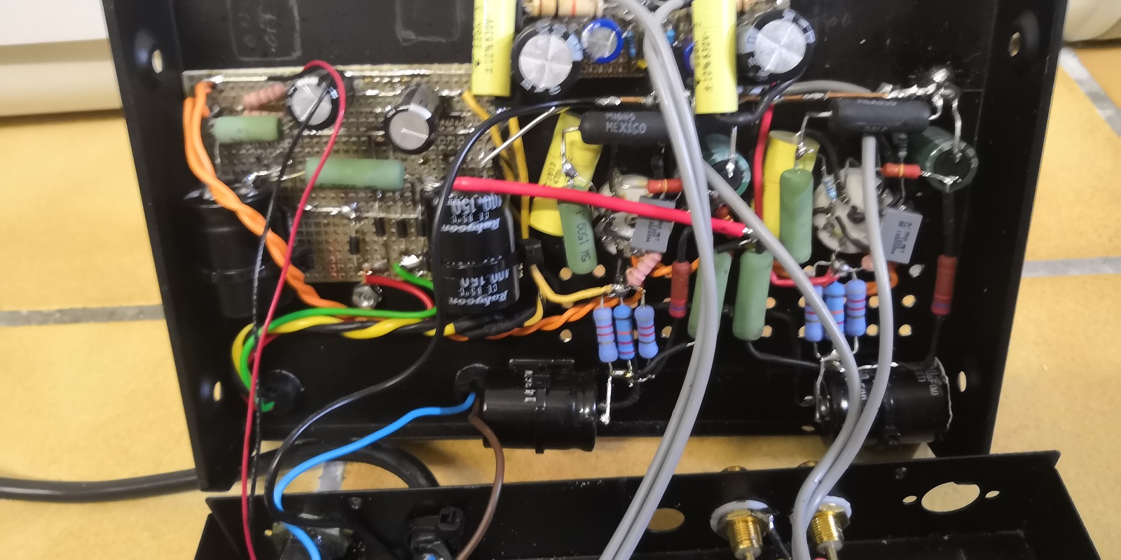

Je vous présente mon proto d'ampli casque à base de pcl86, j'ai pris le transfo d'alim chez audiophonics pour 17€90 les tubes pour moins de 10€ les 2 chez conrad, ce sont des tubes EI qui sont pas mauvais mais j'ai essayé d'autres tubes de marque RTC achetés dans un vide grenier et probablement pas neufs et les voix sont plus douces.Puissance mesurée sur R de charge: 45mW sur 150 ohms et 76mW sur 300 ohms, c'est pas énorme mais bien assez pour se péter les oreilles.
j'ai fait un flou artistique sur les photos, non en fait je les ai mal prises. :D
