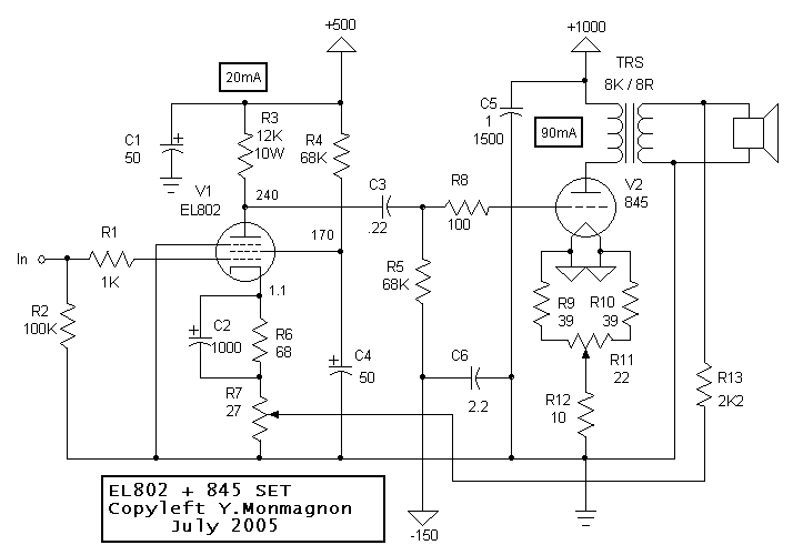

Je ne vais pas tarder à démarrer la réalisation de mon ampli à base de 845 ( Yes enfin :lol: )
Malgré tout, la pièce maitresse dans la qualité de restitution sonore des amplis à tubes étant le transfo de sortie, j'hésite entre trois marques pour ce dernier.
1°) ACEA
2°) James
3°) Lundhall
Je sais que Monsieur Tanguy dans son ampli à base de 845 a toujours utilisé les Lundhall. Par contre le prix pique vraiment et ils sont non capotés ( Coût supplémentaire pour l'habillage ).
Je souhaitais savoir vos avis et expérience sur le long terme entre ces trois marques d'un point de vue assemblage, tenue mécanique dans le temps,bande passante,..... à caractéristiques sonores équivalentes.
De mémoire les transfos utilisés dans mon Quatuor sont des ACEA, mais la comme je vais monter la reine des Triodes, ma question est de savoir si vraiment il y a une différence à l'écoute entre ces trois marques.
Je suis prêt à mettre le prix mais je veux être sur de mon investissement :lol:
Merci à toutes et tous pour vos avis :D

bonjour
comme je sais qu'il n'osera pas se vendre lui-même, je le dénonce :-)
Charly, alias erato saura t'en fabriquer qui vaudra les meilleurs.
Quel est on schéma? Regarde le site de Charly, tu verras qu'il a un OPT pour SE845 de Yves.
http://montagnaise.free.fr/Liste_des_transfos.html
http://www.dissident-audio.com/SE_845/EL802-845.gif
Je dis ça je dis rien...
bonne journée

Merci Guy,
Effectivement ses transfos on l'air bien :D
Je le contacte de ce pas
C'est vrai que le schéma de son ampli est plus simple que celui que j'ai sous la main
Merci de l'info :D
Amicalement

Le gros avantage de Charly alias érato est qu'il peut travailler sur cahier des charges très précis
donc adapté aux petits oignons de la charge à driver :mrgreen: :mrgreen:
Et l'aide technique de Yves07 n'est pas des moindres tub18 tub18
Comme Guy +1 pour érato tub15 tub15
