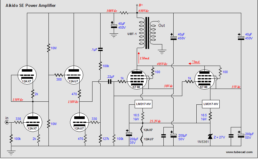

Bonjour tout le monde :D
En parcourant la toile, je me suis rendu compte que la majorité des amplis à base de la fameuse KT88 étaient soit en push-pull ( voire double P.P ) ou en S.E.
Je n'ai jamais vu ou trouvé de montage à base de KT88 en parallèle :?
Pourtant, même si cela augmente la masse de matière dans l'entrefer du TS, cela à quand même le gros avantage d'augmenter la puissance de sortie tout en bénéficiant de la fameuse sonorité de cette penthode tub13 et en abaissant l'impédance du primaire du TS
Ou alors cela a été testé sans succès..... :shock:

Trouvé ça (voir pièce jointe), mais franchement, autant faire un push-pull avec 2 tubes : tous les avantages sans les inconvénients...
(taper sur GG : KT88 SE puis images)
Cordialement. Jean-Marc

Pas beaucoup d'intérêt un SE avec deux KT 88 en // ... Mais ce n'est que mon avis :lol:
Tu peux espérer avec ça une vingtaine de watts au prix d'un transfo de sortie SE très lourd , pas facile à réaliser (entrefer critique) , et donc très cher si tu veux (un peu) de grave...
Le transfo d'alim doit aussi être calculé en conséquence.
Construis plutôt un simple PP de KT 88, tu disposeras d'assez de puissance disponible (environ 40/45W par canal selon le schéma) et tu auras plus facilement des graves satisfaisants.
Le PP est plus facile à mettre au point et le(s) transfo(s) de sortie sans entrefer bien plus simple(s) à réaliser et donc beaucoup moins onéreux.

C'est effectivement une drôle d'idée que de vouloir faire un SE avec deux "gros tubes" en // , et toutes les réponses pointent bien les inconvénients majeurs
Rien que le courant de repos fait déjà sursauter , au minimum 100 à 120 mA (ne pas oublier que SE=classe A obligatoire) ....

Un push-pull à 2 tubes de sortie, comme indiqué dans toutes les réponses, c'est très simple à construire, à mettre au point, et ça fonctionne vraiment très bien avec l'avantage de courants de repos raisonnables, de transfos de sortie efficaces et pas trop compliqués à mettre au point.
Reste le choix des tubes : comme indiqué pour des puissances de 35 à 50 watts, des KT88 ou 6L6GC fonctionnent vraiment très bien. On a aussi le choix de pentodes de puissance genre EL34, c'est un choix personnel...
Les SE, ça peut être interessant dans le cas de filtrage actif, pour alimenter les voix médium-aigus, puisaque dans cette bande de fréquences, la puissance est plus faible que pour les graves (on reste dans des puissances raisonnables), et le transfo de sortie est simplifié puisque sa gamme de fréquence exclue les fréquences basses (donc moins de fer et moins de cuivre !).
Dans le cas d'un ampli large-bande, le push-pull est préférable à tout point de vue au SE...
