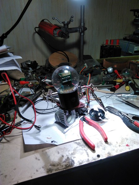

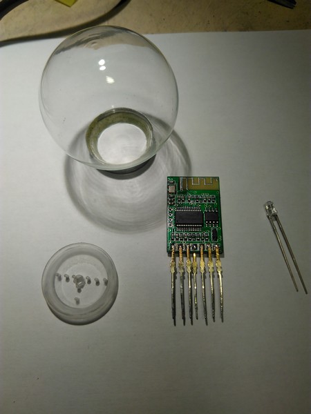

En effet j'ai décidé (dans un but uniquement "artistique" ) de greffer un module de réception Bluetooth audio dans une lampe, enfin un tube .
Je trouve l'idée amusante, le mélange des genres et des temps.
L'ami Totof, m'a gracieusement donné une 6L6 GA, pardon HS et le support idoine.
Place aux image,
Dépiautage de l'ancêtre,
Les nouveaux organes tub17
Comme y'a de la place dans le culot, je rajoute un régulateur,
Petit problèmes de masses, et hop une béquille dans le dos.
Ce qui est cool, c'est que la vielle dame est très patiente ...
Contrôle que tous va bien, avant de sceller le sort.
Soudures,
Et voila le monstre :

Salut,
Après l'enthousiasme, le deuil ....
Franckette et morte ! La bêtise du béotien,
Mauvais câblage, je ne vous dit pas les baffes que je ne me suis pas mis !
Mais bon, comme je suis con, je continu....je serai intelligent ce serait pareil !
Je vous présente :
BlueBulbe
j'ai trouver des sockets et des supports de toutes bôté en chine, La nouvelle qui tue ...Pfff
Sinon a la mesure, ben rien de surprenant, ca passe le 20/20khz a -3db avec une jolie modulation a 200khz (résidu de l'ampli en classe D en sortie de la puce).
Je continu a pousser ma brouette et je vous raconte plus tard ...
