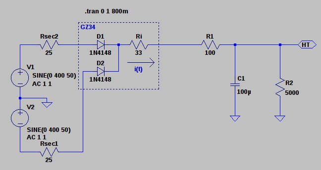

Si on simule en régime établi ( t=0 à 800ms après mise sous tension ), 400V à vide avec une fausse GZ34 via le circuit ci-dessous :
circuit_sans.jpg [ 21.31 Kio | Vu 7635 fois ]
On obtient les mesures suivantes :

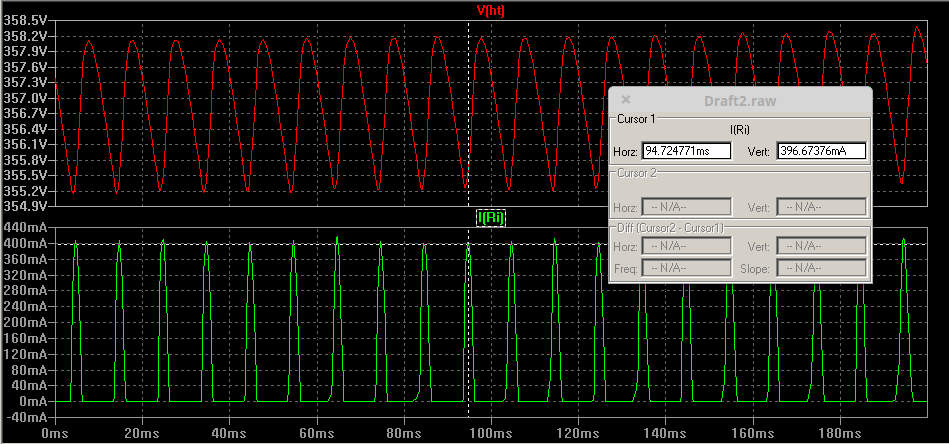

La redresseuse sort des pics à 310mA (régime établi avec une charge tirant environ 71mA) et le ripple est de 4.5V centré autour de 348V.
Ajoutons une capacité de 16µF en tête, juste après la redresseuse :
circuit_avec.jpg [ 22.43 Kio | Vu 7635 fois ]
On obtient alors les mesures suivantes :
mesure_circuit_avec.jpg [ 104.64 Kio | Vu 7635 fois ]
La redresseuse sort alors des pics d’à près de 400mA (même charge) et le ripple est de 3V centré autour de 356V.

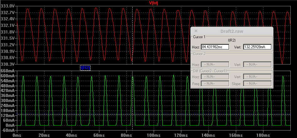

Si on passe la charge à 2 500ohms (120mA) ce qui est bien plus réaliste pour un ampli stéréo, la tension chute à 320V avec la R en tête et le ripple est de 8V pour des pics à 475mA. Avec la C de 16µF en tête on est à 332V, 5V de ripple et des pics à 600mA ce qui est dans la plage de fonctionnement nominale de la GZ34.
Que ce passe-t-il alors si on augmente la capacité de 100µF à 220µF ?
circuit_avec_220.jpg [ 22.49 Kio | Vu 7635 fois ]
mesure_circuit_avec_220.jpg [ 105.14 Kio | Vu 7635 fois ]
L’intensité des pics n’a pas augmenté ! Par contre le ripple passe à 3V centré autour de 331V.

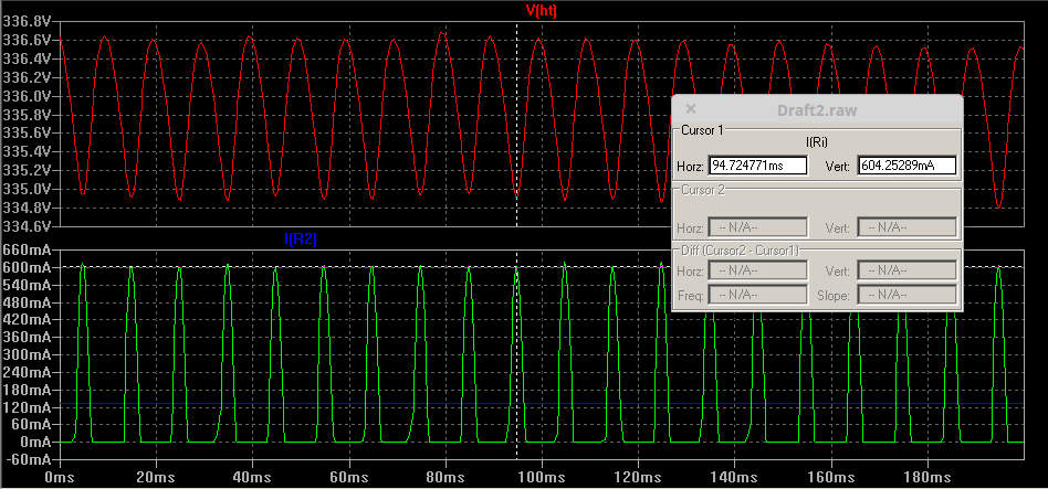

Que se passe-t-il maintenant si on divise notre RC en deux RC chacun de valeur moitié : 47ohm & 100µF ?
circuit_double_220.jpg [ 24.81 Kio | Vu 7635 fois ]
mesure_circuit_double_220.jpg [ 105.63 Kio | Vu 7635 fois ]
Avec une capacité un peu moins grande (200µF au lieu de 220µF) et une R de 94ohms au lieu de 100 on obtient les mêmes pics d’intensité de 600mA, un ripple de 1,6V centré sur 336V.
En régime continu, une alimentation composée d’une redresseuse avec une R en tête crée à peine moins de pics d’intensité qu’avec une faible C en tête mais crée une chute de tension et un ripple supérieurs. On note qu’empiler les filtres RC est bon pour le filtrage sans occasionner de contrainte supplémentaire pour la redresseuse.
