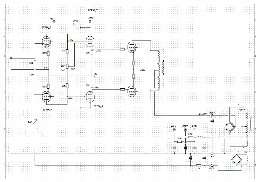

Suite à mes essais De Cr diff en tout symétrique je me suis relancé sur une vieille idée de schéma de PP en liaison directe que j'avais dans un coin de ma mémoire depuis la découverte du déphaseur Isodyne de je ne sais plus qui .
Le déphaseur Isodyne , si j'ai bien compris , c'est un paraphase flottant qui intègre deux triodes en cathode suiveuse. (j'ai retrouvé le PDF):
http://www.google.fr/url?sa=t&rct=j&q=&esrc=s&source=web&cd=1&cad=rja&uact=8&ved=0CCUQFjAA&url=http%3A%2F%2Fwww.r-type.org%2Fpdfs%2Fisodyne.pdf&ei=0WgMVe7XBIOqaZaRgLgE&usg=AFQjCNHXwx95hgXFlsry4xUglXz0JShsbw&bvm=bv.88528373,d.d2s
C'est assez bizarrement expliqué , mais c'est finalement très simple .
Il y manque juste une liaison directe sur les tubes du push que je voulais ajouter .
Ça complique un peu le calcul des polarisations , mais finalement ça donne çà :
C'est un nouveau schéma que je mets à jour en page 1 comme recommandé...

Hello Trappeur !
Ça a l'air pas mal, je ne comprends juste pas comment tu fais pour ne pas avoir ton entrée polarisée à -180V … ça va faire des étincelles sur les cinch d'entrée non tub13

Salut Grégoire ,
Tu fais bien de me le dire , j'aurais peut être oublié depuis que je suis la tête dans le guidon à calculer mes polars ...
Il va me falloir un condo en entrée c'est sûr !!!

Hé oui … mais placé là, il est sans danger pour la CDiff ! À force de systématiquement écarter cette option, je n'avais pas pensé à la reconsidérer tub18 bravo !

Sauf que … ça ne va pas être facile de comparer la g1 du tube d'entrée à -180V avec le niveau de sortie de l'autre coté du transfo référencé à 0 volt pour la CDiff… :|
Salut Greg , je n'y ai pas encore pensé ...je vais plancher la dessus après les vérifications en cours ...
J'ai presque fini l'alimentation , je vérifie en statique que l'ensemble est bien auto stabilisé et ensuite je teste que ça fonctionne sans CR ...et après j'attaque la Cdiff.

Il devrait y avoir moyen de mettre une CDIF en utilisant l'enroulement de cathode, comme source (à la place de cathode feedback) et polarisé à -282V puis après les transfos d'entrée comme seconde source, et en agissant au pied des résistances de cathode des 6SN7. Avec des aops, ça ne m'a pas l'air trop difficile.
Pour ton schéma, et capas d'entrée, attention aux transitoires lorsqu'elles devront se charger.

C'est pour cette raison que je me lance dans un schéma liaison directe, je voudrais tester à fond cette voie , mais c'est compliqué avec les tensions négatives sur l'entrée et la sortie .
J'en suis à reconditionner un ancien chassis car je ne peut pas faire ces tests en montage volant....
Et je crois aussi que je n'ai pas assez de recul de grille dans l'étage d'entrée avec la penthode ECF80 on verra bien.

Les tensions négatives ne le sont que par rapport à la référence que tu as toi même choisie.
Tu peux (dois) profiter de l'isolement inhérent au transformateur de sortie
Le CHASSIS, les connexions ENTREES et HP doivent être à un potentiel voisin de la "TERRE" pour des raisons évidentes de sécurité de l'utilisateur.
Ce qui est aujourd'hui ta tension négative peut parfaitement devenir la référence (communément, abusivement et stupidement appelée MASSE).
Ainsi toutes les autres tensions seront positives par rapport à la dite référence.
Souviens toi des oscilloscopes analogiques où les plaques de déviation du CRT étaient voisines de 0V et sa cathode à -(moins) 1000 Volts.
Tout est relatif tub35

Tu as raison Yves et j'ai d'ailleurs un plan B , mais avec un problème de plus :
J'ai deux options en fonction des TA dont je dispose :
Ma première option :
Surtout si vous voyez des horreurs ne vous génez pas ...
MA deuxième option :
Dans ce deuxième cas , je mets le Zero Volt au niveau des cathodes du tube d'entrée , j'ai les G1 à -3V , mais il me faut mettre les cathodes du push à +150V , ce que je ne peux pas faire avec une R découplée dans une ligne d'alimentation car ça me ramène une constante de temps que je veux éliminer .
Je vois deux options :
Une R commune aux deux cathodes du push et non découplée bien sûr , ce qui me fait une polarisation mixte , mais ça marche.
Ou alors un enroulement ou un transfo supplémentaire qui me donne directement du + 150V .
Si vous avez des idées je suis preneur ...

Avec des alims empilées dont celle de +150V pourrait aussi servir à ton étage d'entrée, non tub13 :oops: :oops:
Une idée comme ça :oops:
Idéalement, il faudrait un secondaire HT de 500V à point milieu.
Alors les cathodes reviendraient au point milieu . . . tout bêtement !
Les finales verraient 250 x 1.4 soit 350, ou à peu près et il te reste 350V pour les drivers . . .

Je vais me débrouiller avec ce que j'ai pour faire fonctionner la deuxième option et en fonction du résultat je demanderai un TA sur mesure à Charly ...
En attendant j'ai un transfo de 2 fois 245 V avec point milieu , mais c'est un transfo ancien , prévu pour un redressement à valve biplaque. Ces transfos ont une résistance ohmique élevée au secondaire HT , et les demi enroulements sont prévus pour débiter à tour de rôle , 1/2 alternance chacun .
Que se passe t il exactement (pour l'induction et les watts) lorsqu'on redresse en pont et qu'on fait débiter tout le secondaire tout le temps ?
Je suppose qu'il est prudent de limiter la demande en courant ??
Merci d'avance pour un conseil avisé .
