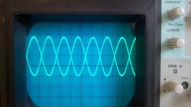

Premiers essais: ça semble absolument parfait en Sinusoïdal,

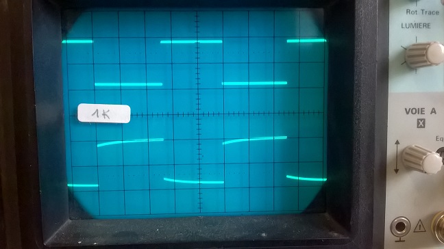

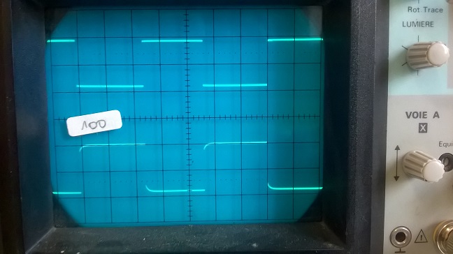

par contre en signaux carré j'ai un temps de montée pas très cool sur la sortie du 2° opamp (trace inférieure)
N'étant pas très familier de ces siliciumitudes, qu'en pensent les experts parmi vous? Peut-être juste un couple RC à ajuster?
