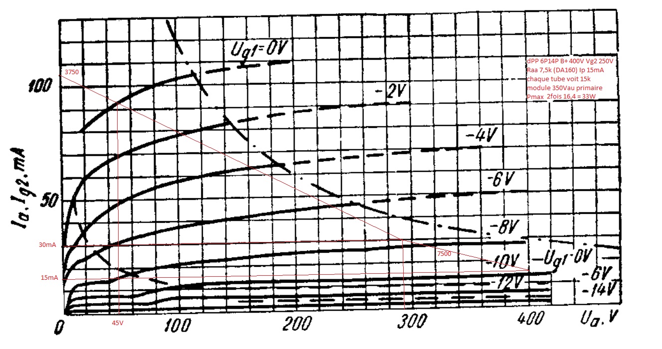

En regardant mieux les specs du tube 6P14P, on voit tout de suite que la Zpp de 8K (classique de l'EL84) n'est finalement pas du tout adaptée pour ce tube russe.
Je tente un essai (sur papier) avec les 7,5k du DA160 pour un dPP et ce que je vois me plait beaucoup.
Le DA160 est annoncé pour 40W , ce qui est parfait pour les 33W max espérés avec une polar pratiquement en classe B de15mA et 400V (possible en dessous de 8W de dissipation plaque d'après les specs). Prévu avec une Cdiff bien sûr , mais la linéarité apparente est déjà correcte .
Qu'en pensez vous ??

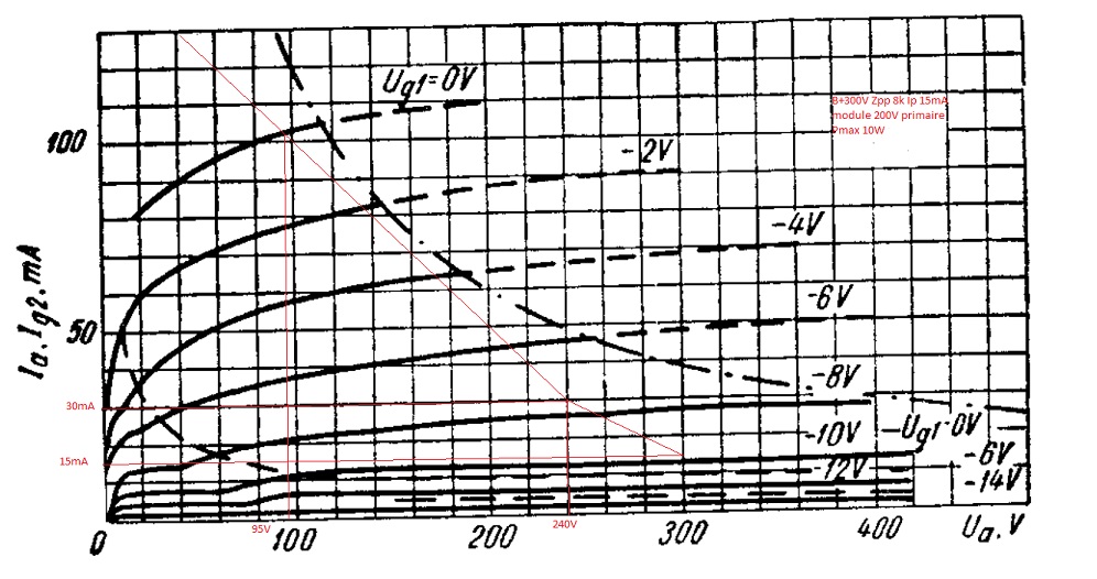

ben oui mais on a toujours fait avec...et quand tu traces les charges tu traces des droites ...et puis aussi les circuits de Boucherot (improprement appelés Zobel network) fonctionnent très bien pour linéariser les impédances , c'est indispensables pour que les filtres passifs fonctionnent .
J'ai surtout fait ça pour montrer la différence avec une Zpp de 8k :
C'est pratiquement ce qu'on peut faire de mieux avec 8k de Zpp sans taper dans la dissipation max de plaque et on en tire tout juste 10W .
C'est vrai que la linéarité est encore meilleure (au vu de la droite mais faudrait voir avec l'ellipse de charge) , mais bon avec une Cdiff ça devient secondaire.
A mon avis l'optimal pour les 6P14P c'est 16k (le double des EL84), mais 15k ça va très bien.
Le DA160 est donné pour 40W et 7,5k ça doit donner 387 V crête au primaire , ça devrait être bon pour mon dPP ...

Sur le premier graphe (DA160) , j'ai 7,5k de Zpp "nominale" , si je monte deux tubes sur chaque branche (un dPP donc) chaque tube verra le double soit 15k , et donc je trace pour 15k , càd premier segment de la charge (classe A) en Zpp/2 soit 7,5k , et second segment (en classe B) soit 3750 .
Sur le second graphe (DA158) j'ai 6,6k de Zpp nominale , donc 13,2k pour un dPP , et je trace de la même façon une partie en Zpp/2 soit 6,6k et la seconde partie en Zpp/4 soit 3,3k
C'est vrai que ça paraît beaucoup 15k , parce qu'on est habitué à 8k pour ce genre de tube , mais on voit bien sur le graphe une fois tracé que 15k c'est parfaitement adapté .

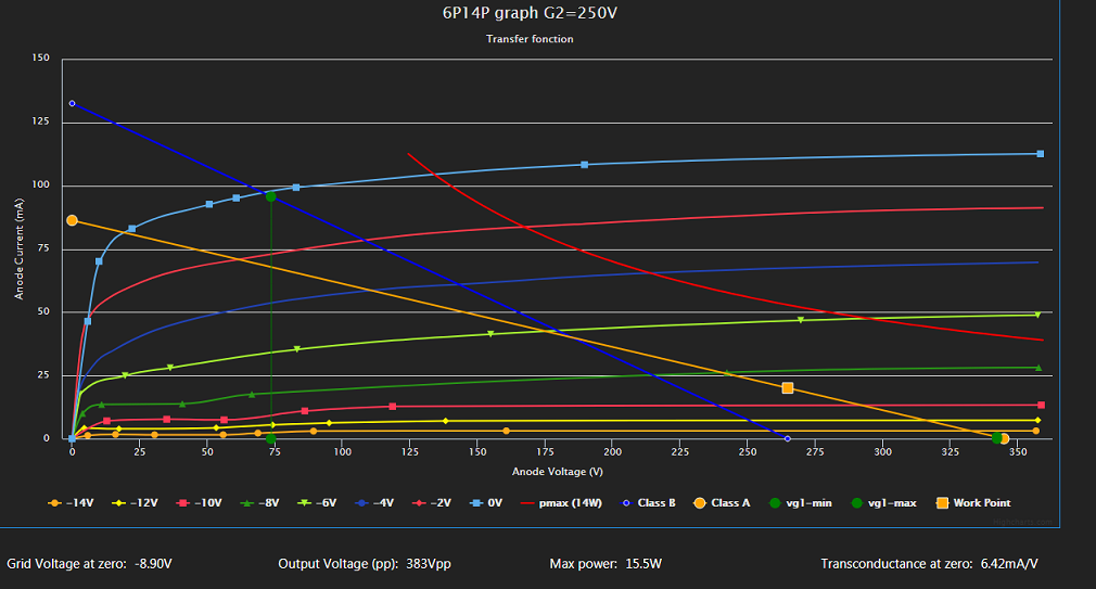

 Sujet du message: Re: DPP 6P14P
MessagePosté: Jeu 03 Oct 2019, 10:02
Messages: 1280
Salut Serge ,
C'est un super outil que tu as fait là , et c'est un chouette exercice en programmation ...mais ça ne me correspond pas , j'ai appris à faire autrement à l'école et je n'aime pas utiliser un outil "online".
Et puis je ne peux pas tracer ce que je veux aussi simplement qu'avec Paint et un snapshot des DS c'est vraiment ultra simple , tu traces tes lignes comme tu veux et tu les déplaces très facilement en conservant la pente ou en changeant un point de pivot avec une facilité totale , aucun logiciel ne sera jamais plus simple que ça. En prime ça ne fait rien à ma place et c'est ce que je préfère .
Il est très joli mais je ne suis pas d'accord avec ce qu'il dit :
Sur ce cas d'un Dpp 6P14P par exemple , tu traces avec 8k de Zpp ,(alors que tu annonces 4K en entête) en orange pour Zpp/2 (4k) et en bleu pour Zpp/4 (2k) et le Pmax que tu obtiendra c'est (265-75)² /4000 soit 9Weff alors que tu annonces 15,5W ...
C'est en contradiction complète avec ce que je fais ???
Tu peux m'expliquer ??
