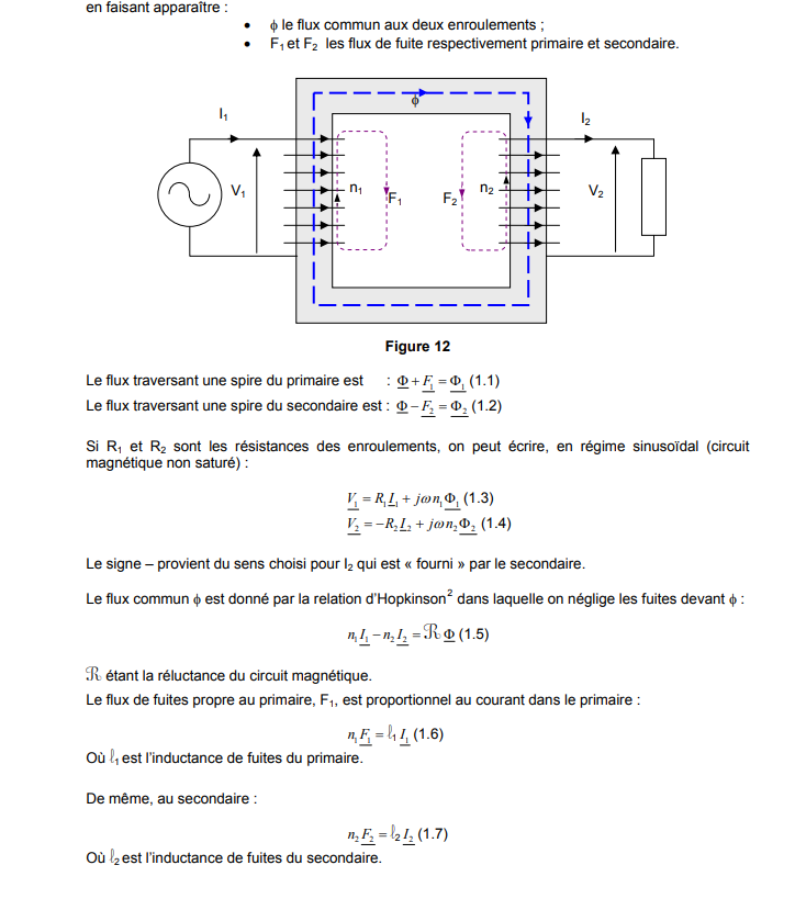

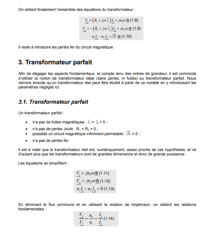

Bonjour Trappeur, tous,
Je recommence dès que j'ai le temps et je vous raconte , mais vous n'êtes pas obligé de perdre votre temps à cause de mes élucubrations !!!
Le repas étant fait depuis longtemps, je te propose une étude classique que je remets en forme de manière un peu plus approfondie pour essayer de répondre aux questions qui se posent. Ce n'est pas complet mais la suite viendra, si tu as de la patience. je verrai par la suite comment peut intervenir le cycle d'hystérésis du circuit magnétique sur la distorsion propre du transformateur, chose qui n'est pas abordée en général :?:
oldjp......

Bonjour trappeur, tous.......
Je viens de constater une erreur de transcription sur la valeur donnant Vp en fonction de I1, cinquième ligne du paragraphe A)Impédance de charge vue par le générateur d'attaque.
Ceci est corrigé sur le texte primitif. Voir en pièce jointe.
Mais sur la partie pratique , en particulier en ce qui concerne la saturation des noyaux c'est franchement pas ça.
Mais j'ai constaté que dans le cas où je me contente de monter une valeur élevée au secondaire sans rien changer au cablâge du transfo (comme ce que j'ai fait pour mon test dPP 6P14P) alors la saturation apparaît un peu plus tard , autrement dit la Vpp max augmente(jusqu'à 30%, ce qui est remarquable) , et elle augmente d'autant plus que la charge au secondaire est elevée ........
Comment peut on expliquer ce truc ??
Ce que je présume c'est que ça vient du courant secondaire qui diminue fortement quand on monte une forte charge dessus ,et je sais que ça influe sur l'inductance primaire, mais je ne trouve rien la dessus .
Merci d'avance à tous ceux qui pourrait m'expliquer ou trouver un pointeur sur une doc ..
Peut être que l'expression de lp inductance apparente primaire qui dépend de la résistance de charge donne un élément de réponse 8) .
Oldjp pour la suite...
