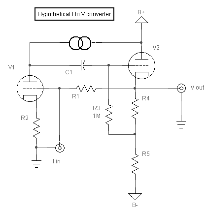

Salut Hervé,
Tes expèriences m'ont données envie de tenter un convertisseur courant/tension à tube.
Peut être comme ça :
Une sorte d'ampli OP à tube !
Si ça marche, ça marcherait comme ça:
La première triode est chargée par une source de courant pour le maximum de gain.
Au passage, ceci rend le découplage de cathode inutile (courant constant: tension constante: rien à découpler !).
La deuxième est un cathode follower auto polarisé, R3 est "bootstrapée" pour augmenter l'impédance d'entrée et autoriser un tout petit condo de liaison (C1).
L'alim négative permet d'avoir la cathode à 0 volts.
R1 est le coeur du circuit et devrait réduire l'impédance d'entrée au voisinage de zéro pour réaliser la fonction courant/tension.
Totes les suggestions visant à améliorer le circuit sont les bienvenues.
Bon maintenant l'image
Faut voir avec Yves ou en est cette discussion si possible

Désolé, fausse manip ! J'ai détruit la réponse de Grégoire mais il m'en reste un petit bout :oops:
Il y a quelque chose que je ne comprends pas. Si le chip marche en intensité, mettre une résistance conséquente devrait suffire à transformer le signal en tension, pourquoi choisir la plus petite valeur possible ?
C'est précisément ce qu'il ne faut pas faire evil
Le principe de fonctionnement interne de ces DACs consiste à faire une somme de courants selon les bits actifs.
Si la charge est une résistance et qu'il apparait une tensions à ses bornes celle ci introduit une erreur dans la sommation.
Donc, la tension au "noeud" de sommation doit rester nulle.
Je ne prétend pas que mon idée satisfasse exactement cette condition, mais c'est ce que j'ai tenté de faire :roll:

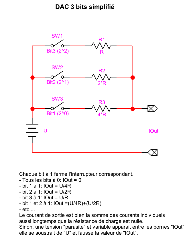

Tentative d'explication :
Voilou !

pour mieux comprendre le fonctionnement du dac, il faut imaginer la sortie du dac à la masse.
dans ce cas tous les courants circulant à travers sw1,Sw2,sw3,etc... s'ecoulent sans difficulté et s'additionnent convenablement.
quand la conversion courant/tension est faite activement par un aop, celui-ci simule une abscence de résistance entre la sortie du dac et la masse du circuit.
on fait son petit circuit et pour un signal donné, il doit au moins présenter une faible resistance pour le dac vers la masse.
maintenant en fonction des composants utilisés (tubes,transistors, aop), le rapport entre les tensions d'alimentation (fixes) et les tensions des signaux (variables) sera différent.
plus on réduit la taille d'un circuit et plus la frequence des signaux qui le traversent peut être augmentée.ce qui est particulièrement sensible pour un cicuit intégré (cf la loi de moore qui illustre ce phénomène pour les microprocesseurs).cela peut être un avantage comme un inconvénient.
si on utilise une solution passive, on a pour inconvénient d'introduire une resistance, mais on peut aussi filtrer avant que le circuit ne se complexifie.
on peut aussi jouer sur la frequence d'echantillonage en utilisant des algorithmes plus ou moins justes pour calculer des frequences d'echantillonage superieures.

Au risque de montrer une connerie
mais l'image de Yves ne correspond pas a un réseaux de résistance type R/2R
j'ai utilisé cela en sortie d'un AT90S2313 pour fabriquer un petit géné piloter par
le PC au départ de code ascii
Un lien expliquer en image "mobile"
ici http://subaru2.univ-lemans.fr/enseignements/physique/02/electro/cnar2r.html
Tu as parfaitement raison, le circuit que tu utilises est du type "R/2R" qui est lui demande une charge de valeur infinie, càd ne consommant aucun courant. Il délivre une tension, mais pas de courant.
Celui que j'ai simplement schématisé correspond bien à un DAC délivrant un courant mais pas de tension.
