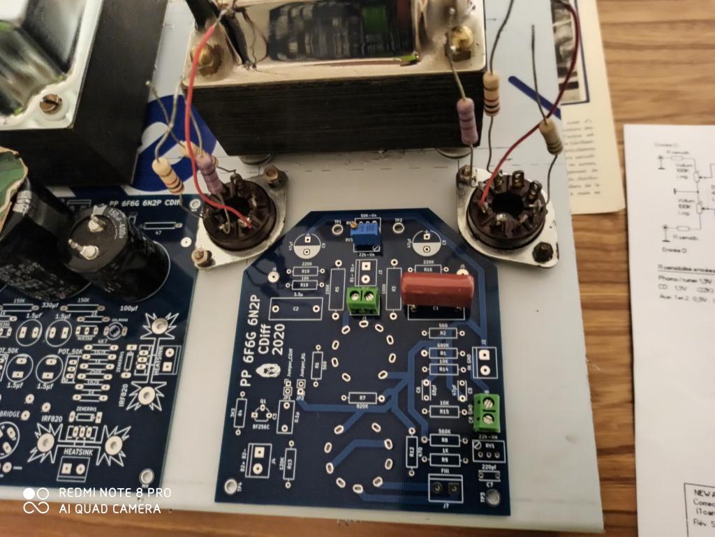

Vive le confinement pour faire ressortir des cartons ou du placard un projet qui ne vas pas révolutionner
le monde , c'est réinventer l'eau chaude quelque part mais ça à le mérite d'occuper un peu :oops: :oops:

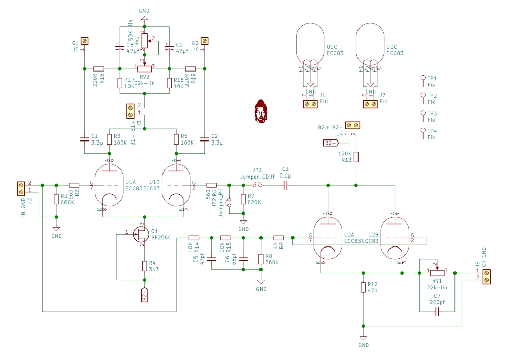

Les finales seront des 6F6G, le déphaseur des 6N2P comme pour la Cdiff, le schéma est semblable en tout
point à celui de Farf40 et issu de la base de Iriaax , brefrien de neuf sous le soleil
Ce moment particulier m'a permis de router et faire fabriquer mes PCB decommander les composants
qui vont peupler dito
Il reste pas mal de taf mais vu l'évolution de la situation ça laissera de belles perspectives et de quoi
occupé les mois d'été si on peut pas circuler librement
les schémas
En pdf
DA_6F6G_PP_CDiff.zip
Alim_positive_255_250_négative.zip
Quelques photos des PCB
To be continued slowly :mrgreen: :mrgreen:

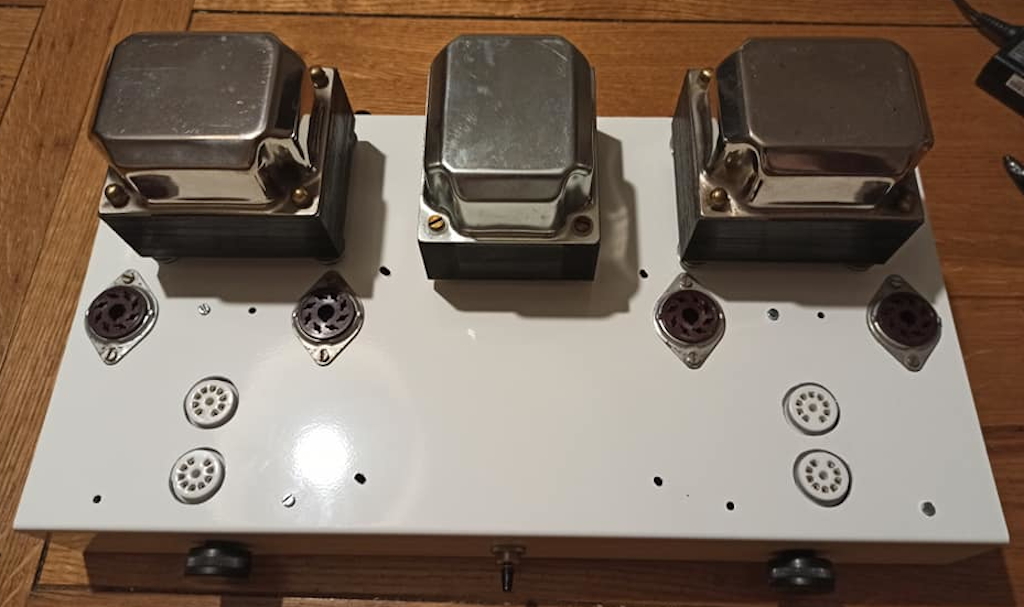

Travail de perçage et usinage presque fini , reste quelques ajustements
et les trous de fixation des culots octals
Les composants sont en attente de livraison :mrgreen:

Fignolage ce soir , j'y suis presque :oops: :oops:

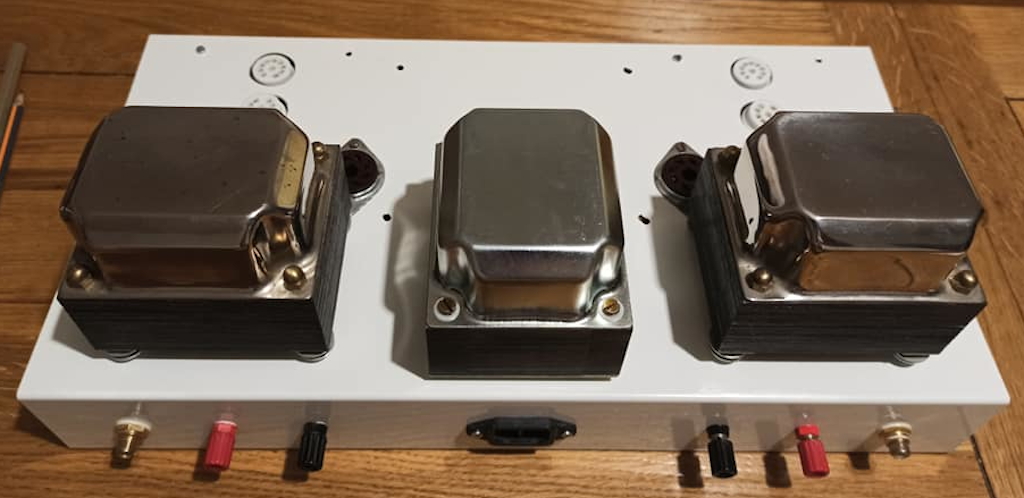

Le châssis est prêt à recevoir les périphériques
Hâte de recevoir les composants pour continuer :mrgreen:
