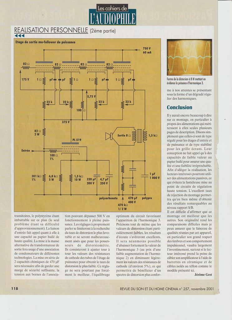

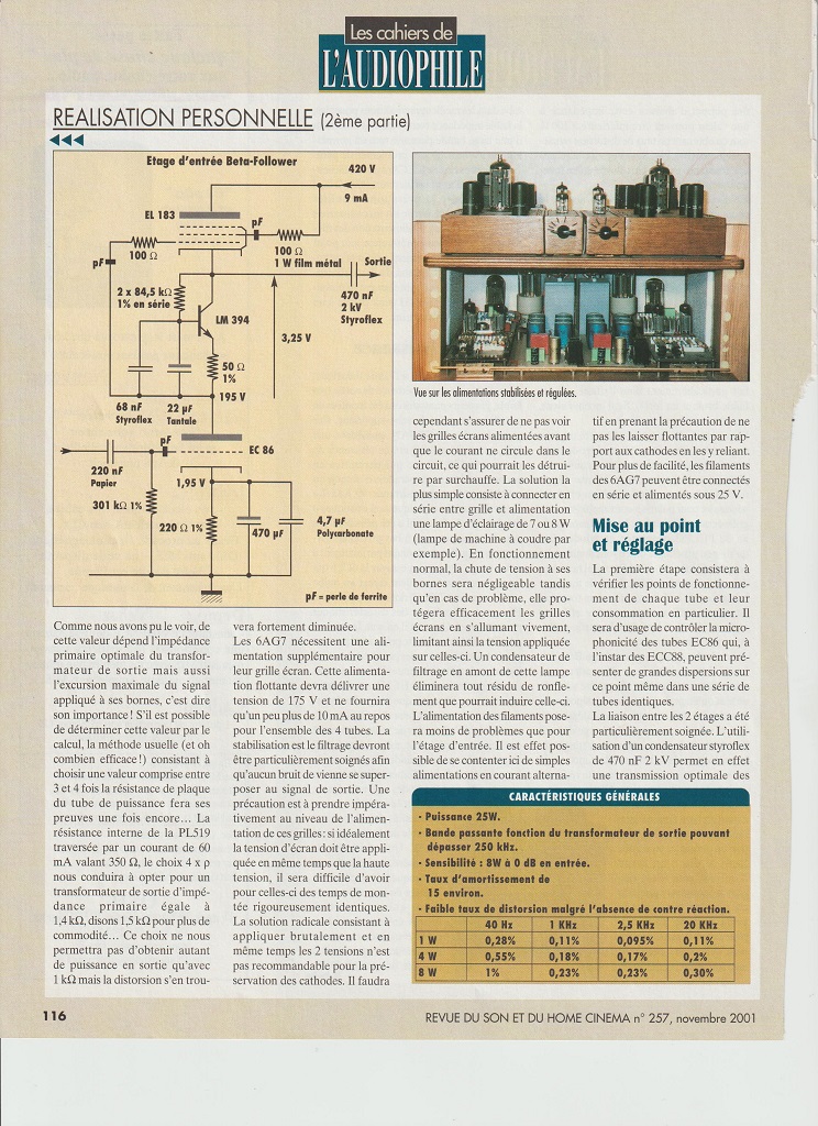

Salut David ,
Y'en a qu'ont essayé ..... ça
bonne base de départ pour le gadin espéré , et s'il ne se produit pas , on peut encore raffiner avec le tube du bas en pentode : du gain à revendre !

Aurais tu l'article complet de Gest ?
Je suppose que le potentiel cathode G2 est flottant ?
 Sujet du message: Re: la berlue
MessagePosté: Jeu 29 Oct 2020, 06:50
Messages: 726
Salut David ,
voila les premières pages de la partie 2
mais je n'ai pas " les premières pages traitant de la théorie du µfollower" , NRDS 250 à 256 peut étre ?
que ça ne t'empéche pas de te lancer dans l'aventure avec ton esprit cascadeur , et oui , l'alimentation des G2 est bien flottante , écrit dans le texte
à toi la main !
