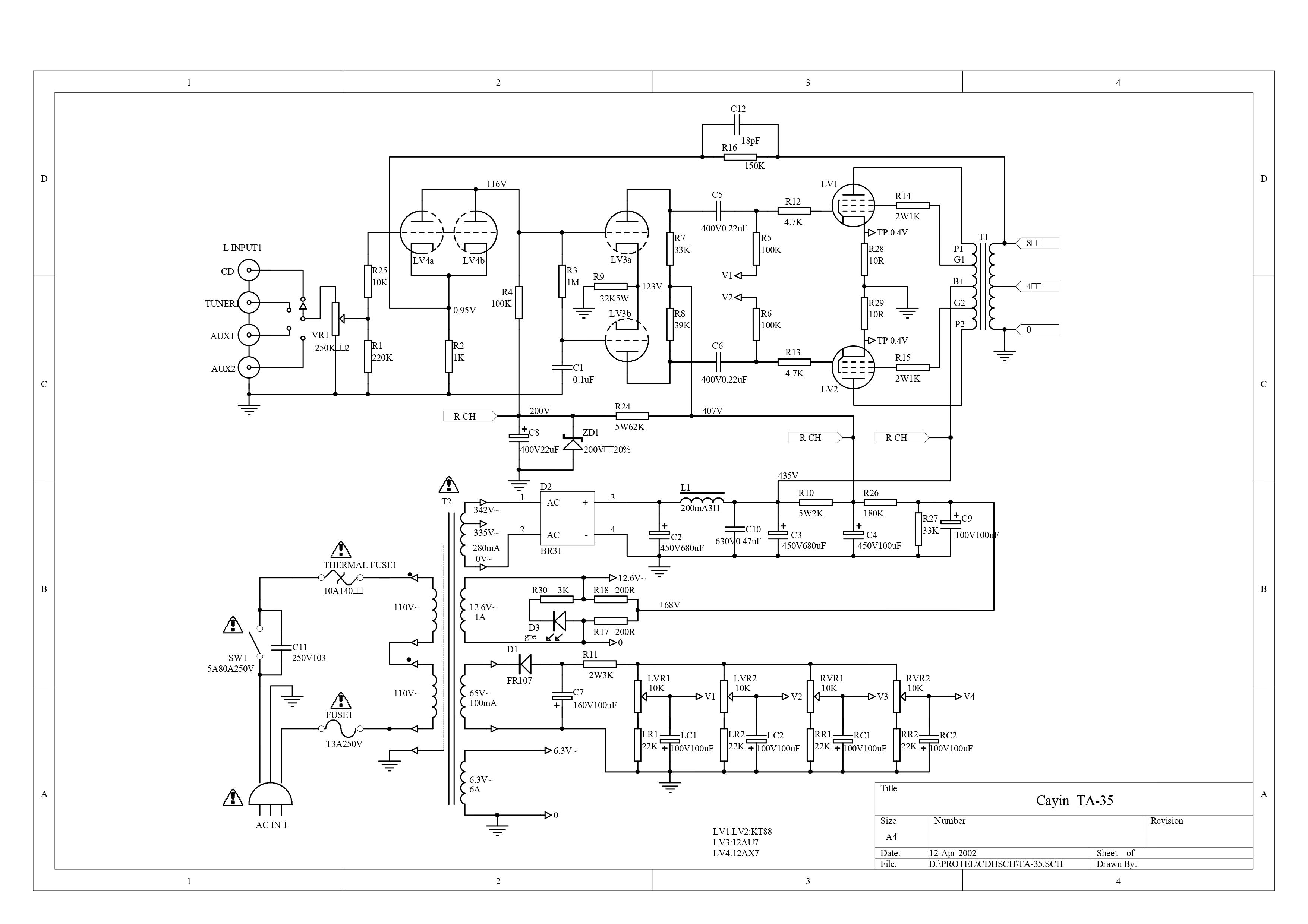

Je viens de commander sur leboncoin un ampli cayin TA35 : j'en cherchais un depuis fort longtemps. Je trouve cet appareil fort bien construit, et j'en avais eu un dans les mains, il fonctionnait vraiment très bien et était des plus agréables à écouter...
Je vais lui faire quelques modifs dont j'aimerais avoir votre avis :
- remplacement des ECC83 (tube d'entrée) par des NOS.
- remplacement des ECC82 (déphaseur - driver) par des E80CC NOS.
- remplacement des 4 diodes de redressement HT par des diodes rapides.
- câblage des écrans des KT88 en mode pseudo-triodes (suppression du mode ultra-linéaire).
- découplage de tous les points de HT proncipaux et secondaires par des condensateurs polypropylène.
- relais de temporisation à la HT :
- la HT des anodes KT88 est présente en permanence, mais les écrans sont en l'air, et connectés aux anodes après la temporisation.
- les HT des tubes préampli et driver-déphaseur est appliquée après la temporisation.
Il y a également les modifications proposées par "Lampizator" sur cet appareil que je vous soumet ici : je n'avais pas essayé sur le modèle que j'avais testé (suppression du pont diviseur d'entrée entre autre) :
http://lampizator.eu/AMPLIFIERS/CHINA/C ... nTA75.html
Merci à tous. Bien cordialement. Jean-Marc
Complétement inutile et fait monter la note pour rien , le NOS est une idée marketting
bien ancrée, un tube c'est avant tout des caractéristiques et une tolérance dans un lot
par rapport à des spécifications constructeur et rien d'autre , la couleur du string de l'emballeuse
n'a rien à voir avec les qualités du tube
En changeant de tube on change de caractéristiques et donc il serait logique
de recalculer les points de fonctionnement et cela devient donc un autre schéma
Voir les très bonnes explications de Serge allias Vapkse sur ce forum
il n'y a rien à ajouter si ce n'est que c'est tout aussi inutile comme tweak
que le point 1 et 2
En passant en triode vous allez introduire de la distorsion liée à ce mode , donc pour la recherche
de neutralité ou du côté analytique c'est pas la bonne voie, en plus vous allez perdre de la puissance
Ca aussi c'est inutile le schéma est étudié au départ pour fonctionner avec certaine constante de temps
etc etc , l'histoire des condos en // pour leur réputation ou leur différence de technologie est de l'ordre
du pipotron , intellectuellement cela conforte les audiophiles , les techniciens s'en tappent
En réalité cela est beaucoup moins "audible" qu'un tweak de transfo ou un changement de reproducteur
sonore et le summum restant la qualité de la pièce d'écoute comme critère en haut de la montagne
Alors la couleur de l'enrobage du condo magique à plusieurs billets en NOS produit lors de la deuxième semaine
de la révolution post apocalyptique dans un pays oublié de l'ancien bloc de l'est , on s'en tappe
L'important est la montée progressive en tension pour ne pas brusquer les tubes encore froid
et sur le schéma d'origine de l'ampli posté plus haut je ne vois aucune temporisation :oops: :oops:
Bref à part reconstruire un autre ampli car on change de schéma , il n'y a pas beaucoup de points
à remplacer pour cet ampli, comme disait Chanmix on ne fera pas une Ferrari d'une 2CV même
en lui changeant le moteur
Par contre vous pouvez vous contenter de vérifier par calcul les points de fonctionnement choisi
par le concepteur et voir si ils sont suffisamment "safe" pour la longévité des tubes et la stabilité du montage
faire de la technique de retro-ingénieurie :oops: :oops: :oops:

Bonjour Totof,
On ne va ni ré-ouvrir le débat ni la polémique : j'ai simplement constaté que des tubes préampli et drivers anciens (marques RTC, Miniwatt, Thomson au autre) donnaient une écoute plus détaillée que des tubes recents Chinois ou Russes. Je l'ai constaté à chaque fois, donc je fais l'échange.
Remplacement ECC82 par E80CC : En changeant de tube on change de caractéristiques et donc il serait logique de recalculer les points de fonctionnement et cela devient donc un autre schéma
Faux : le déphaseur driver suit la ECC83 en laison directe. Il a un potentiel de 116V sur sa grille, et c'est la résistance de cathode de 22K qui détermine son courant de repos et son point de fonctionnement (les différences Vgk d'un tube à l'autre sont négligeables dans ce montage). Une E80CC aura donc exactement le même point de fonctionnement qu'une ECC82. Reste simplement à vérifier qu'on est bien positionné sur la courbe de la E80CC. On a Ia=2.8mA et Vak = 192V. On semble être pas mal sur les courbes ? La E80CC est réputée pour être un excellent driver, et c'est un tube très bien construit.
Pour la tempo de HT, je n'ai pas d'avis. je prends note de tes remarques.
Pour les capas de découplage : ici encore j'ai constaté une nette différence avec et sans. Concernant les constantes de temps, ce sont des capas MKP de 1µF, censées abaisser la résistance interne de la capa de filtrage dans les médium-aigus. Cette faible valeur ne modifiera que très peu, voir pas du tout les constantes de temps de l'ampli.

Bonsoir Jean-Marc,
Analytique ? Pourquoi pas, j'aime bien « équilibré ». Dans mon salon, les enceintes affichent 93dB.w/m et l'ampli sort 10W à l'écrêtage. La plupart du temps j'écoute bien sous le watt et si je veux partager avec mes voisins je pousse à quelques watts. La courses à la puissance ne sert qu'à alimenter des boucles de contre-réactions indécentes qui “lissent” des ampli mal foutus mais ça pète et l'oreille préférera toujours ce qui sonne un peu plus fort, ça donne un sentiment de présence un peu frustrant toutefois car ça ne donne ni les détails ni l'équilibre.
Oui c'est vrai. En statique. Mais dès qu'on applique un signal ( comme de la musique par exemple ) alors chaque tube va se comporter complètement différemment, il ne donnera ni le même signal ni la même impédance en sortie. Donc on change la valeurs de filtres, on modifie la chaîne d'amplification qui étaient prévus par le concepteur. Si ce mode de fonctionnement est encouragé dans le monde de l'amplification instrumentale où on va chercher de la distorsion et des filtres qui donnent de la couleur au son, en hi-fi on va plutôt chercher la transparence. Si on “entend” une différence alors que la source n'a pas changé c'est que quelque chose n'est pas reproduit fidèlement et en général le schéma électronique d'un amplificateur est un puzzle où chaque composant a sa place du fait de ses caractéristiques y compris les enceintes.
Ceci étant dit, il est possible de transformer un ampli juste pour le rendre beau, il faut des condo Gold, des gros tubes, des fils bleus ( moi j'ai mis des rouges, il n'y avait plus de bleus ), mettre des trucs chromés et des LEDs tant qu'on s'amuse. Si tu demandes des avis pour échanger sérieusement une ECC83 par une E80CC juste par ce que ce tube a la réputation d'avoir une excellente réputation (tm) tu risques de ne pas avoir de réponse.
@Jean-Marc :
C'est un peu rapide comme affirmation, d'ailleurs tu corriges toi même en parlant de vérification après coup ....ça se calcule tout simplement je vais vérifier quand j'aurais le temps...
Jean_Marc a écrit:
le point de polarisation n'est pas modifié dans ce schéma, mais le gain en BO et avec CR va être modifié effectivement.
Le point de polar ...on va voir...
Le gain en BO va être augmenté ...oui
Le gain avec CR ...non , c'est le taux de CR qui va être augmenté ....ça va s'entendre c'est sûr !!

Bonjour Jean Marc,
Ecc82 : µ (coef amplification) de 17
E80cc : µ de 27 soit environ 59 % en plus ...
La différence de musicalité "perçue" s'expliquera peut-être mieux ...
Il vaut mieux tracer les droites de charges pour l'Ecc82 et l'E80cc ( polarisation grille environ - 7V et charge de plaque moyenne environ 35K).

Oui je sais : les droites de charge... ca je ne sais pas faire, mais je sais que ce n'est pas complqiué. je devrais trouver facilement les explications dans les vieux bouquins de TSF ou sur le web...
Pour le transfo de sortie, effectivement il faudra utliser pour les anodes les enroulements existants : soit les priles UL, soit les prises anodes...
