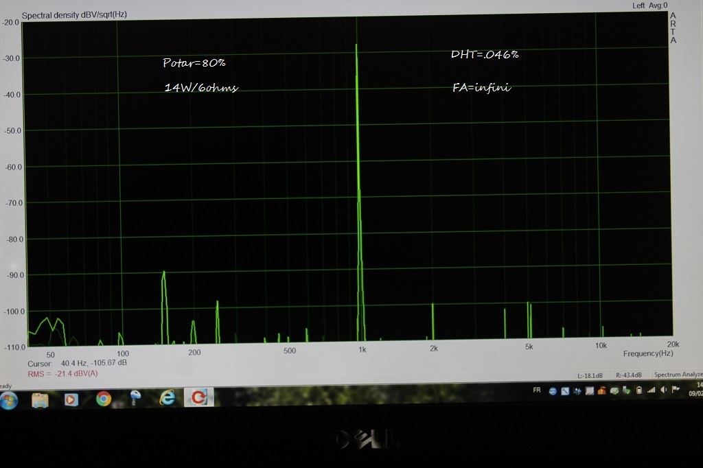

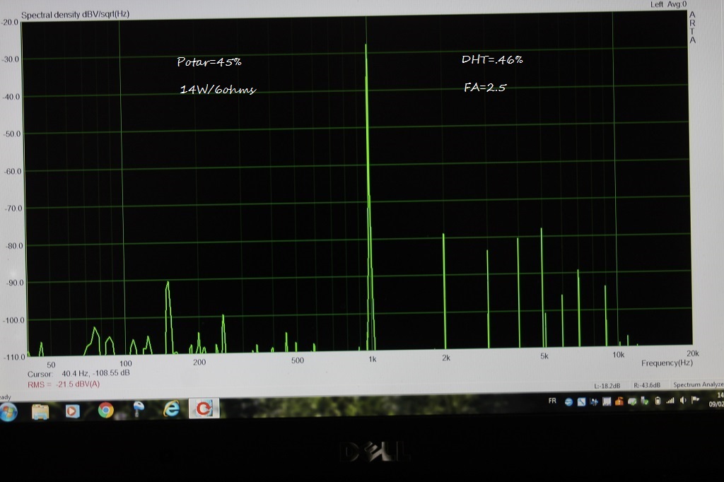

salut à tous ,

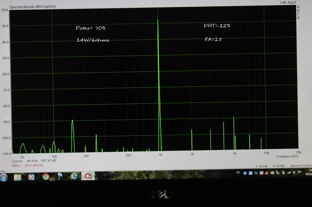

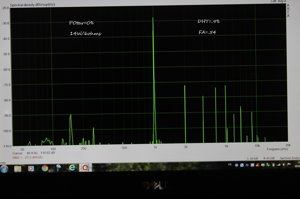

pour aller au bout de l'exercice Malcomien , et en avoir le cœur net sur un PP , voila les premiers résultats obtenus sur un double PP de KT66 en ultra linéaire
rien changé pour l'instant à mon driver favori , mais qui gagnera sans doute plus tard à étre modifié façon JPH17
puissance limitée à 14W avec HT de 390v , je n'ai pas cherché à aller au dessus car c'est supercompact , chauffe déjà pas mal , le transfo est un peu limite
autres mesures à venir sur signaux carrés , disto dans la bande , et bien sur écoutes comparatives

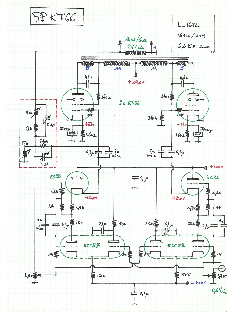

Pense à mettre ton schéma tub18

Hello Gérard
Woaaa tub18 super boulot … 0,05% de THD à 14W avec un FA non mesurable 8) c'est très bon. La KT66 est un super tube, ça donne envie.

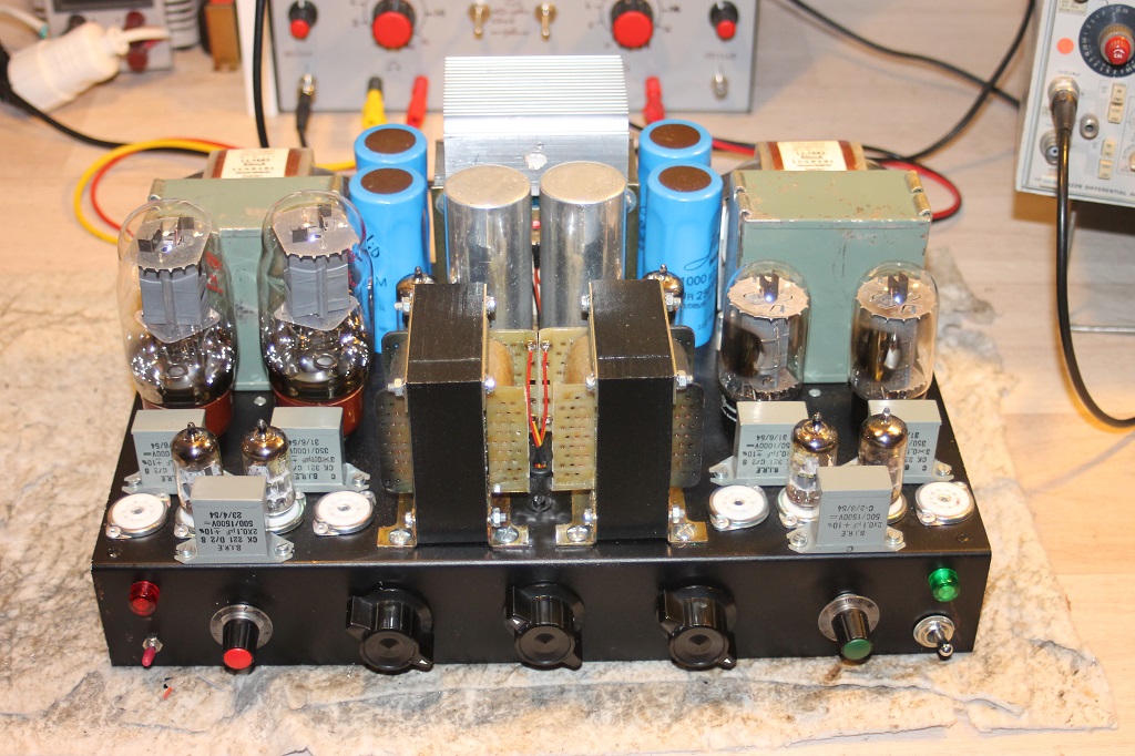

Voila le schéma tant attendu par Christophe , et rien en fait que tu ne saches déjà !
hyper classique , sauf peut étre le driver , décrit ( pour P BEN) dans le sujet PP EL36 avec Cdiff

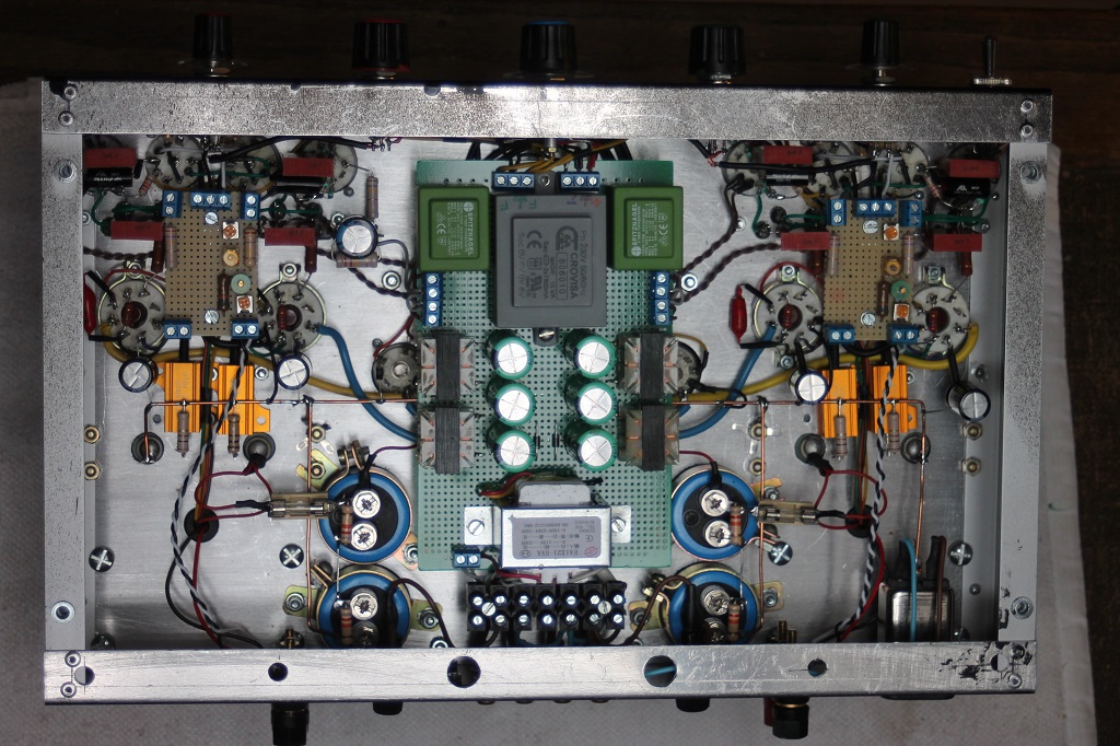

Une photo du cablage chassis , reste des mesures à venir

Ho ,Gérard,
Tu vantais mon câblage ..., comparé au tien ...
Celui de ce bel ampli me semble bien plus que satisfaisant, :wink: , aucun complexe à avoir !
Bravo Monsieur :lol:

Bonsoir Daniel , et merci pour le compliment , mais vraiment je n'ai plus guére la patience de faire esthétique , rangé , tiré au cordeau , ordonné comme je l'ai vu chez toi
j'essaie juste de faire au plus court , ( ancienne formation radio ) , d'éviter autant que possible toutes formes de couplages nuisibles , et là l'implantation initiale des éléments peut faire beaucoup , à optimiser en priorité
J'avoue que pour celui là , ça a été assez coton , je m'étais payé un chausse pied tout neuf , il est déjà tordu ...

Ben alors là Bravo , c'est à peine croyable tout ce que tu as mis dans cet ampli !!
En plus c'est beaucoup plus encombré au dessus qu'au dessous , ce qui veut dire que tu as dû vachement réfléchir au positionnement tub18
moi j'ai rien dans mon ampli et j'arrive pas à tout rentrer !!!
Je passe un temps fou à combiner les positions des quelques trucs et je suis jamais satisfait , mais je suis pas doué pour ça .
Mais j'y arriverai !! 8)

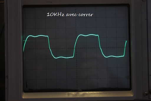

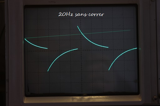

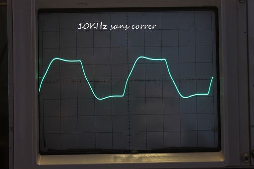

Voila les premières photos signaux carrés ; 10Khz , correction à fond , c'est pas superbe , et ça traduit sans doute le fait que la bande passante des additionneurs n'est pas infinie
On a vu pire , et le signal sans correction n'est déjà pas terrible

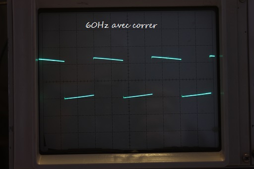

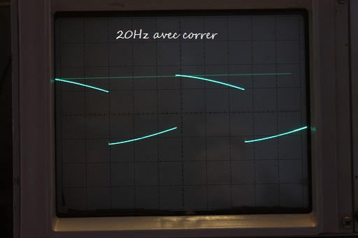

20Hz , il faut dire que l'OPT n'est pas prévu pour un PP , entrefer pour 50ma , self primaire 35H au lieu de 100H
enfin à titre de comparaison de ce que ça pourrait étre à 20Hz avec un transfo PP , 60Hz :
à suivre

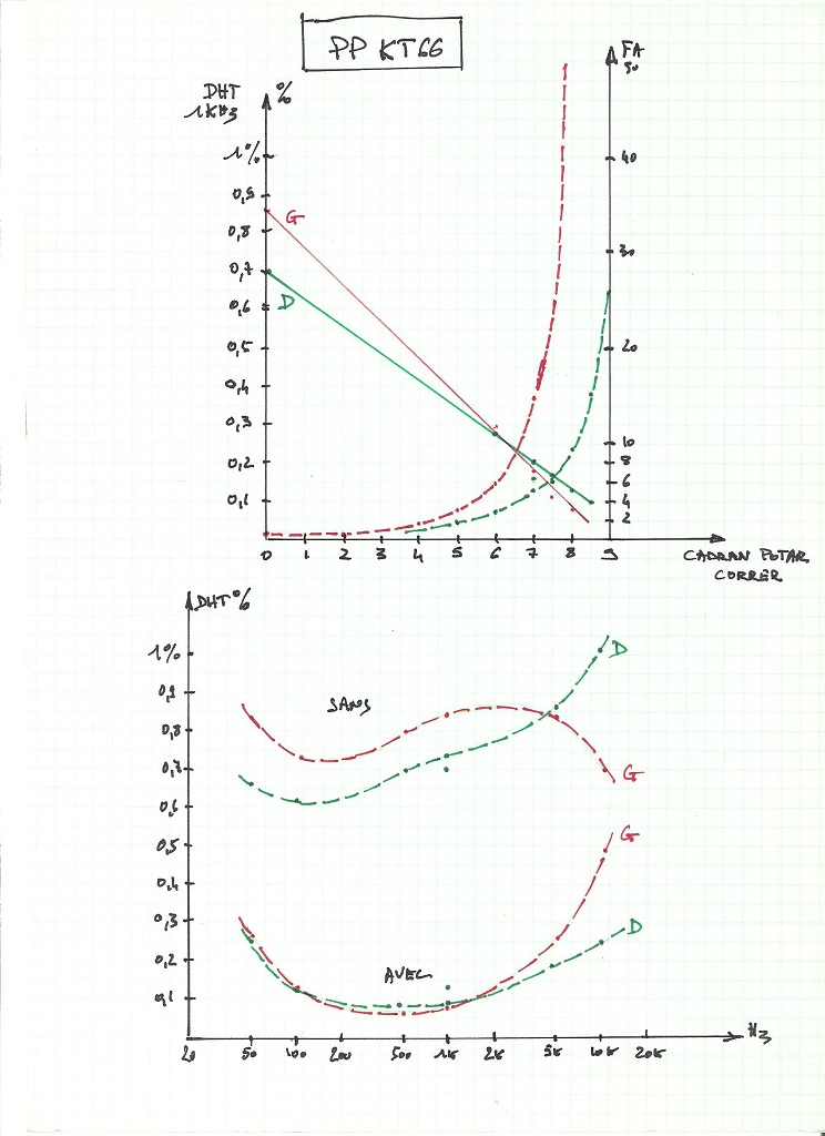

Pour finir , au moins provisoirement , les courbes DHT et FA sur les deux voies
je ne m'explique pas pour l'instant l'écart entre les deux FA , réglage peut étre à affiner dans la calibration du potar droit

Pour ton soucis de voies droite et gauche peut être regarder du côté des forces de Coriolis :oops: :oops: tub17
plus sérieusement j'ai aussi une légère différence sur mon PP mais j'inpute cela à une légère différence de fréquence
de résonance de mes TRS , rien n'est parfait en ce bas monde :oops: :oops: , ou du côté des disparités sur les capacités
parasites des tubes , non :oops: :oops: tub13

Bonsoir Christophe , et merci pour ta premiére hypothése : ça marche sans doute mieux sur l'équateur , je vais y réfléchir !
ça me rappelle celle d'un autre collégue , qui se reconnaitra s'il passe par ici , lequel professait haut et fort qu'il fallait orienter plaques et cathodes Nord / Sud , faute de quoi le champ magnétique terrestre faisait spiraler le faisceau d'électrons avant d'atteindre la plaque , avec toutes les conséquences désastreuses que tu peux imaginer !
pour l'instant , no idea , mais il faut bien buter sur qqs difficultés pour pouvoir continuer à s'amuser

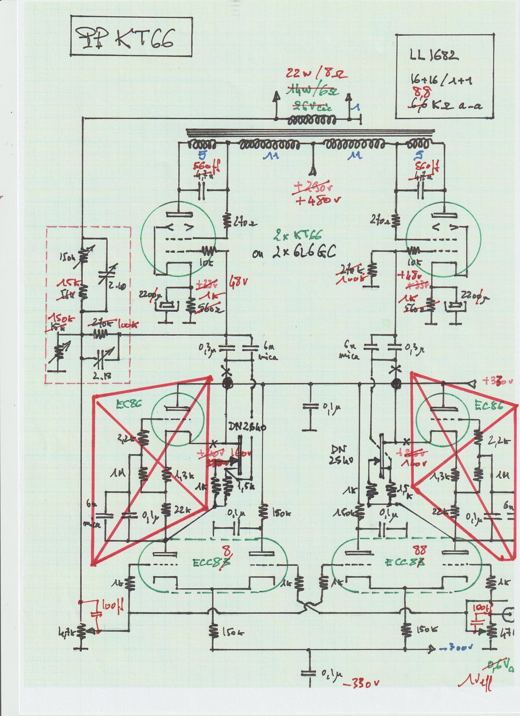

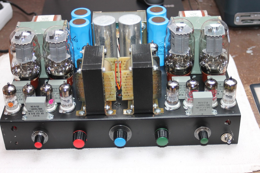

Bonjour à tous ,

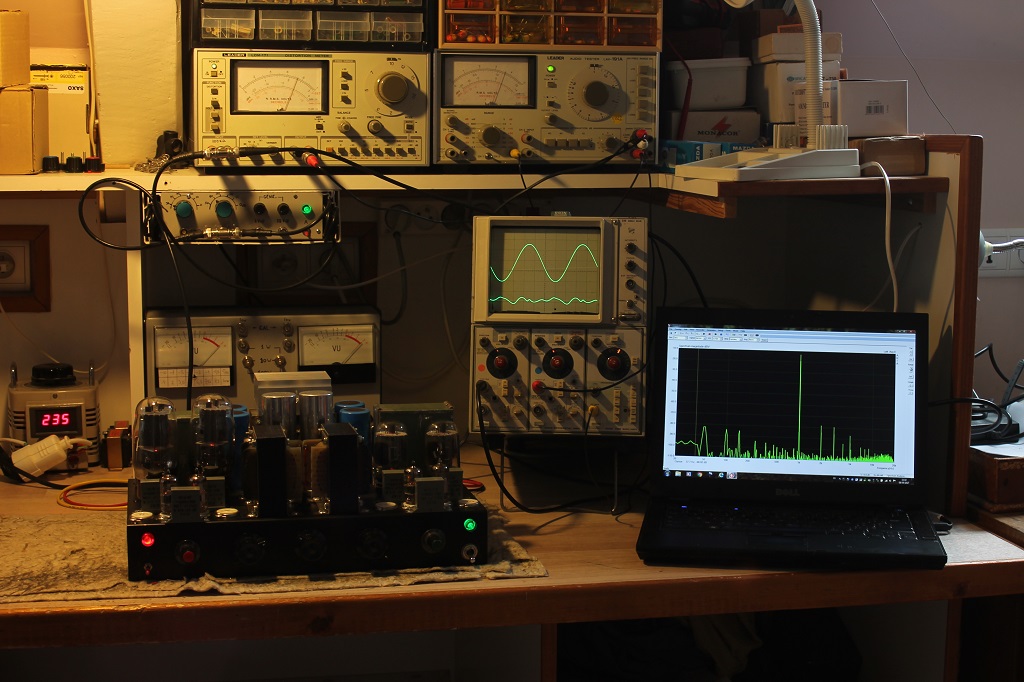

Malcom .1 suite et fin : rentrée et temps pluvieux permettent de mettre un point final à ce sujet
ce double push de KT66 a subi pas mal de modifs depuis l'origine , entre autres :
- passage de la HT à 480V , courant dans les tubes réduit à 48mas ,( Rk = 1Kohm) , charge a-a montée à 8.8Kohms ce qui a permis de sortir en UL 22W à l'écrétage . Classe AB au delà de 10W environ
- Driver modifié : ECC83 remplacées par ECC88 , méme courant , sources de courant EC86 remplacées par FET DN3540
Bande passante à 3dB de 100KHz à 300 KHZ , DHT pour 100Vcàc inférieure à .1% , gain réduit mais la sensibilité d'entrée
reste correcte à 1Veff
- Suite à panne d'une des KT66 , remplacement sur le canal droit par un couple de 6L6 GC General Electric , mémes polars , la comparaison entre les deux canaux est instructive vis à vis de ces deux tubes
schéma modifié ci joint , photo ampli et banc de mesures , à suivre sur prochain post
