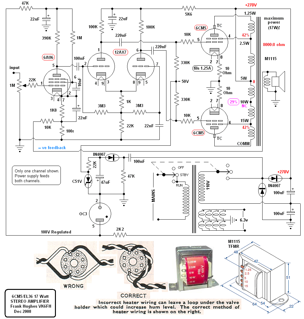

Le but est la réalisation d'un amplificateur à tube qui fonctionne avec un transformateur de ligne 100V.
Ici c'est une provocation. J'attends vos réactions avant de fournir d'autres informations :mrgreen:
L'intérêt est de savoir comment choisir un produit industriel abordable, de le recalculer avec les informations très limitées que vendent les constructeurs

Très étonné qu'un transfo ligne 100V puisse supporter des swings de tension de près de 200Vc côté secondaire basse impédance sans saturer ????
Me trompe'je tant que ça ??

Il semble en effet que l'auteur aie confondu primaire et secondaire . . .
On peut faire un ampli mono avec 2 ECL82 configuration push pull final en totem pole qui accepte une charge d'un millier d'ohms ce que donnera un transfo 100V / 10W . . . utilisé dans le bon sens (abaisseur de tension).

Il existe différents types de transformateurs pour les lignes 100V. Dans le cas de celui-ci le 100V se branche sur une section de bobine primaire correspondant à la puissance du HP branché au secondaire. Une première évaluation permet de calculer, l'impédance de chaque section Zp, la tension Vs pour atteindre la puissance et le rapport de tension Vp/Vs et sa confirmation par le rapport d'impédance Selon son auteur, l'amplificateur fonctionne jusque 17Watts. A l'exception de la borne 10W qui ne présente pas d'usage particulier, les autres bornes sont utilisées comme pour un PP UL avec les bonnes valeurs. Le choix des lampes est économique. Le Hp est branché sur un enroulement secondaire ainsi que la contre réaction. La difficulté consiste à trouver les bons transformateurs capable d'usages en PP avec ou sans UL, en PPP, en circlotron, en SEPP...avec une moulinette qui tourne vite, exemple sous Excel pour trouver les bons candidats.

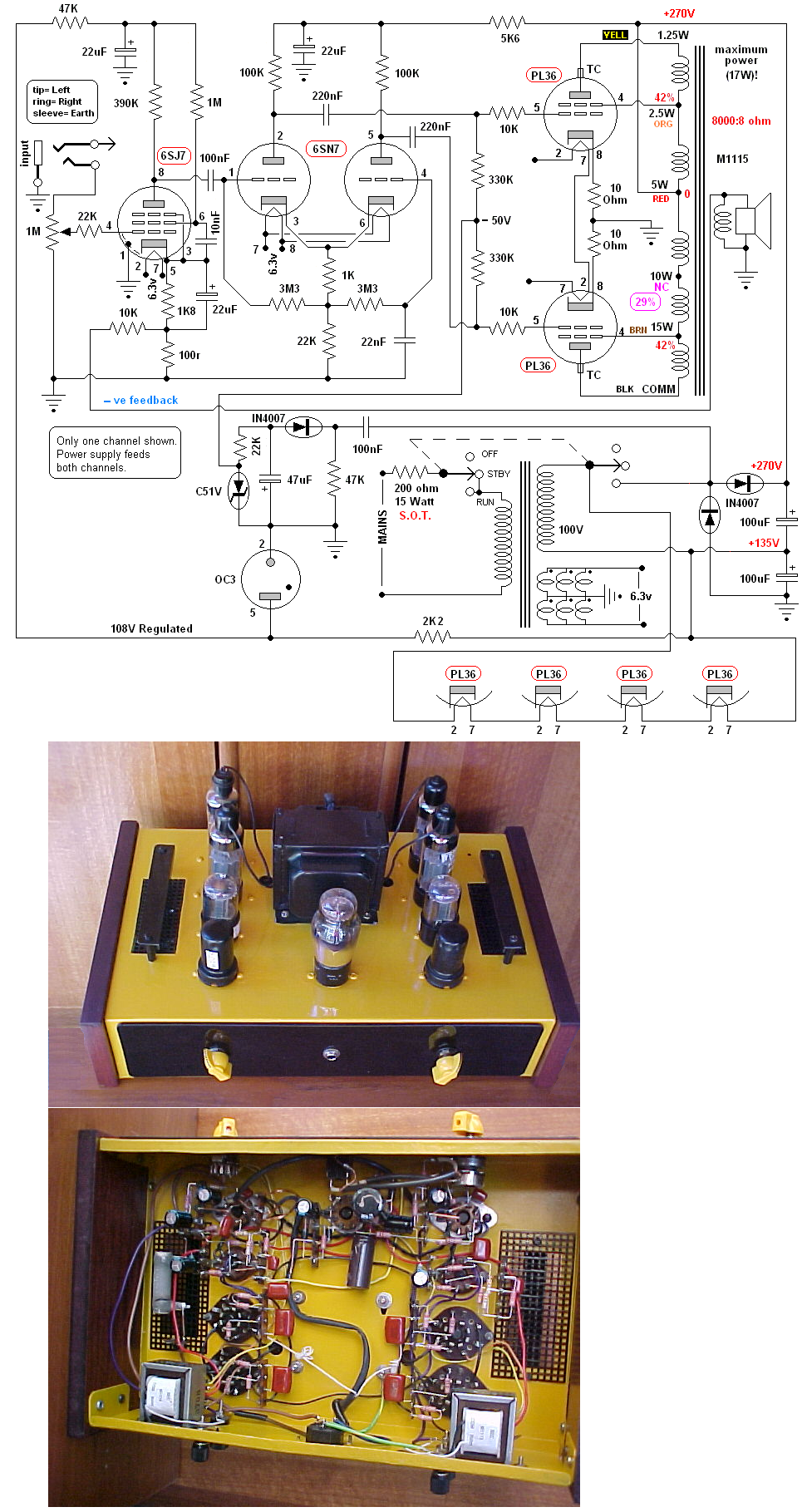

Ta proposition sur l'utilisation de transfo de ligne doit laisser perplexes bon nombre de lecteurs , et puisque tu insistes il va falloir nous en dire plus sur ce que tu crois , ou ce que tu sais , des résultats obtenus avec les schémas proposés :
l'annotation en rouge 8ohms / 8000ohms suppose t'elle qu'il faudrait faire suivre le montage d'un tel transfo élévateur pour présenter aux tubes une charge acceptable ?
quid de la self primaire dans ce cas ?
Il semble qu'il y ait une certaine confusion entre impédance de sortie et impédance de charge ?
To be clarified ....

aucune confusion, c'est noté 8000 / 8ohms dans le bon sens de lecture et aussi dans le sens du dessin du transformateur de sortie. Du coup l 'impédance réfléchie par la charge de 8 Ohms ( Le HP) est bien de 8000 Ohms ( ...). Je n'ai pas vérifié le Zaa des différents tubes employés par l'auteur de l'article. Mais comme le faisait remarqué un des lecteurs, c'est une charge pour les petites pentodes EL84. Le but de l'auteur est de présenter une réalisation à très faible prix. Les El84/EL34/KT66/KT88 etc sont devenues des produits de luxe...je pense comme vous que cette information est aussi une forme de gentille provocation, histoire de nous sortir du ronron des habituels PP SE ! Il y a tant d'autres topologies à explorer tub15.

De ce que je comprends le transfo utilisé comme TS est un transfo qui est prévu pour se brancher sur la sortie ligne 100V d'un TS classique comportant une sortie ligne ...
Il est donc prévu pour déporter à distance respectable (plusieurs dizaines de mètres ) les HP par rapport à l'ampli .
Les "W" devraient être des "Oméga" et correspondent à des impédances respectivement spécifiées...
Je maintiens que l'enroulement utilisé comme primaire dans les schémas ne peuvent absolument pas supporter les swings de tension d'environ 200V crête que va produire le push.
Le bazar doit saturer avant 50V ...

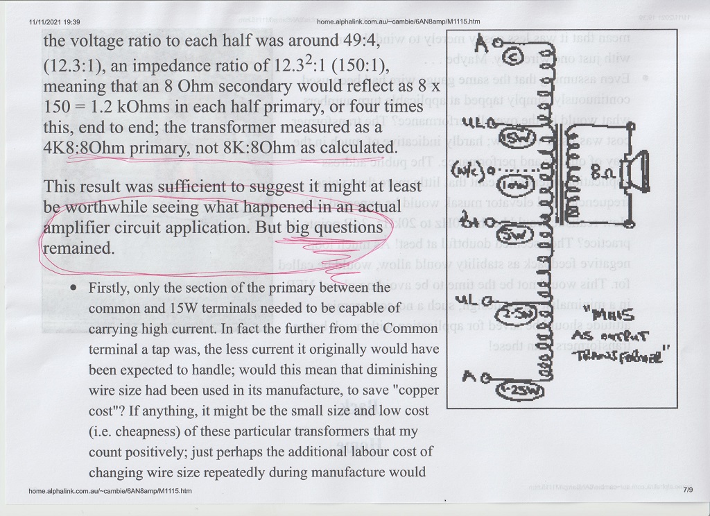

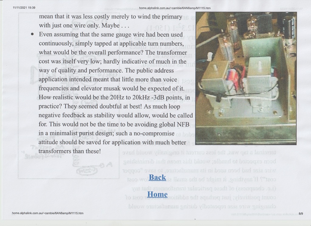

et il semble bien que vos doutes soient justifiés :
Microtech , des résultats chiffrés s'imposent , non ?

les indications portées sur les documentations des transfos de ligne sont des indications de puissance donc en Watts. La tension de ligne est généralement de 100V donc Vp = 100V. Pour chaque section de bobinage compris entre le commun et la puissance sélectionnée l'impédance Z = Vp²/Px. Pour calculer Vs des différentes puissances aux bornes du secondaire avec Z= 8Ohms --> Vs =racine carrée de Px.8. De là on peut effectuer le calcul du rapport Vp/Vs. L'étape suivante consiste à sélectionner un point d'équilibre pour visualiser des symétries dans le bobinage...si elles existent. Puis calculer l'impédance en passant par le calcul du rapport de l'impédance primaire/secondaire. Bien évidemment le M1115 est un cas exemplaire qui permet de réaliser un transformateur PP avec liaison UL à 42%. ils existe d'autres cas capable de s'adapter à des impédances très faible pour un usage en PPP ou SEPP. Je ne comprends pas pourquoi vous me demandez des mesures. Je n'ai pas réaliser cet amplificateur utilisant l'éco concept. Par contre mon but est de présenter une idée dissidente.
Px Vs (Vp/Vs) Vp/Vs-15.8 (Vp/Vs)² Impédance des sections
Commun 0 0 -15,8 250 2000
15W 10,95 9,13 -6,7 45 357
10W 8,94 11,18 -4.6 21 171
5W 6,32 15,81 0.0 0 0
2.5W 4,47 22.36 6.6 43 343
1,25 W 3,16 31,62 15,8 250 2000

On se doute bien que tu n'as pas ( encore) réalisé ce type d'ampli avec ce transfo de ligne , la question était de savoir si tu en avais glané un peu plus dans tes recherches au dela du 17W à saturation à 1khz , un peu court pour caractériser un ampli audio :
17W pose déjà question à partir de deux EL36 , mais à l'analyse du schéma , Va=Vg2 = 250V , et Vg1= -50V , il apparait qu'elles sont au repos polarisées proche du cut off , donc fonctionnent quasiment en classe B
ça peut faire du son , sans doute , sans doute pas celui que l'on recherche ici ...
tout ça pour dire que cette découverte est un peu pipeau , exercice de style au mieux en apprentissage scolaire sur le PP , mais ça restera comme le dit l'article ci dessus du public adress pour musique d'ascenseur
Et le transfo de ligne , dans sa conception , n'avait pas d'autres ambitions : l'en détourner en voulant le parer de performances audiophiles ne tiendra jamais la route
