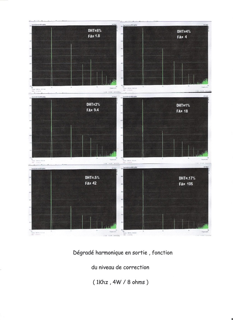

distorsion à Pmax ( 2*6W) , passe de 5.5% à .3% , ce à peu prés dans toute la bande , selon précision de calage des cellules de préaccentuation du premier additionneur résistif
Facteur d'amortissement non encore mesuré précisément , mais à premiére vue comportement similaire à celui du SE EL36

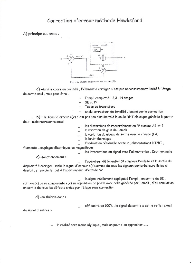

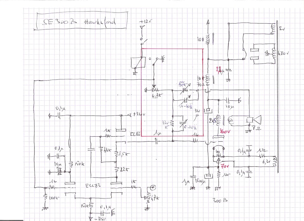

voila le schéma , brut de décoffrage , sans mise au propre mais tel que réalisé
En tant que tel , rien de neuf , il respecte au plus prés les canons (i?/o?) diophiles , redressement par valve 5T4 , filtrage presque self en téte ( C1= 2.2µ) , polar automatique , filaments alimentés en alternatif , rien de nature à choquer les puristes !
300B pas trop chaude , Wa = 25W , Za = 2.5 Kohms , la routine , quoi ...
circuit Hawksford entouré de rouge , le relais permet la commande à distance ( au bout d'un fil) du on/off correction d'erreur
Driver décrit dans le fil précédent
Tranfo d'alim récupéré sur un vieux géné BF HP cannibalisé , prévu pour un push de 6L6 , rien que ça , mais tout à fait adapté à l'alimentation du double SE
cannibalisé aussi , une station BLU Géloso ( transfo HS) pour récupérer le coffret , ce qui explique que tout soit rentré au chausse pied

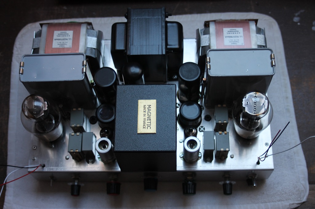

Bravo pour la réalisation tub30 il ne reste plus beaucoup de place.
À quoi servent le touffes de 3 fils qui sortent sur le dessus ? 6,3V le chauffage de la 300B ? (il me semblait que ces vieux tubes se chauffaient au 5V).

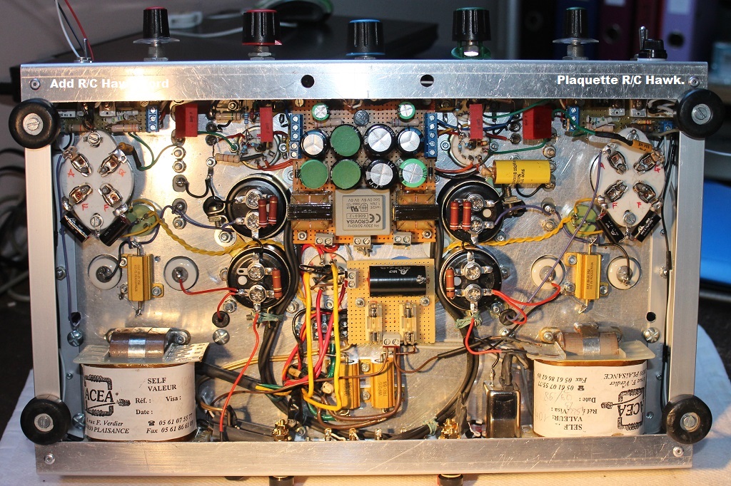

les trois fils qui sortent de la partie supérieure du chassis alimentent deux énormes VU métres sur panneau avant , 6V loupiotes + signal BF en sortie , je posterai la photo de l'ampli en coffret plus tard

PS : erreur sur schéma : 360V est la tension entre anode et filaments , la tension d'alim HT/ masse est de 440V
autre erreur : la capa papier de 10µ est entre HT et cathode , résistance de 1K . important ? , j'ignore

Boudiou, quelle belle bête dans son coffret "semi-pro" et qu'il est lourd ...

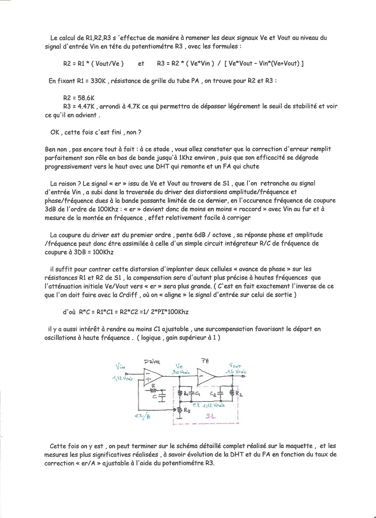

quant à la mise au point , je la juge coté Hawksford plus facile que coté cordiff : comme je l'ai déjà écrit , l'accrochage ne peut étre que volontaire , en poussant le potar au dela d'un certain seuil qui dans mon cas revient à reboucler le driver sur lui méme , et le retour HP lui méme n'a aucun effet sur le départ en oscillation
pour le réglage des deux cellules R/C , et il n'y a qu'elles , la premiére , celle coté grille du PA , peut se faire à l'oscillo avec qqs précautions : injecter un signal carré à l'entrée du driver , déconnecté du retour sur la seconde entrée , scope sur le curseur du potar réglé assez bas , et régler la capa pour rétablir un signal carré parfait alors que le driver lui méme l'aura déformé par sa limitation de bande
pas de surcompensation , qui générerait des instabilités par la suite
l'autre capa , retour HP , c'est pour l'instant au pif , disons min de distorsion à 10Khz
quant au calcul des résistances , on part de la mesure de Ve , Vdriver , et Vout , le reste c'est V=R*I pour ramener le niveau sur le potar au niveau du signal d'entrée: en fixer une , de préférence celle de grille du PA pour respecter la data sheet , les deux autres s'en déduisent

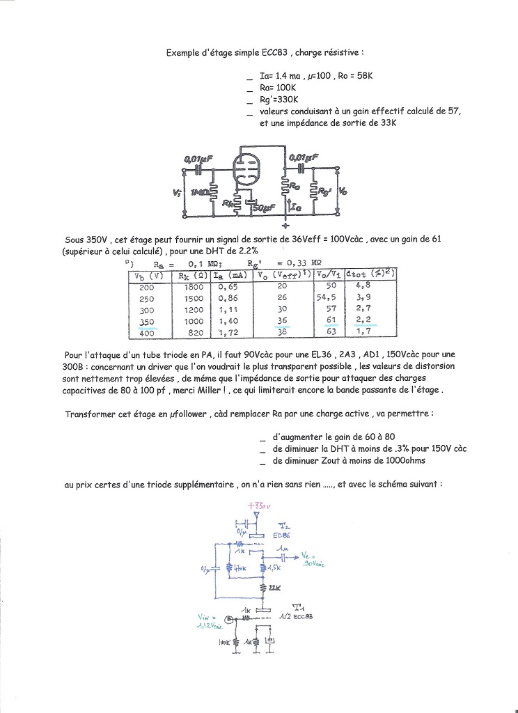

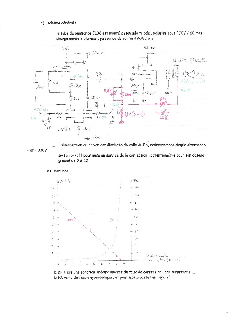

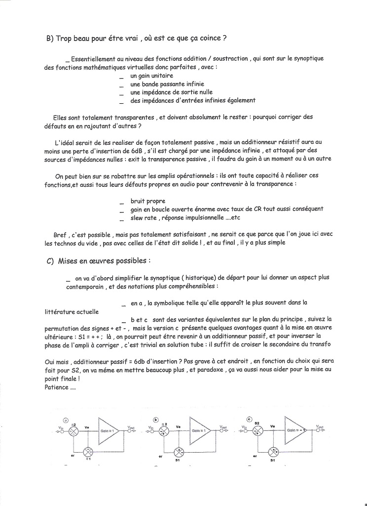

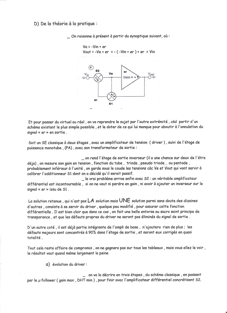

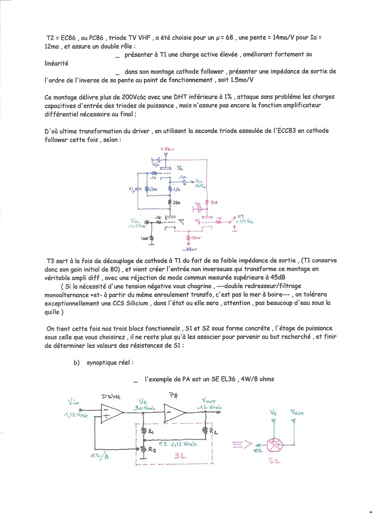

pour ne pas laisser ce fil en suspend avant l'année qui vient , ( j'avais prévu de faire des mesures complétes sur le proto 300B mais j'ai eu la flemme ..) je me suis au moins imposé de mettre au propre la démarche et les résultats acquis sur la maquette EL36 , ce qui permettra j'espére d'éclaircir certains points et mieux répondre à Trappeur sur ses dernières interrogations
voila ce mémo , qui sera complété ultérieurement par les mesures 300B , et d'ici là bonnes fétes de fin d'année à vous tous
 Sujet du message: Re: 300B "Hawksfordisé"
MessagePosté: Mer 28 Déc 2016, 11:59
Messages: 744
erreur sur derniére insertion :
MessagePosté: Mer 28 Déc 2016, 12:00
Messages: 744
encore désolé , j'ai inversé les pages 2 et 3
