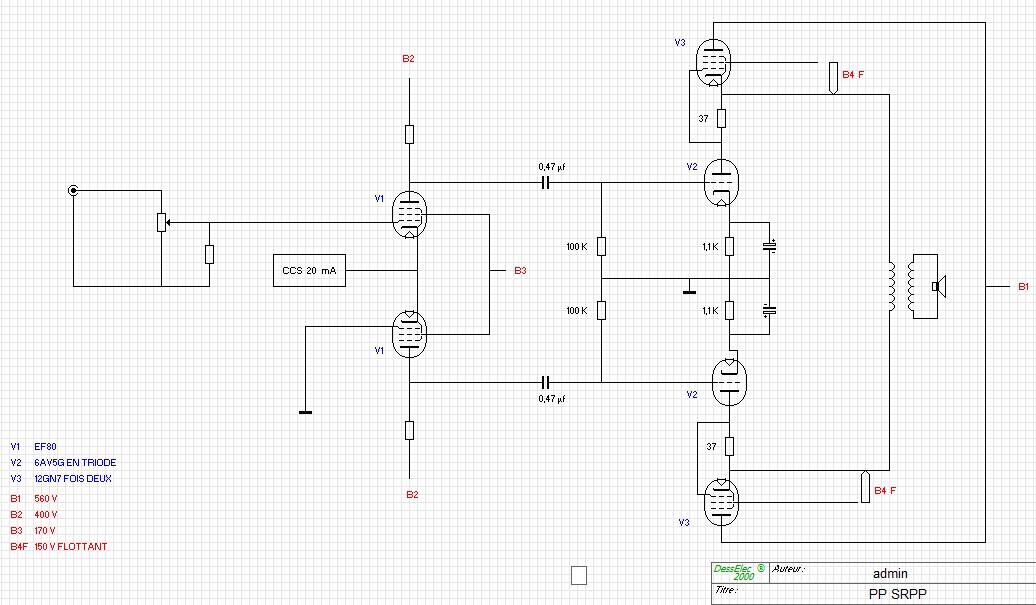

Pour commencer un petit schéma de principe..
On verra par la suite si ça veut bien fonctionner...
Ce me semble plus rigolo à monter qu'un schéma cathodique.

Hello David,
Cela DOIT fonctionner, surtout avec des pentodes en haut du SRPP !
MAIS attention, il FAUT prévoir l'équilibrage des branches du PP si tu veux que çà marche bien.
Comment as tu choisi les tubes ?
Pourquoi ne pas mettre des 12Gn7 en haut ET en bas ?
Ai-je bien compris : Tu aurais 2X2 12GN7 en haut...36 mS de transcon çà ne te suffisait pas ?
Broskie avait dézingué ce type de montage...mais ce n'est en aucun cas un bonne raison pour ne pas le faire !
On te suit avec intérêt.

Salut à tous .
C'est quoi l'appât pour un caribou femelle ??
Quelle idée ce truc !!
Jamais vu ça encore . Bravo David .
C'est pas un SE
C'est pas un PP , mais y a quand même un déphaseur et une Zpp à trouver (comment ??)
ça fonctionne comme un circlotron .
Y aura pas d'annulation des H pairs
Comment on équilibre les swings ?? (mais c'est peut être pas nécessaire ??)

Bonjour les amis
Bof, c'est stable avec des 6S33S à 3% , alors...Je verrais bien.
Dans mon stock pour les 12GN7, et la 6AV5GTBO :D , est une 6B4G " like"de l'US navy assez cheap alors...
Je n'en ai pas acheté un fourgon, non plus...
C'est marqué dessus...
2 fois 12GN7, A quoi ça sert que Ducroc il se décarcasse, à tenter de faire comprendre pourquoi ça piques? :D
Faire passer 50mA dans la 12 GN7 ( seule en caleçon), c'est un poil too much. C'est costaud, mais...
pour la pente OK, mais la dissipation va méchament manger...
C'est une idée de montage balancée par un certain Montmagnon, si ça marche pas...c'est sûrement que je suis un manche à couille ( je fais souvent du Takaraté!!!) tub15
Ca risque de traîner dans le temps, mais je vais m'y atteler...

Salut David , je m'en voudrais de te laisser sur ton courroux , méme gentil : d'accord , ça peut marcher , mais la difficulté , tu le sais déjà , n'est pas dans le montage en pont , mais dans la mise au point de chaque branche séparément :
la config est la bonne , triode en bas , pentodes en haut , car c'est la triode qui impose son type de non linéarité ( ordre 2) au reste de la branche , par son courant et AUSSI parce qu'elle pilote par la grille les pentodes supérieures : chaque branche se comporte comme une super triode de puissance , avec peu ou prou les mémes caractéristiques : l'impédance de sortie , entre autre , n'est pas si basse que ça , en tous cas pas celle de la pentode en follower
Avec ton montage , tu vas faire du Push Pull au carré , les tubes fonctionnent en alternance dans chaque branche , et le montage en pont fait que les branches fonctionnent elles aussi en alternance : dans ce cas , je ne crois pas , contrairement à Trappeur , que les H2 ne s'annulent pas , un peu dommage ...;
Il reste que le transfo fonctionne à courant magnétisant nul , et ça c'est plutôt sympa méme si ça peut entrainer loin (amorphe)
J'ai réalisé la moitié de ce montage avec des E130L , triode en bas pentode en haut , et une alim à point milieu +/- 300V , 15W/8 ohms , et c'est assez nouveau comme sensation auditive : percutant , aucun trainage , presque trop sec, et les agrumes chers à Daniel sont bien là
J'afficherai plus d'infos la semaine qui vient , les points durs si ça peut t'aider
@Gérard : ben je vois pas trop comment il pourrait y avoir soustraction sans point milieu au primaire...pour chaque alternance tout le courant circule et varie dans le même sens.
La triode d'une branche conduit avec la pentode de l'autre branche et inversement , ce qui d'ailleurs permet de se passer de capa de liaison .
Pour ça il faut pouvoir annuler le courant primaire au repos , donc un circuit d'ajustage à prévoir.
Comment choisit on l'impédance Zpp ?? Comme un circlotron ??
Je vois pas la Cdiff non plus ??

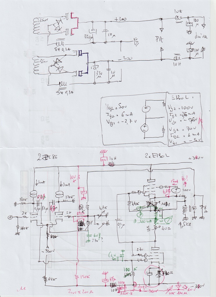

à Trappeur,
je ne crois pas que ce soit une question de point milieu , on combine deux signaux opposés en phase et distordus de la méme façon : mais j'ai peut étre tort
l'alternance , elle se produit sur une branche seule : quand le courant augmente dans un tube , il diminue sur l'autre , la différence passe dans le transfo
pour Zpp , à mon avis = deux fois celle optimisée pour une branche seule
pas mieux à vous proposer comme schéma , à discuter ( mais ça marche

Salut Gérard ,
La théorie est formelle : le flux résultant dans un primaire à point milieu est proportionnel à la différence des ampères x tours , c'est ce qui soustrait les harmoniques pairs de signaux de phases opposées .
Ce ne sera pas le cas ici , le flux résultant est ....unique , le courant vient d'une seule branche , même s'il se referme par l'autre .
Mais je laisse une place à l'erreur car l'alternance de la branche qui augmente son courant doit se refermer par la pentode de l'autre branche , laquelle pentode est commandée par sa propre triode qui diminue son courant en fonction du signal opposé en phase , ce qui "ouvre" le courant de cette pentode , donc il y a peut être combinaison ...mais là je coince !!
C'est très interessant ce montage , je suppute que ça doit très bien se "démerder tout seul" ...pour l'équilibrage des swings .
A suivre donc .
