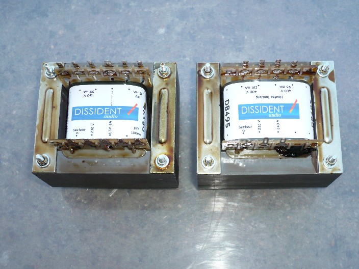

J'ai commencé la construction d'un amplificateur pour casques électrostatiques.
La première difficulté a été de trouver un bobineur pour les transfos d'alim. Il a fallu plusieurs semaines ! Les transfos sont arrivés. Très bon travail par Bobinaudio, en plus c'est du "Made in France" !
La seconde étape, ce sera les circuits imprimés.

Charly (bobinaudio) reste une valeur sûre :-)

Je ne connaissais pas Bobinaudio.
Pour info, ce sont des transfos d'alim de 85 VA environ, sur tôles M6x en E et I de dimensions 84 x 70, épaisseur de 45. Imprégnés sous vide et vernis (sauf les cosses ! :) ). Très bonne qualité de fabrication. Coût 97 € la pièce, délai de 3 semaines. :)

Audiyofan, Dissident Audio et Bobinaudio, c'est un peu la même famille:-)
Charly est un pilier du forum et même s'il est discret, il est présent sur bon nombre de nos réalisations.

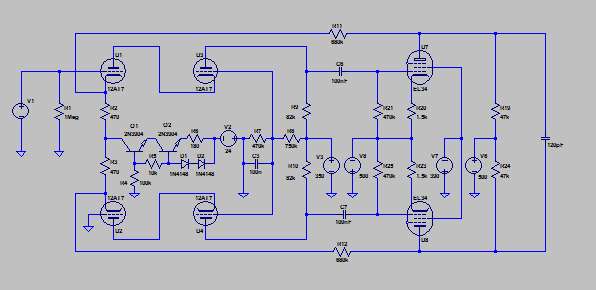

Une solution se profile à l'horizon ! :)
L'amplificateur en question a été simulé sous Pspice LTspice et EasyEDA peut dessiner des circuits imprimés en ligne à partir de LTspice. A priori, pas besoin de repartir de zéro. :)
Hmm, tu es sûr?
Pour ma part je ne vois pas comment.
Mais ça m'intéresse bien sûr.

"Sûr" non, mais c'est indiqué dans wikipédia https://en.wikipedia.org/wiki/EasyEDA : "The ability to import LTspice schematics and symbols provides a useful way to port schematics to PCB layout without having to redraw them from scratch."
J'ai aussi vu ça ailleurs sur le net mais je n'ai pas encore essayé.
Dans LTSpice "Tools", il y a "Export PCB Netlist" en ExpressPCB.

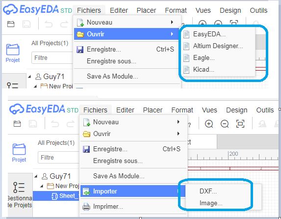

Malheureusement il semble que la fonction d'Import de schéma LTSPice ait été abandonnée :-(
cf https://easyeda.com/forum/topic/How-do-I-import-a-schematic-from-LTspice-4817470e0f9445c3b85cd856ba3d3f2d
