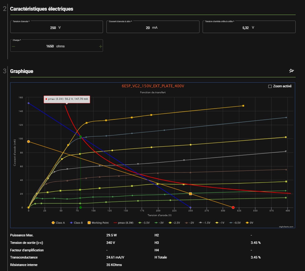

Pour ceux qui n'auraient pas vu le topic, j'ai crée un site web pour permettre de tracer les droites de charges de vos amplis et évaluer les caractéristiques qui en sortiront en boucle ouverte. L'avantage de la simulation est que vous pouvez varier ces caractéristiques, et en voir immédiatement les conséquences. L'ancienne version de ce site est déjà à l'origine de projets étonnant que je n'aurais sans doute pas réalisés sans, comme ce quadruple push-pull de 6E5P.
Le lien sur le topic: http://audiyofan.org/forum/viewtopic.php?f=57&t=9956
Le lien sur le site: https://nodejs-tct.web.app

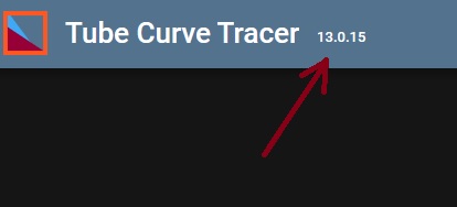

Salut David.
Si tu rafraichis ton navigateur (ctrl+F5) pour avoir la version 13.0.15, les vg1 à zéro devraient être la.
J'ai aussi déplacé tes tubes restants sur le mail ou tu t'es enregistré. Tu devrais normalement les revoir.
