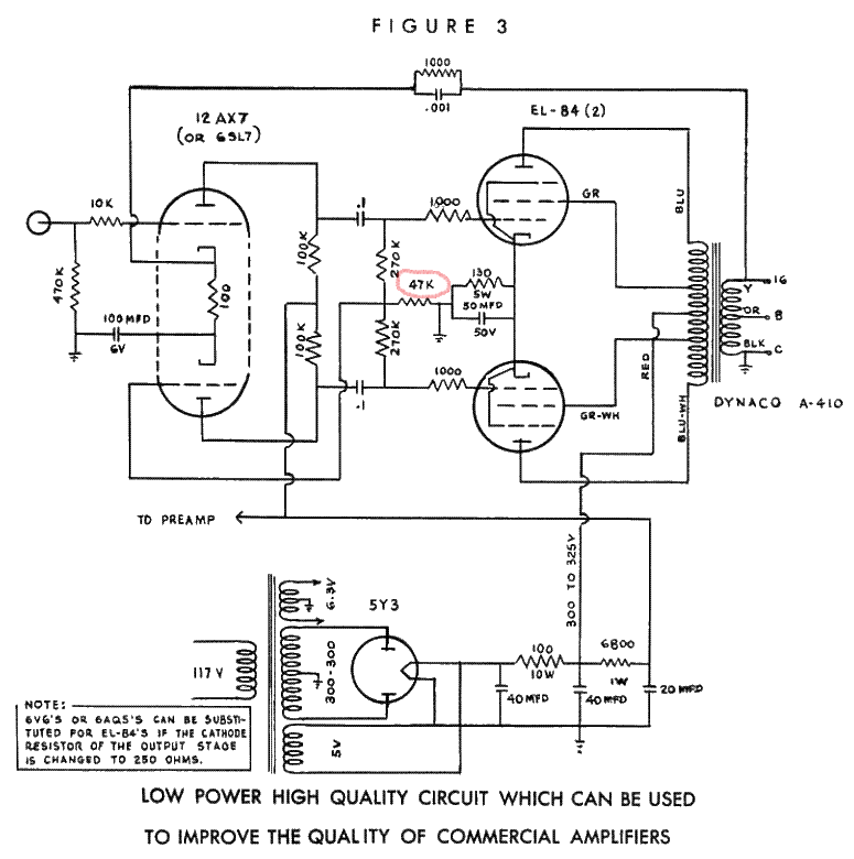

Je suis tombé la dessus : le dynaco a-410 et j'ai trouvé que la polarisation de l'étage d'entré était plutôt rigolote ou élégante c'est comme on veut.
https://i.ibb.co/zPbz8xx/DY6V6.jpg
Quelqu'un l'a déjà fait ?
Ça me tente d'essayer mais la sensibilité d'entré n'est pas compatible avec ma source (surtout en UL, mais de toutes façons je ne compte pas le réaliser en UL)
Même en mode pentode avec les écrans à 250 V c'est 1.5 V en entrée :shock: Par ailleurs il n'est pas question d' augmenter la valeur de la résistance de CR sous peine de modifier la polarisation de l'étage d'entré. Par contre, réduire la résistance "de pied" à 47 ohms ramène la sensibilité à env 700mv sans grands changements pour la polarisation. A voir si ça reste écoutable avec moitié moins de CR soit 12dB.
Des avis ?

On avait déjà discuté de cette polar de l'étage d'entrée un peu bizarre et finalement assez compliquée à évaluer :
Les cathodes du paraphase d'entrée sont couplées en continu mais découplée en alternatif ,ce qui assure effectivement le fonctionnement du paraphase .
La CR est bien appliquée sur le tube qui reçoit le signal d'entrée mais pas facile à évaluer d'après le schéma .
Le courant continu dans le secondaire du TS doit être très faible (2mA??) mais c'est tout de même une drôle d'idée .
Et une seule Rk pour les deux tubes de sortie n'est jamais une bonne option .
Un paraphase de 6SL7 ça peut donner une amplification de 50 et un PP de 6V6 demande 20Vc sur les grilles ...y a de la marge pour la CR , mais un schéma sans Cdiff est forcément dépassé ..

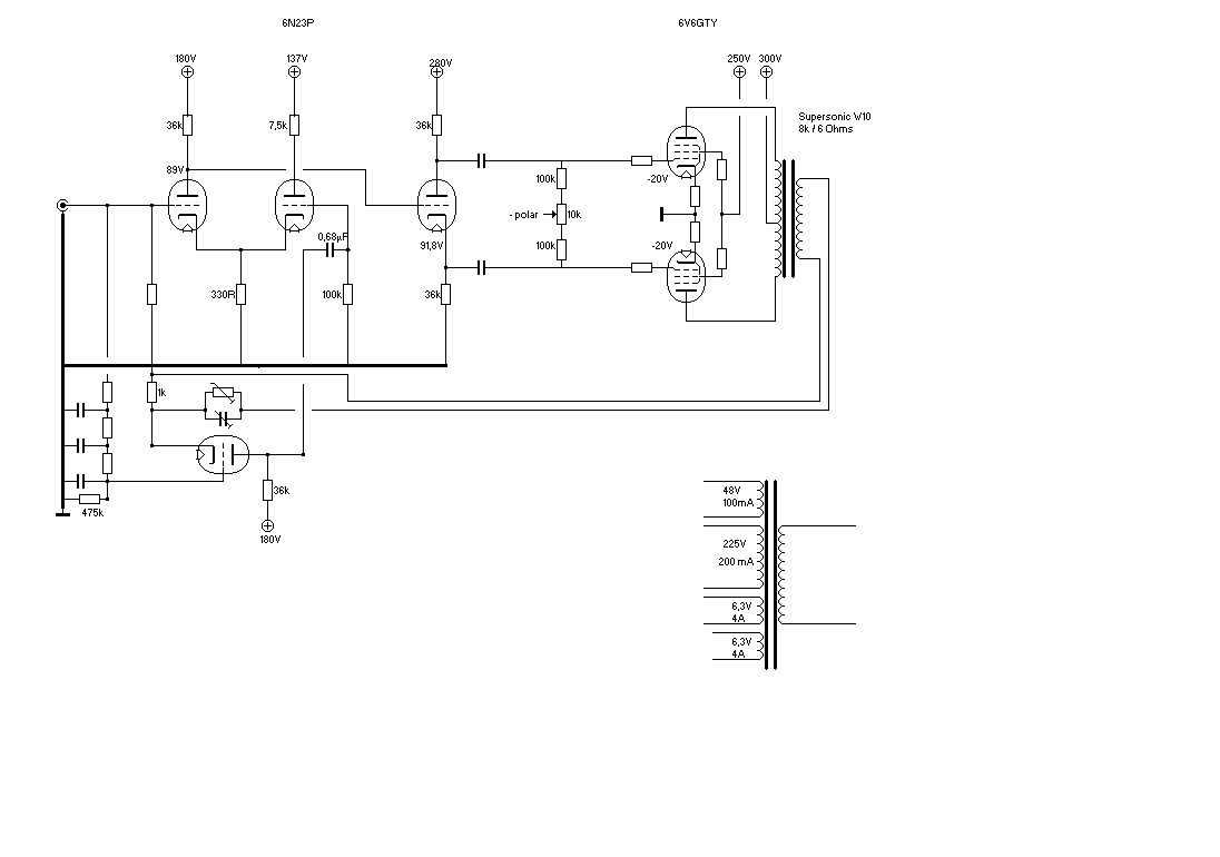

Je suis en cours de reconstruction d'un PP de 6V6 qui m'avait servi de premier prototype pour la Cdiff et j'avais utilisé un Schmitt en entrée parce que je suivais le schéma expérimental d'Arnaud qui avait presque le même TS que moi ...
J'en suis revenu à une combinaison à base de concertina + Cdiff qui me paraît plus adaptée avec des 6N23P :
Le schéma n'est pas encore complet mais le plus gros des calculs est fait :

Une dernière question: Je ne comprends pas trop la valeur de la résistance qui ramène le diviseur (et donc les grilles de l'étage suivant) à la masse :47K ? C'est plutôt inhabituel ! Mon simulateur ne fait pas de différence de bande passante entre 47k ou 270k.

pour moi c'est un paraphase où l'on renvoie sur la triode du bas une fraction de la tension amplifiée par la triode du haut.
Chaque passage dans la triode provoque un déphasage.
On applique donc un signal DEPHASE à la pentode du haut et un EN PHASE à la pentode du bas.
Le diviseur constitué d'une 270K et une 47K renvoie 15% du signal.
Si tu as 270K et 270K (le plus courant), tu renvoies 50%.
Bon il faudrait aussi tenir compte des R d'entrée des finales qui viennent en // mais je simplifie (trop peut-être?).
<Je complète un peu: ensuite, en régime établi, la triode du bas envoie aussi un signal sur le diviseur. On peut considérer qu'au point de rencontre des 2 270K le signal devient nul (les 2 signaux en opposition de phase s'annulent), donc la triode du bas ne reçoit plus rien, dont le point de jonction redevient le signal rouge, la triode du bas redevient activée etc etc.
La simul avec LTspice doit montrer cela non? pas trop le temps de m'y mettre en ce moment, mais plus tard sûrement :-)
Bonne journée>

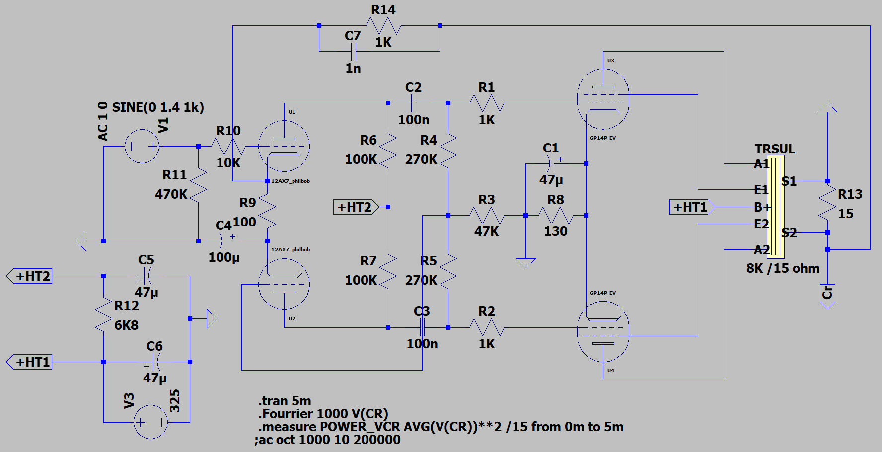

Après essai de simulation sous LTspice je n'obtiens pas de courant de fonctionnement dans le déphaseur
LTspice beug ou le schéma n'est pas simulable tel que :oops: :oops:

@Totof, je n'ai pas l'habitude des représentations sous LTSpice mais je crois que tu as oublié la boucle de CR avec sa Resistance d' 1K qui polarise le paraphase...
Quel est l’intérêt de ne renvoyer que 15% du signal ?
Hello!
C'est normal, les cathodes ne conduisent pas en statique; il faut ajouter une résistance vers le 0V.

Hello les copains
ça simule et ça fonctionne avec la CR , pourquoi :oops: :oops:
Les fichiers sous Ltspice pour jouer
Dynaco A-410.zip
Avec la CR branchée du bon côté sur le secondaire j'obtiens une polarisation de la cathode sur la 12AX7 du haut de 1.83 V :wink:
Après pour le reste je vous laisse regarder
Bon amusement car perso j'aurais appris encore un truc en simulant ce Dynaco tub18 tub18 tub18
Bonjour Ltspice dit que si on réinjecte plus de signal avec une R de 270K en lieu et place de la 47K par exemple on diminue la distorsion :mrgreen:
les Cathodes sont reliées à la masse via le secondaire du TS. Barjo non ? C'est à se demander si les ingés de Dynaco ne s'étaient pas lancé le chalenge de faire un ampli avec le moins de composants possible.
:lol: :lol: Bon béh je crois que je vais même pas essayer 47K...
