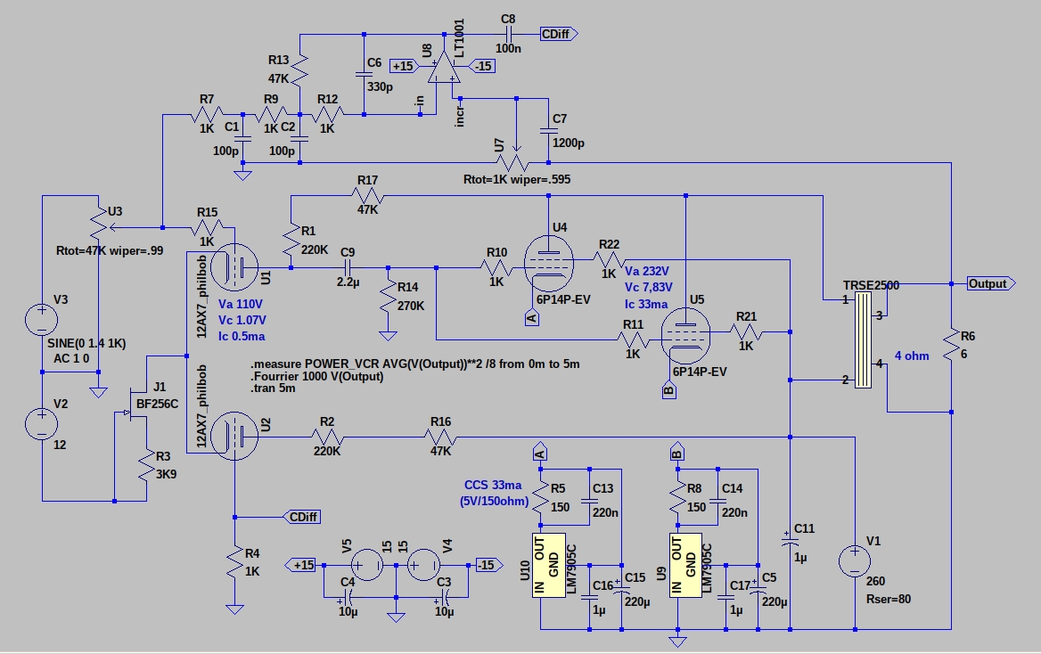

Suite à nos rencontres et nos échanges avec mon vieux collègue Nico
Il a eu envie d'un SE pour le côté sonore du SE , mais il est tombé amoureux de son DPP d'EL84 CDiffé
un cruel dilemme l'emporte alors dans des méandres obscurs dont je vous ferai abstraction tellement nos esprits
malade sont torturés et déphasés asymtotiquement symétrique à cause de la CDiff à AOP
J'ai pris le bicorne par les bouts, d'une main ferme j'ai brandi ma serpe et sous LTspice j'ai sorti ce schéma
:arrow: Edit du 06/08/2022 Shéma plus lisible et avec points de fonctionnement :mrgreen:
Comme quelques heures suffisent à simuler la cornemuse j'ai regardé sous Kicad pour tracer un joli PCB à Maître Nico

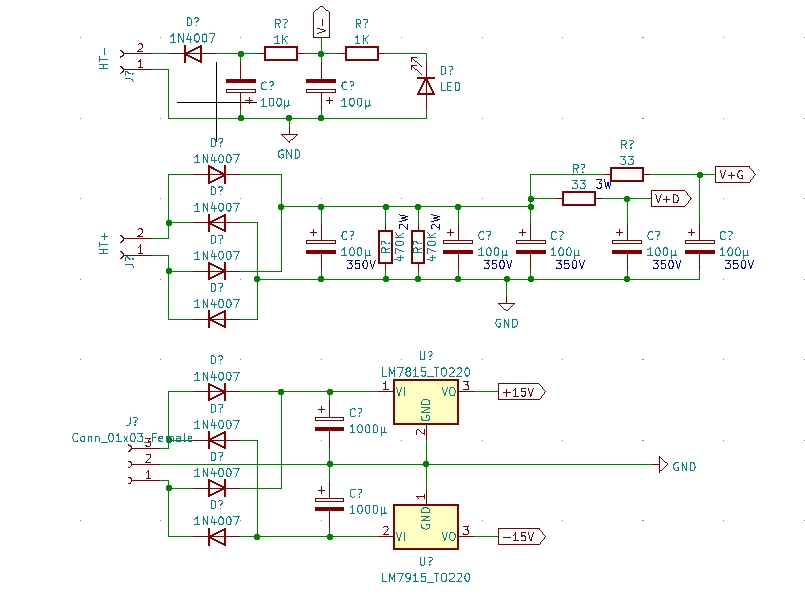

Voici l'alimentation
Tout commentaires ou toutes critiques sont les bienvenues

Salut Totof ,
C'est bien joli tout ça mais à partir de tes schémas je ne sais pas faire le moindre commentaire :
Je ne sais rien des points de polar ni pour l'ampli de tension ni pour les finales et je ne sais pas les trouver avec ton schéma robotisé.
Pourquoi tu ne montres jamais les graphes des points de fonctionnement que tu choisis ??
La seule remarque qui me vient c'est que tu auras sûrement trop de gain avec une 12AX7 pour attaquer des EL84 qui demandent moins de 10V crête pour être modulées à fond.
Bonsoir Trappeur
C'est tout simplement que ce shéma est issu d'un pillier de ce forum coupé en deux
Donc pour ton info
la CCS dans la queu du dephaseur tire 1ma soit 0.5ma par triode
la CCS des finales tire 23 ma par tube (5/220) mais avec Nico on compte tirer un peu plus avec une R de 150 soit 33 ma
Les graphe ont été vérifier avec le Curve tracer de Serge en ligne voir ici pour le très bon Tube Curve Traceur
Voilà :oops: :oops:

Salut Totof ,
bon alors je vais te faire pleins de remarques :
Je vais même couper les cheveux en 4 :
Ben non ça ne veux pas dire 0,5mA par triode , la CCS garantit que la somme des courants fera toujours 1mA , mais pas que ça sera également réparti dans chaque triode , il me semble que je radote tellement je le répète à chaque fois .
Ton TS pour SE est bien prévu avec un entrefer qui permet 66mA ??
Oui je connais bien le traceur de Serge , mais alors pourquoi tu ne montres pas les captures d'écran ??
Et à mon avis on devrait toujours commencer par les graphes et pas vérifier après avoir fait le schéma.
Si je lis bien ton schéma (mais ça c'est pas sûr) je vois un B+ à 260V et la Zp du TS à 2500 Ohms ?? (soit chaque tube "voyant" 5000 Ohms)
Personnellement j'aurais mis B+ 230V et 40mA surtout avec une Cdiff qui efface complètement les non linéarités des tubes .
ça devrait faire Vgk= - 7V en plein milieu du graphe bien équilibré .
Et je redis ici que ça va faire beaucoup trop de gain avec une ECC83 pour moduler à fond avec 7V crête ,j'ai bien vu la CR locale de plaque à plaque mais je ne sais pas l'évaluer , (est ce que ta simulation pourrais le dire ??) va falloir quand même y aller doucement sur le pot d'entrée !!

Bonjour Trappeur
Oui pour ta remarque sur la CCS du faux déphaseur et d'ailleurs il y a un déséquilibre mais pas génant
vu que la triode du bas sert a réinjecter la CDiff :oops:
Pour les graphs tu as raison mais vu qu'il n'y aura que Nico qui fera cet ampli et que c'est moi qui vais le construire
j'ai la flemme sur le coup , pour info avec B+ à 260V le simulateur donne bien une tension sur l'anode des EL84 de 232 V et
pour la cathode une tension de 7.83V pour un courant de 36 ma
Les transfos c'est Nico qui s'en occupe mais le TRS est prévu pour 15W et ici avec la CDiff il faut plus de fer
pour simuler le transfo je me suis basé sur les renseignements fourni par lui
On affinera si besoin c'est un proto avant tout :oops: :oops:

il y a un petit côté serial amplifier dans ce que vous faites. on sent que la température est élevée ces jours ci.
moi j'ai à peine le temps d’écouter les missions de france musique cet été: rempal, kelly, amerique, etc...
donc bravo, pour toute cette énergie.
après faut pas trop se louper sur le transfo avec cette topologie (pas les avantage du PP).
on peut prévoir une version où on peut adapter une el34, g807 ou gu-411 pour le fun.
un double decker avec un srpp de el 86 permettrait aussi de simplifier les choses en enlevant le courant continu dans le transfo.
oui avec un condo en série mais avec de la cdiff bien sûr.

Pour l'ECC83 c'est un choix de Nico , il veut les mêmes tubes que sont DPP
Hello Hervé
Pour rappel Nico souhaite les mêmes tubes que sont DPP soit EL84 et ECC83
c'est une des contraintes :oops:
Schéma plus lisible et avec les points de fonctionnement même si je doute fort que cela intéresse beaucoup de monde
hormis les quatre ou 5 habitués et encore merci à eux pour leur participation tub18 tub18
Mis à jour en post 1 aussi

Pourquoi ne pas faire débiter 40ma aux el84 et tirer un maximum de puissance ?
Je dis ça car souvent les enceintes n'envoient que 91db max par watt à 1 mètre... C'est toujours bien d'avoir de la réserve. Et les el84 se trouvent encore facilement.
La question est posée.
Hello Nico
Ce n'est qu'une résistance à remplacée dans la CCS des finales mais faut les ménager ces pauvres EL84 avec 35ma
tu est pas mal par rapport à la courbe d'isopuissanceou si tu préfère tu est assez éloigné de la puissance max dissipable
par l'anode, tu garde ainsi une poire pour la soif
Après tu connais ma position , un tube plus cher et tu peux avoir plus puissant même en PSE
exemple deux 6L6 en // mais on n'est plus dans le même budget :oops: :oops:
