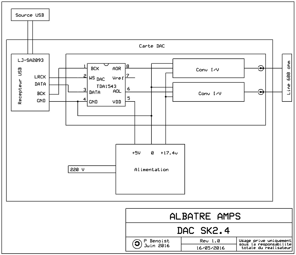

Ci après, réalisation d'un DAC avec entrée directe I²S et sortie ligne 600 Ohm pour DAC à sortie en courant (version présentée avec TDA1543).

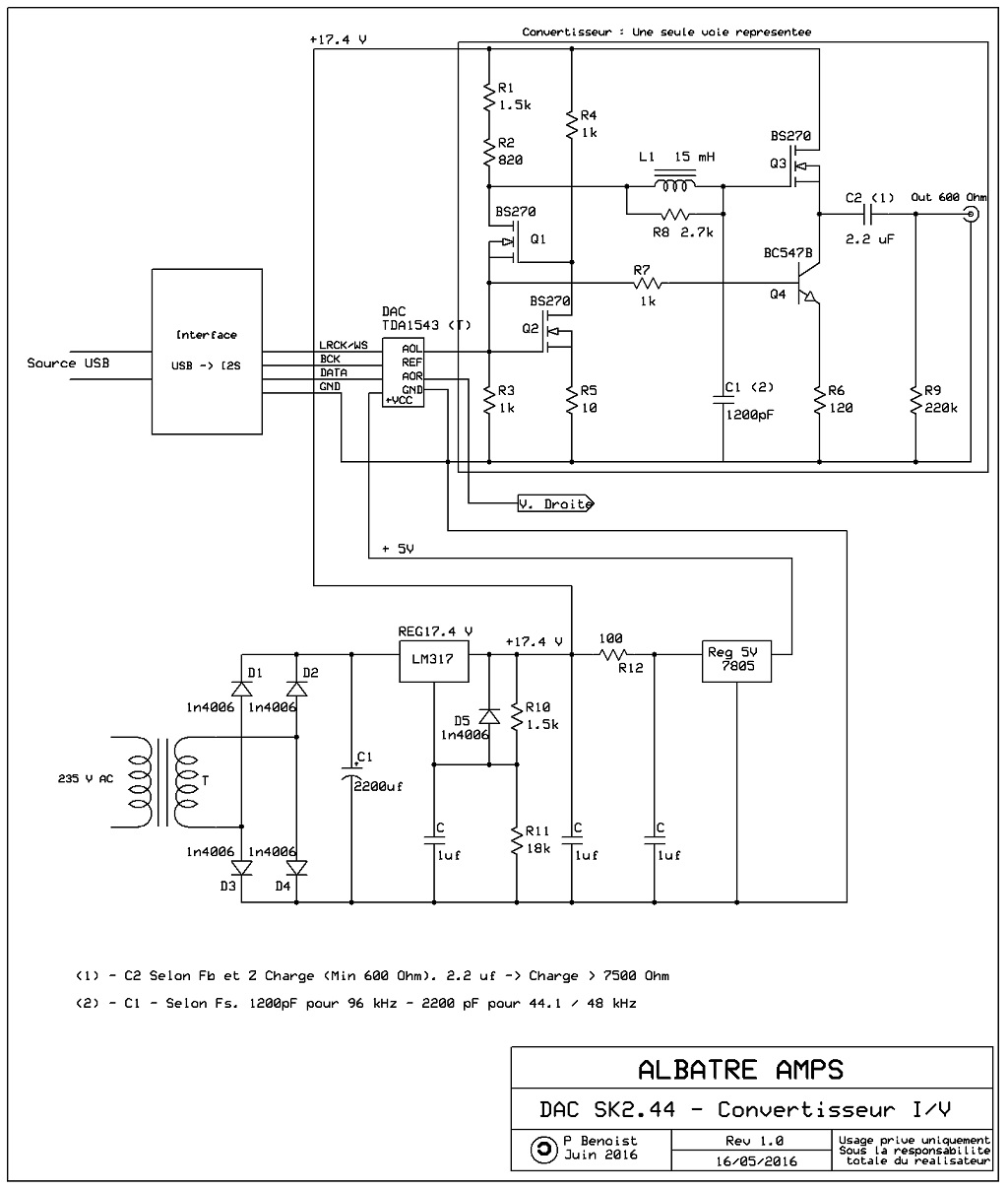

La conversion utilise un combo de 2 mosfets BS270 qui réalise les fonctions de convoyeur et référence de tension. Ainsi le swing courant est entièrement transmis à la résistance de conversion R1+R2 et la tension du circuit DAC (AOL et AOR) est maintenue quasi constante à 2.25 V, le swing résiduel y étant de env 0.5 mV pour 0db Fs.
Le signal prélevé au drain de Q1 est amplifié en courant par un TotemPole formé de Q3 et Q4, de type source suiveuse, qui joue le rôle de driver ligne avec une résistance interne d'une dizaine d'ohms.
La puce 'DAC' (ici TDA1543) est intégrée à la carte convertisseur et attaqué directement en I²S
Une carte interface USB / I²S (Ici LJ-SA2023) fournit les signaux I²S directement de l'USB sans conversion intermédiaire.
Elle permet de fonctionner en 16 bits avec une Fs de 96 kHz (limite venant de la carte d'interface, le DAC 1543 pouvant aller à 192 k en principe)
Conception générale :
et les schémas :
L'écoute (quelques heures à ce jour) est très satisfaisante. Les mesures de caractérisation restent à 'refaire' sur l'ensemble terminé (vérification des mesures faites sur maquettes qui étaient excellentes).
De toute évidence, l'ampli ligne apporte beaucoup et le convertisseur simplifié semble n'apporter aucune dégradation mesurable au signal sorti du chip.

R11 = 1,8k tub13
 Sujet du message: Re: Convertisseur I/V P-Ben pour DAC avec sortie 'courant'
MessagePosté: Dim 26 Juin 2016, 19:55
Oups...18k...j'avais refait le schéma d'après le proto, et de toute évidence, je deviens 'daltonique' ! Je corrige.
N'hésitez pas à signaler...ce genre d'erreur peut toujours hélas survenir...Merci Greg.

Sinon ce ne serait pas mieux de collé l'autre côté de C1 côté alim positive , au lieu
de le collé côté "0 volt" :oops: :oops: tub13

C1, je l'ai mis instinctivement coté neutre de la sortie....on pourrait effectivement le mettre au + et en même temps le neutre (masse) de sortie ainsi que R9....a valider ! 8)
Le DAC vers 2.44 lui, apporte beaucoup :D :
- Le convoyeur ainsi réalisé est un vrai bonheur -> 0 disto, 0.25 Ohm de résistance d'entrée.
- L'étage de sortie est aussi un gros plus : Il gomme les parasites de la liaison et les effets pervers des câbles :roll: ....plus besoin de cable bleu ! :mrgreen:
