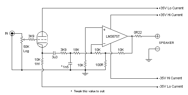

bon, alors un peu serieusement, vous l'avez attrapé où ce schéma de buffer ? parce que sur le site d'Idefix, y'a pas de schéma, que le plan d'implantation ! je viens de finir le proto d'un gainclone a base de lm3886tf, suivant le schéma de la data sheet et j'ai collé devant le buffer a tube : ça ne fonctionne qu'à fond ! doit y avoir un truc que je ne comprebds pas (ce qui n'a rien de surprenant !)
Auriez-vous un schéma de l'ensemble, fiable, à me proposer ?

si tu veux trouver le schéma du buffer, voici un lien:
http://www.customanalogue.com/diytubega ... /index.htm
c'est le lien qui t'expliquera le mieux la théorie de l'implantation d'un buffer dans un gainclone.
Maintenant, quand tu dis, il n'y a qu'à fond que ça marche, je ne saisis pas vraiment ce que tu entends par là.
MOn gainclone est un simple ampli de puissance, le buffer aussi , aucune variation de courant ne diminue ou est à fond, je ne module que le preampli, qui est séparé et aucun problèmes de fonctionnnement quelque soit le régime.
Si tu oublies d'alimenter ton buffer avec deux transfo differents de ceux pour le gainclone, un de 2x 25v et un de 2x 9v, comme marque sur le dessin de chez idéfixes, c'est sûr que tu vas boucher ton signal et que ce n'est qu'à fond (sur le préamp) que tu sortiras un chuchottement de ton gainclone. En tout cas si tu as tout, le buffer, le gainclone, il doit juste te manquer un petit quelque chose pour que ça fonctionne.
Si tu veux des précisions tu peux me joindre par mail, ou même idefixes, je pense que lui comme moi on se fera un plaisir de t'aider , ce serait dommage que tu mettes la charrue avant les boeufs.

Ici : la version Franz,
http://www.diyaudio.com/forums/attachme ... 1129829972
C'est une variante de la dernière version de Joe Rasmussen :
http://www.customanalogue.com/diy/JRGC_ ... et-use.gif
J.Rasmussen est le créateur de ce circuit, montré la première fois en juillet 2003 sur DIYaudio forum.

alors, quand je dis 'a fond', ça veut dire que je ne pouvais pas jouer sur le potar de volume, et bien j'ai fini par trouver pourquoi : le lecteur cd que j'utilise pour les tests sur l'établi est hs (enfin, plutot son convertisseur je suppose). Donc quand je l'ai eu branché à une vraie source, youpi, ça tourne !
Par contre, je vois que vous entrez le signal sur l'entrée inverseuse du LM, moi non, parce que j'ai pas trouvé de schéma avec le lm3886 en IGC !
Dernière question : pourquoi est-ce que je ne peut pas alimenter ce buffer avec la meme alim que celle de l'étage ampli ? si cette dernière est capable de fournir 10A, c'est pas quelques mA pour le buffer qui vont la gèner, si ?
Gg

Ca aurait été étonnant qu'un pro du tube n'arrive pas à faire fonctionner ce buffer. Pour l'histoire de l'entrée inverseuse : y a ceusses qui preferent pas là et ceusses qui prefèrent par la non inverseuses. C'est encore un des grands sujet polemique de l'audio.....Le mieux est d'essayer les deux et de se faire sa propre idée. La config. en ENI à l'avantage de ne pas (trop?) influencer le gain en fonction de position du potar, c'est aussi pour cela qu'un buffer est recommandé en config EI et moins en ENI. Pour ce qui est de l'alim on va dire que c'est pour la tranquilité de l'esprit et pour decoupler l'alim du buffer (preampli basic actif) de celle de l'etage de puissance et de ses besoins variable en puissance. Sur une config tube tu ne t'aventurerais pas non plus à prendre le même transfo pour le preampli que pour l'ampli, non???
