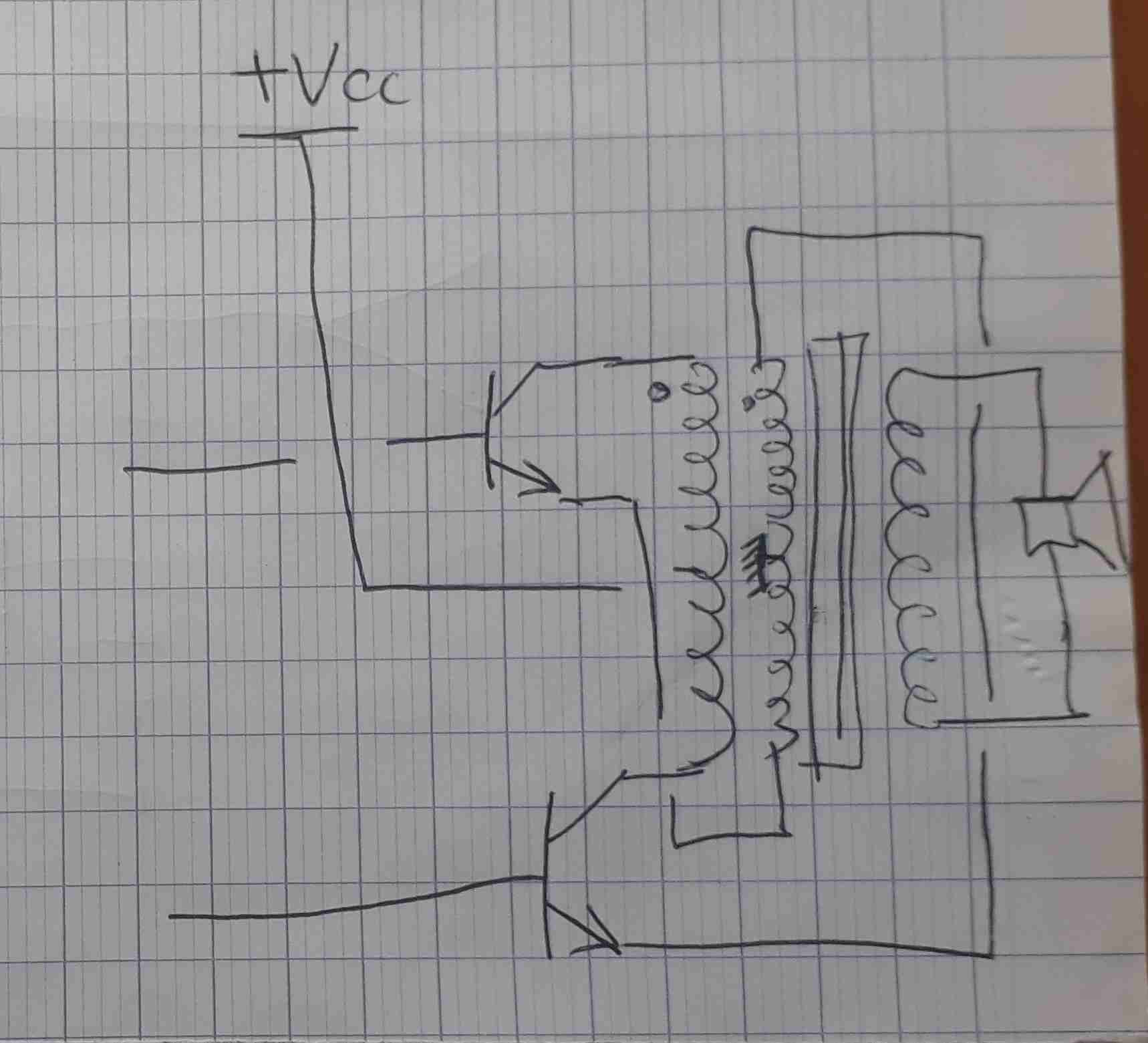

Ne m'en veux pas de te dire ça, mais à mon avis (il vaut ce qu'il vaut), ton montage ne présente aucun intérêt :
2 demi -primaires pour le push-pull, il faudrait voir, mais je ne pense pas qu'on puisse les bobiner en bifilaires comme les Mc intosh, pour des raisons de tensions dynamiques et de capacités inter-spires ? Donc, des fuites magnétiques, des sur-oscillations, des distorsions.
Une dissipation thermique importante dans Q11 et Q12, franchement bien peu d'intérêt.
Une compensation des Vbe des groupes Q5-Q7-Q11 et Q6-Q1-Q12 par des résistances pont diviseur R20-R21 et R18-R19 : bien peu précis, à mon avis un risque de casse.
C'est mon avis. Il faudrait que d'autres personnes s'expriment à ce sujet.
Si vraiment tu veux faire avec transfo de sortie, le mieux c'est quand même avec 1 primaire unique, ça n'a que des avantages sur les deux 1/2 primaires.
Si tu veux vraiment faire avec deux 1/2 primaires, je te suggère le principe Mc Intosh (voir le schéma joint), mais reste à imaginer le déphaseur et la compensation des Vbe...
Son énorme intérêt : les demi-primaires sont bobinés en spires jointives, de façon qu'on n'ait aucune variation dynamique entre les spires, c'est là l'astuce !
Bien cordialement. Jean-Marc

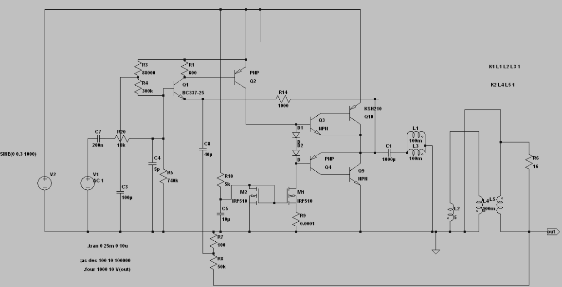

cr pas très conventionnelle.
voir schéma ci-dessous:
la version théorique serait plutôt avec R21 et R2 inversées , R7 3k à 4k et L2 à l'envers.

une ou deux réflexions.
bootstrap simple vs source de courant ?
 Sujet du message: Re: upgrader un ampli de sono
MessagePosté: Mar 28 Sep 2021, 09:45
Messages: 1562
autre réflexion...
un compromis à trouver entre les deux ?

Plus personne ne répond. On commence à avoir un peu du mal à suivre...
Pour la question posée (bootstrap ou source de courant), perso je préfère la source de courant, mais le bootstrap est très généralement employé et fonctionne parfaitement...
Des schémas d'amplis à transistor classe AB ou B, ça pullule sur Internet. Vous réinventez les bases... Perso pas envie de chercher à comprendre ces schémas classiques ni commenter vos simulations... Simplement les diodes D1 - D2 pas judicieux : soit il n'y aura pas de courant de repos dans l'étage de puissance, soit vous allez flinguer vos darlington. En général on installe un multiplicateur de VBe réglable pour ajuster le courant de repos et la classe de fonctionnement AB ou B.
L'emetteur de Q2 direct à + Vcc pas terrible non plus, on met une résistance pour augmenter la bande passante de l'ampli.
Prendre un schéma du Net éprouvé, ou prendre le schéma d'origine de votre ampli de sono et changer les composants critiques par de bons composants (capas), soigner les découplages...
