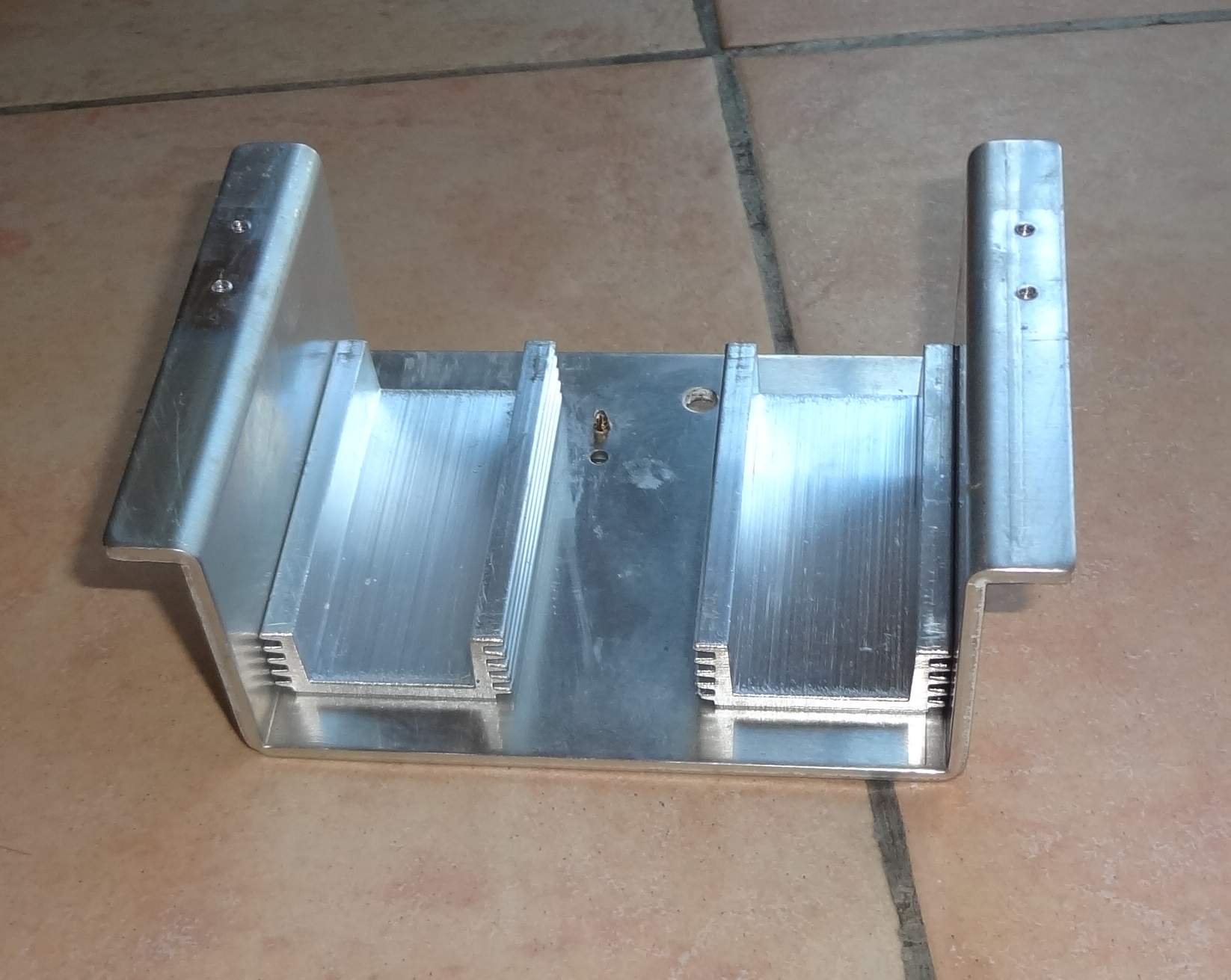

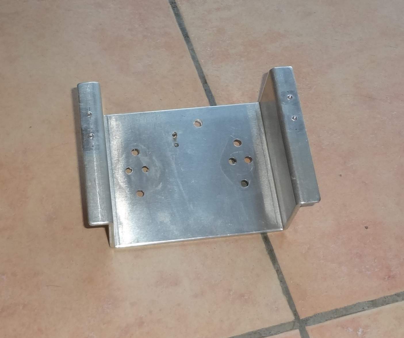

Je viens de recevoir les radiateurs additionnels pour améliorer la dissipation thermique des TO3 de puissance (courant de repos porté à 100mA).
DSC00469.JPG [ 92.41 Kio | Vu 8897 fois ]
DSC00470.JPG [ 137.21 Kio | Vu 8897 fois ]
