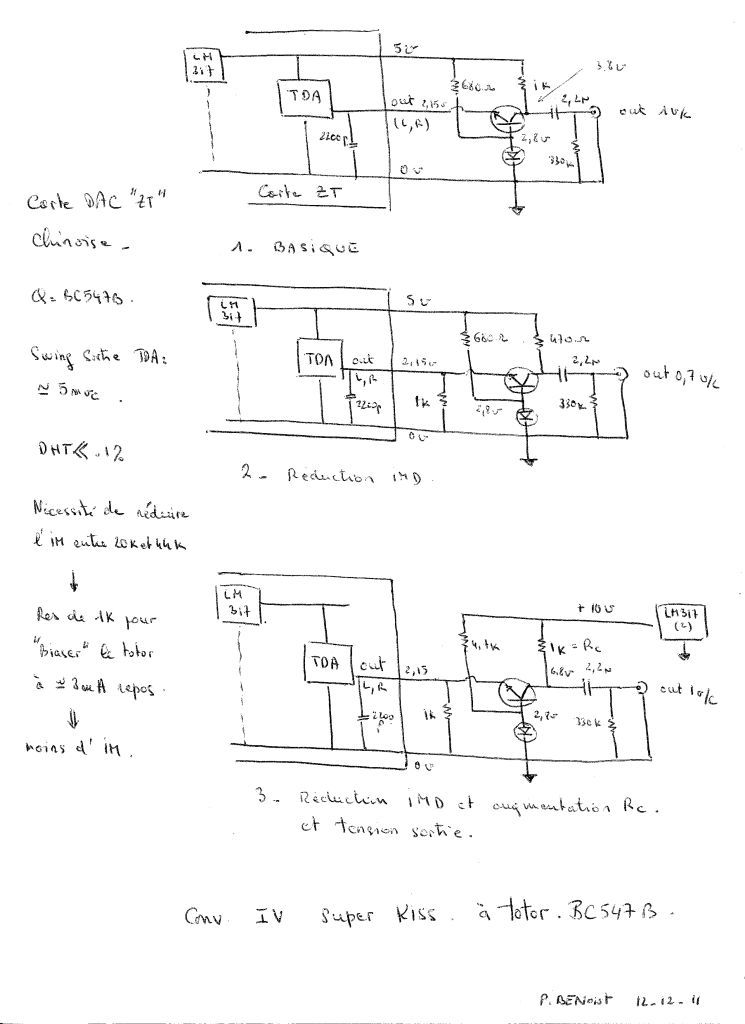

Voici un petit convertisseur, initialement fait pour réaliser des mesures. Depuis 1 mois, je m'en sert au quotidien avec mon PC pour écouter disques et radios et c'est plutôt satisfaisant.
C'est en fait un concept basique et voisin de son grand frère, le convertisseur de course de Chanmix, Totof, Yves....mais beaucoup plus facile à réaliser.
Cet engin respecte les contraintes du TDA 1543, le niveau de sortie est bon, le S/B idem et la DHT à peine mesurable....avec mes zoutils. :D
Les deux premières versions sont autonomes et peuvent s'alimenter à partir du 5 V de la carte TDA. 8)
J'ai utilisé la carte chinoise avec DIR9001 et TDA1543, utilisée ailleurs avec le convertisseur 'DACBOX' de Yves.
Il a beaucoup évolué et pour la version aboutie, rendez vous P16, msg du 12 Avril 2012.
Et pour ceux qui seraient tentés, Totof a dessiné un PCB que j'utilise sans soucis.

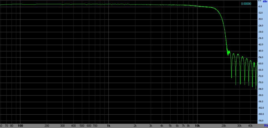

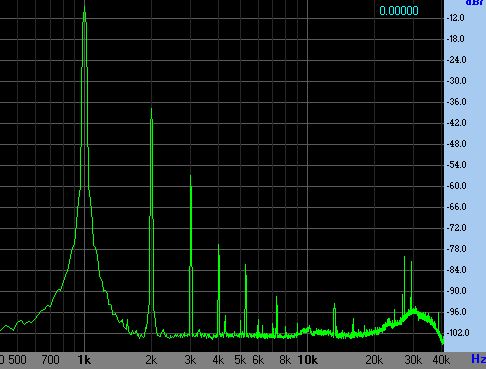

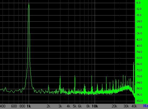

Un peu de mesures :
- Swing à la sortie du TDA pour 0 dBv : < 5 mV crête
- BP....de 0 à 20 k Hz à -3 dB
- THD à 1000 Hz pour - 6 dB, 0.06 % mesuré par Visual Analyser
Hélas, des produits d'IM provenant du dispo de mesures utilisé perturbent un peu le résultat...
Le 1000 Hz à été généré par un GBF à pont de Wien, pas d'harmoniques visibles avec VA.

He he he ! tub30
Ce qui se passe au delà de 20Khz est exactement semblable à ce que je constate, c'est le résultat du repliement.
Mais où est le géné BF à pont de Wien ? Aurait il servi à graver le CD de test ?

Le repliement est probablement responsable d'une partie du problème, l'échantillonnage et la taille de fenêtre utilisés jouent aussi un rôle important. Faut faire le tri et ajuster les bons paramètres, et là, je navigue au pif....

J'ai essayé de gommer au delà de 20 Khz avec une 2.2 µ (MKT) ...en parallèle sur la sortie audio du 1543.
- çà gomme une peu :D
- Surprise : Il génère plein de DH ! tub20 (sauf H6 et H7 :?: )
Voilà un beau générateur d'harmoniques programmable :mrgreen:

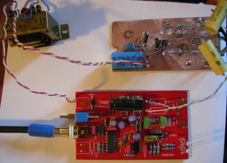

Voici la photo du proto. Ya du boulot pour en faire un vrai DAC. Si quelqu'un a une adresse pour faire de beaux PCB, je suis preneur.
La maquette :
et le dispo complet. LE transfo est un 2 x 6 v 5 W (Tiède après 2 h de fonctionnement)
Les mesures données plus haut sortent de ce bidule.

Merci de vos commentaires. J'ai beaucoup appris sur le numérique (et comme d'hab, le chemin qui reste à faire pour maîtriser s'en trouve multiplié par beaucoup :? ) en faisant ce montage.
L'écoute se fait sans la 2.2 µF, et j'ai une idée pour filtrer le 44 k sans perturber (à consolider, je crois avoir compris le pb car en fait, lorsque je filtre coté collecteur, çà donne un problème du même genre !). En l'occurence, le TDA1543 n'accepterait sans histoires que les charges non réactives et inférieures à 25 Ohm. Cette contrainte serait impérative. Du coup, çà envoie quelques convertisseurs à la poubelle. tub17
Enfin Greg, c'est conceptuellement le même que le tien,et en toute rigueur, le tien devrait être meilleur, mais cela ne doit pas s'entendre beaucoup ! A tester en live ! 8)

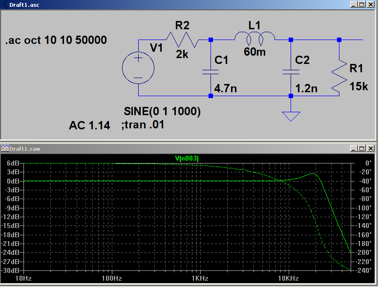

Un filtre en "pi":
Mais . . . -90° @ 16Khz . . .
