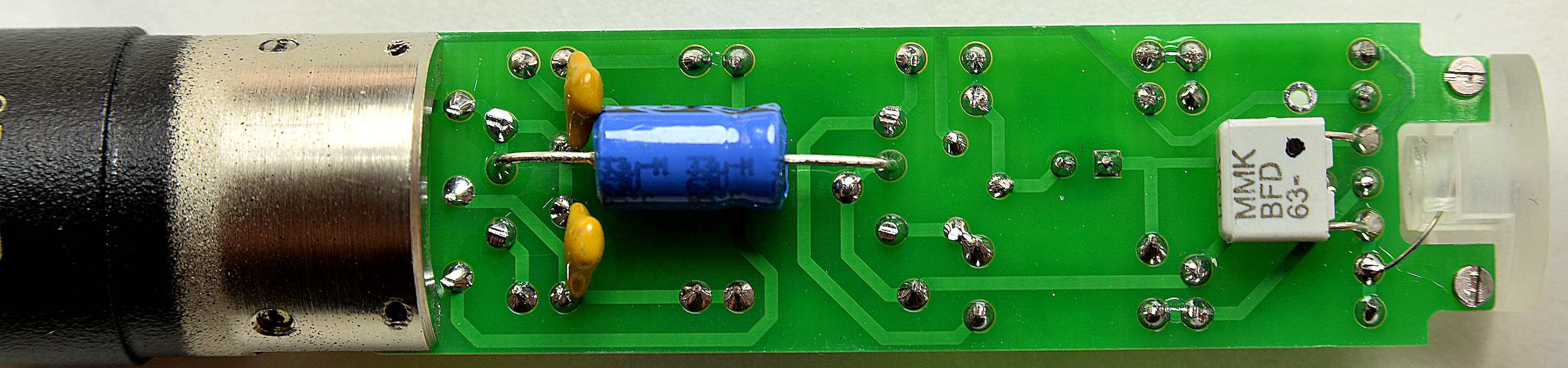

Entre temps j'ai reçu les micros et je ne vais pas toucher au pré-ampli, car Octava a bien améliorer la fabrication des pré-ampli avec des cartes de bonne qualité et des composants tout à fait correct avec comme fet un 2SK170BL et pour Q2 un BC308B.
down.JPG [ 294 Kio | Vu 6336 fois ]
up.JPG [ 316.54 Kio | Vu 6336 fois ]
