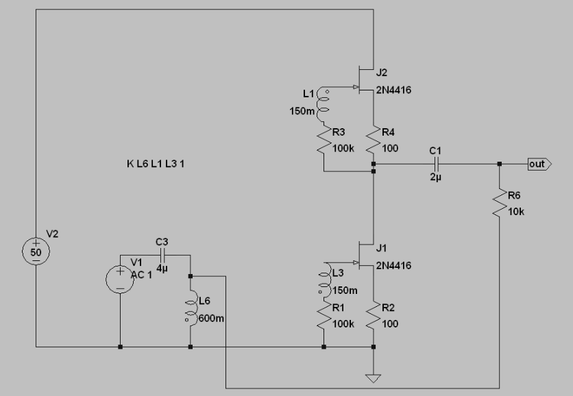

je me creuse actuellement la tête sur ceci:

Bonjour Hervé,
Ca me rappelle tout à fait les push-pull qu'on trouvait dans "Radio-Transistors" pour les vieux transistors Germanium...
Il y avait un transfo à 3 enroulements pour la base et sortie sur capa chimique... (ou alim symétrique).
Par contre appliquer la CR comme tu le fais directement, tu vas faire chûter énormément l'impédance d'entrée !
Bien cordialement.

C'était juste pour dire que ton montage a existé dans des étages de puissance, donc il doit marcher, à part la CR qui ramène une masse virtuelle sur L6, et donc une impédance d'entrée du montage faible...
2 remarques : c'est un préampli, donc pas besoin de CR locale. Pourquoi faire un push-pull pour un préampli ? Attaquer une ligne ou liaison à basse impédance ?
Ton montage pourrait être interessant pour faire de la puissance avec des V-MOS, mais la polarisation sera sans doute plus compliquée... Avec des tubes également, genre les EL86 à basse impédance... Par contre le transfo de sortie qu'on gagne, on le perd avec un transfo déphaseur...

Jean_Marc a écrit:
... donc il doit marcher, ..
p'têt ben qu'oui, p'têt ben qu'non.
la question serait plutôt en comparaison d'un circuit similaire, est-ce que cela apporterait une différence notable ?
et à l'usage est-ce que cette différence aurait une quelconque utilité ?
sachant que l'utilité peut être aussi simple que quelque chose de plus rapide à mettre en œuvre donc immédiatement exploitable au contraire d'une solution plus contraignante.
Jean_Marc a écrit:
, donc pas besoin de CR locale. ..
la contre réaction... je dirais à moins de remuer un bol vide, il y a toujours une forme d'opposition quelque part mais elle peut être plus ou moins dissimulée.
et là tous les goûts sont dans la nature. ce que je veux dire c'est plus que la technologie employée c'est la mise en œuvre qui compte pour moi. donc on a largement de quoi explorer. enfin si on veut, y a pas d'obligation.
Jean_Marc a écrit:
Pourquoi faire un push-pull pour un préampli ? ..
j'ai un dac avec ça en sortie (sur une idée de yves alias papa dissident que j'ai un peu tordu). il y a plus inécoutable. on peut songer à un prepre MC. le luxman a3300 de mémoire utilisait aussi ce genre de machin...
pour la puissance, oulalah catastrophe !!! vmos ou pas, tu drives comment les transistors de sortie: avant, pendant ou après ? les deux mon capitaine ! et une fois que tu as une partie de la réponse, faut voir comment cela se passe avec l' étage d’entrée.. la topologie de l’étage de sortie, j'en parle même pas.
bref lacunaire de chez lacunaire, même pas un truc vaguement bidouillé dans le genre.
