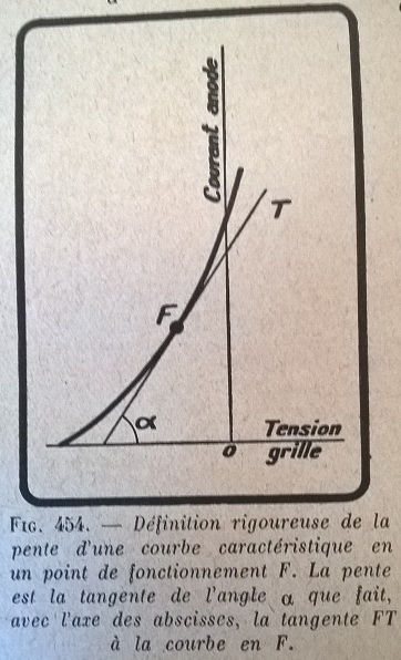

Voici pour t'en convaincre la définition "rigoureuse" de l'ami Berché (1935)
 Sujet du message: Re: Les droites de charge des triodes
MessagePosté: Mer 29 Juil 2020, 14:27
ah oui, c'est bien une “définition rigoureuse” 8) La conductance est la dérivée de la courbe d'intensité du tube à un point donné … parfait ça tub15

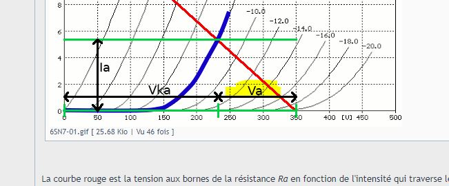

Je me permets d'insister une dernière fois (et après je tel laisse tranquille sur ce sujet :-) sur ta dénomination Va pour désigner la tension aux bornes de Ra.
Je continue à penser que c'est source d'incompréhension pour un public débutant.
Comme le montre cet extrait d'une datasheet, Va désigne souvent la tension anodique que tu appelles Vak.
Vak me va bien, c'est la tension entre a(node) et k(thode).
C'est pourquoi je dirais bien Vra pour indiquer que ta Va est la tension aux bornes de Ra.
A toi de décider bien sûr.

Je partage l'avis de Guy.
Les data sheets donnent toujours les valeurs référencées à la cathode. Dire Vak pour Va ne nuit pas, par contre Va pour Vra peut engendrer une confusion.

J'ai mis à jour le schéma et le texte avec Vra pour la tension aux bornes de la charge d'anode.
Merci pour vos retours qui viennent illustrer et enrichir le sujet tub18

une petite trace de Va encore dans
MessagePosté: Mer 29 Juil 2020, 20:54
Corrigé, merci pour l'œil de lynx ;)
