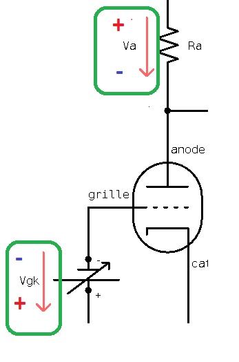

Considérons le schéma suivant :
On voit ici un montage très classique d'une triode en charge d'anode dit « cathode commune » qui signifie que sur les trois électrodes de la triode, la cathode est celle qui ne “bouge” pas, elle est toujours à la référence zéro volt autrement appelée “masse”. C'est un montage très couramment utilisé comme amplificateur de tension. On a omis le circuit de chauffage de la triode pour des raisons de clarté car si son rôle physique est essentiel, son rôle électronique est au mieux négligeable devant les comportements qui nous intéressent.
Le montage est alimenté par une haute tension nommée ici B+ qui est de l'ordre de quelques centaines de volts ( entre 200 et 400V ) et une différence de potentielle est maintenue entre la cathode (0V) et la grille par un générateur variable placé de façon à garder la grille négative par rapport à la cathode. L'anode de la triode est chargée par une résistance Ra et entre les deux on place un condensateur dit « de liaison » dont on verra le rôle plus tard, pour l'instant on dira qu'il est là pour bloquer la haute tension qui règne sur l'anode du tube.

autre suggestion: si le sens des flèches représente le sens conventionnel (du + vers le -), le flèche de Vgk est à l'envers (la grille est plus négative que la cathode)
Par ailleurs, et pas uniquement par souci de contradiction j'aurais plutôt appelé Zin Zout :-)
N'est-ce pas en effet l'impédance de sortie de l'étage?

donc la flèche est dans le bon sens ;)
Ben non :-)

Hello Guy,
J'ai mis toutes les flèches dans le même sens afin qu'on puisse comparer facilement les tensions. On prend la différence de potentiel entre la base et le bout de la flèche et dans le cas de Vgk cette différence de potentiel est négative car la grille est plus négative que la masse.
Autrement dit, la flèche ne donne pas la polarité mais bien le sens de la mesure et prise dans le sens que j'ai donné, Vgk est négative. Pour être encore plus clair : la fiche noire du multimètre est le bout de la flèche et la fiche rouge est la base.

pour préciser ma perception "contrintuitive":
généralement on voit plutôt ces flèches pour illustrer la phase: quand Vgk augmente, Vak diminue ou pour indiquer que quand le courant Ia augmente, Vak diminue.
Voyant que ce n'était pas cela que tu indiquais, j'ai pensé à la polarité. Penser au branchement du multimètre ne m'était pas venu à l'idée :-)
Rien de critique.
