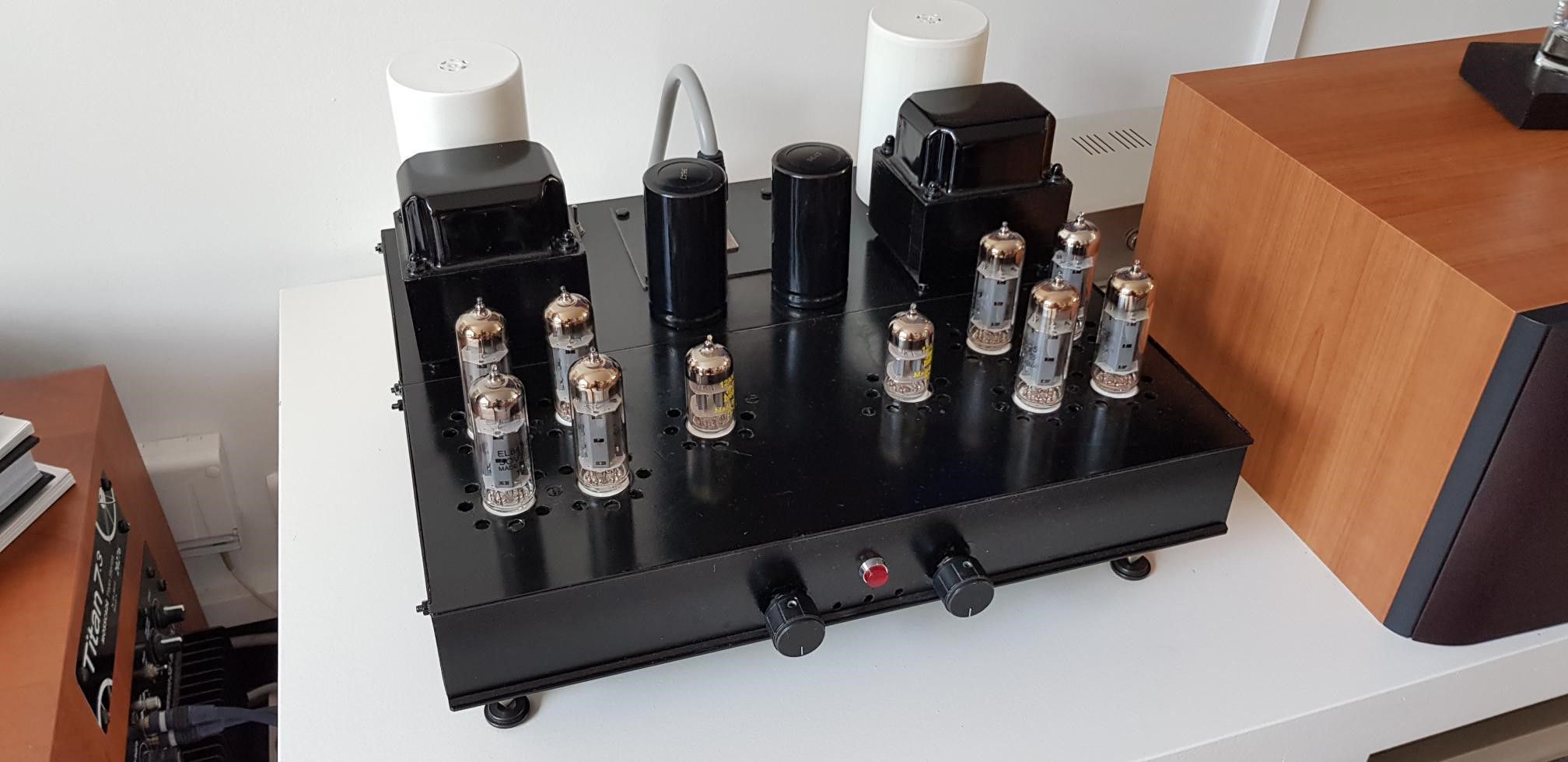

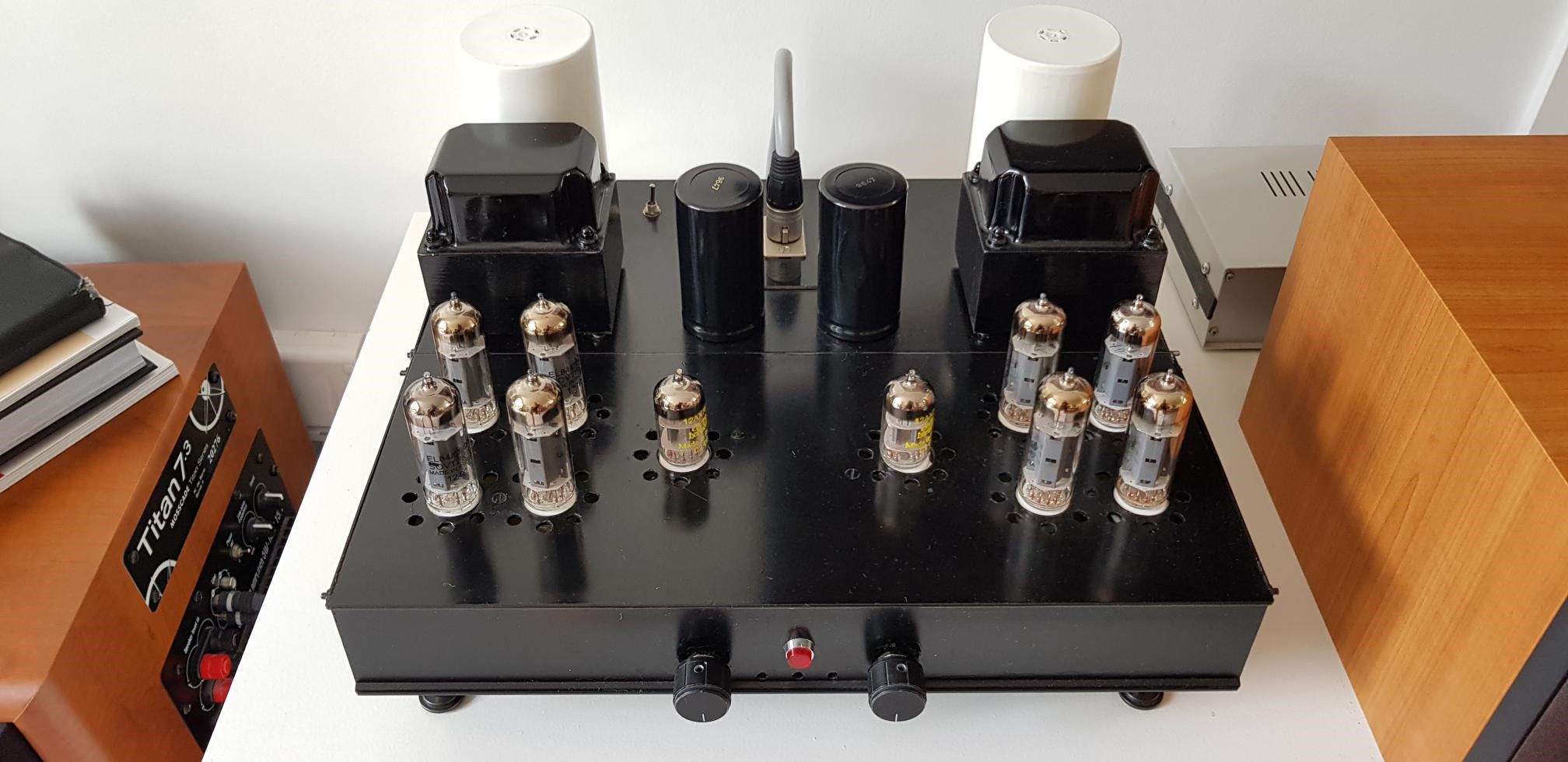

Voici mon ampli à lampes tiré de la revue LED.

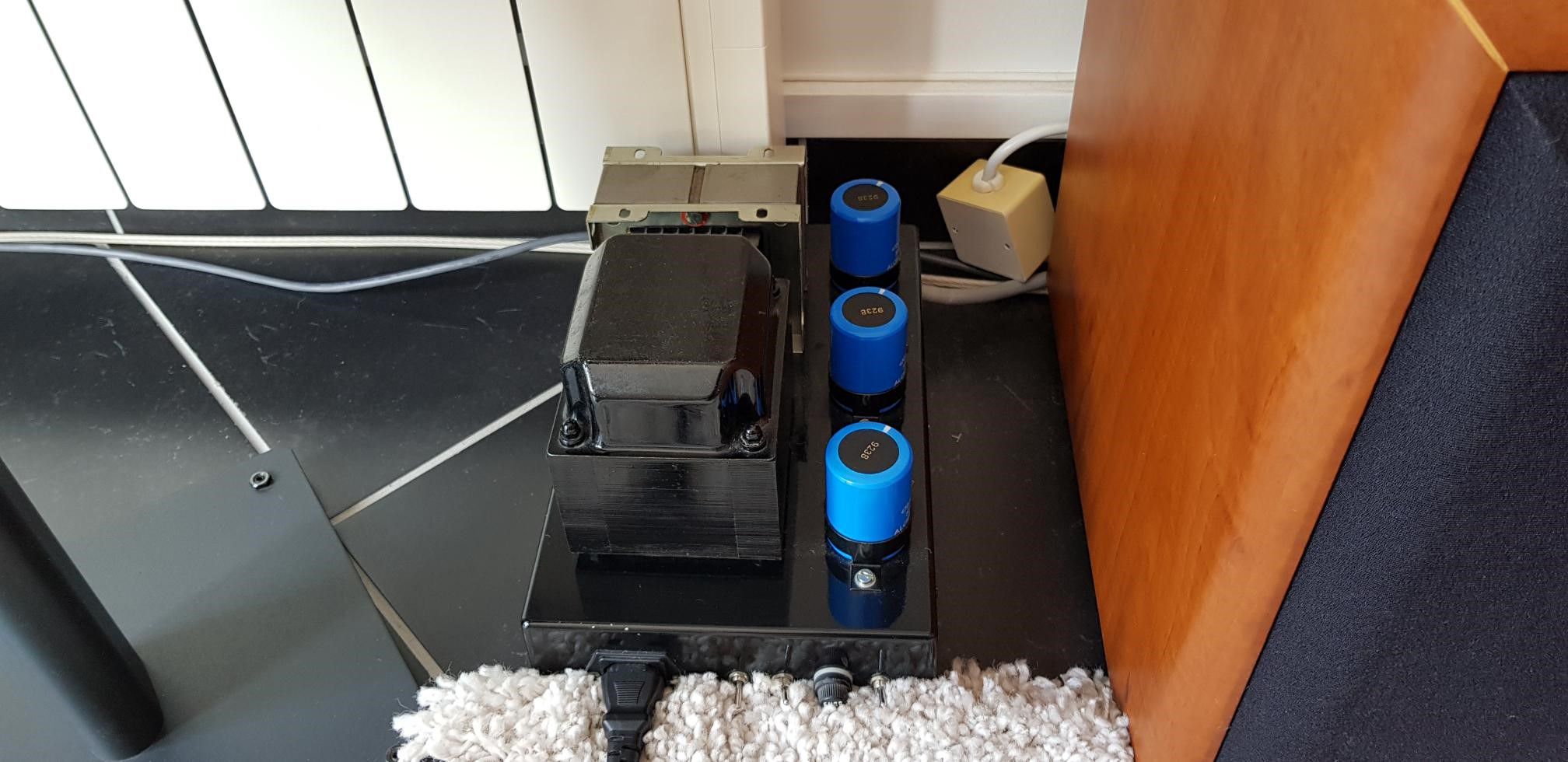

A la base, le transformateur d'alimentation était monté sur le boitier principal, mais cela générait une ronflette vraiment désagréable.
Je l'ai donc modifié en déportant le transformateur d'alimentation et j'ai fait une alimentation externe et en y ajoutant une self de 10H en série sur la ligne H.T ( avec condensateur en tête )
De plus j'ai remplacé certains composants par d'autre de meilleure qualité ( Condo de liaison,...) et je lui ai offert des tubes neufs.
C'est un réel plaisir à l'écoute :D
Malgré ses 20 "modestes" :lol: watts en classe A, je ne le monte qu'à peine au tiers pour avoir une écoute super sympathique sur mes Jmlab.
Aussi à l'aise avec le jazz, que le blues, le classique ou tous les autres registres, c'est un réel plaisir que de l'écouter ( après 20 minutes de chauffe la c'est le pied ) 8)
Voila
Commentaire: Le bloc d'alimentation déporté

 Sujet du message: Re: Mon ampli - Le Quatuor (modifié)
MessagePosté: Mar 10 Juil 2018, 17:36
Messages: 9074
Comme quoi le positionnement des transfos est la première étape :mrgreen:
On ne positionne pas un TA dans l'alignement des TRS mais plutôt à la perpendiculaire :oops: :evil:
Voir la méthode de Farf40 pour info
Méthode auditive du positionnement des transfos.zip [529.74 Kio]
Téléchargé 1939 fois
MessagePosté: Mar 10 Juil 2018, 18:18
Inscription: Dim 01 Avr 2018, 17:47
Messages: 24
C'est clair
