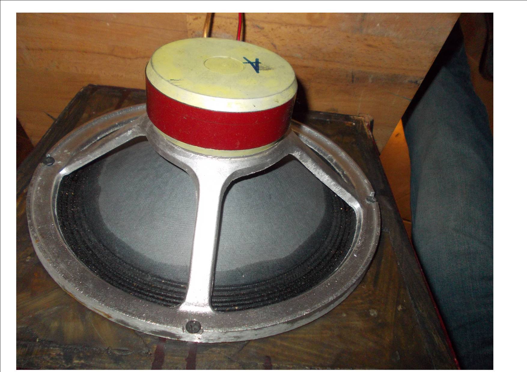

J'ai cr^mé un de mes Lowther suite à la défection du potard de mon ampli.
La bobinne est carrément sortie :evil: .
Je tourne donc avec bonheur avec ce Véga, de 10 pouce, issus d'une enceinte Dudognon Tarantelle 24.
Le bicone est parti dans les mains d'un de mes neveux bricoleur dans l'âme.

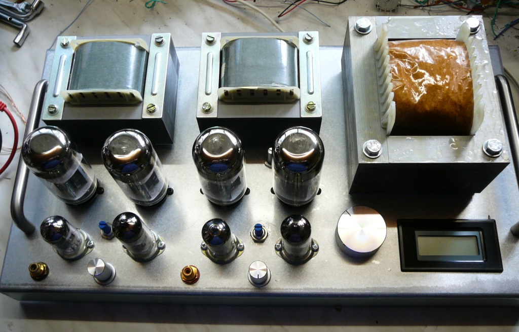

Voici les premières photos du BB : 'The' PP à charge répartie 2x19W (mesurés sur la maquette)
Merci aux DA191 qui contribue largement au résultat.
J'ai abandonné le Jaune pour essayer l'aspect Acier Brossé....Pb avec le vernis. A améliorer.
L'ampli :
Le dessous pour les curieux (là, il n'est pas tout à fait terminé):
Et une vue d'avion :
Voilà,
La mise à feu vient d'avoir lieu, sans les capas de liaison :
- Pas de fumée
- Les tensions sont OK
à suivre....
