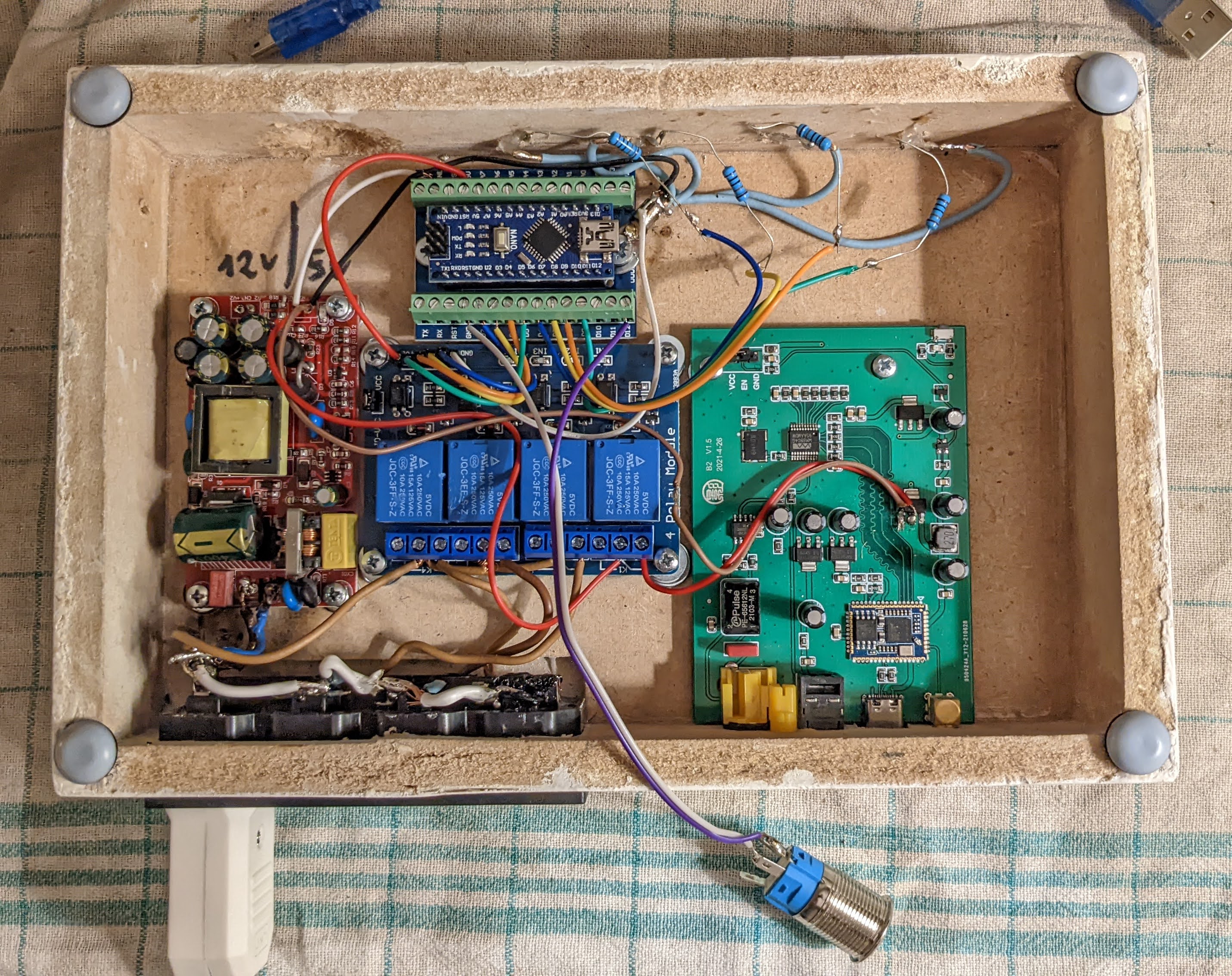

Voilà c'est tout cablé :
Mais j'ai une inversion des fonctions d'alimentations :
- En mode Off, mes relais laissent le 230 passer. En mode On, le 230 est coupé...
- En mode Off, la carte Bluetooth est allumée, dès qu'on passe en mode On, la carte s'éteint...
Les relais sont cablés en mode NO. Je vais regarder ca.
Encore une fois sans l'aide de Totof au téléphone, impossible de cabler une telle installation. Merci à lui.

Ah... il me semble que je viens de comprendre... Je pense que j'ai inversé le cablage des relais... je vais essayer... Il me semble que je l'ai mis sur normalement fermé... Ca semble si logique...

Bingo !!!!
Je me sens tellement tache... mais au moins je viens de comprendre...

Voilà c'est fini. Petit boîtier efficace pour allumer tout le business en une seule fois. Impeccable pour les habitants de la maison...
