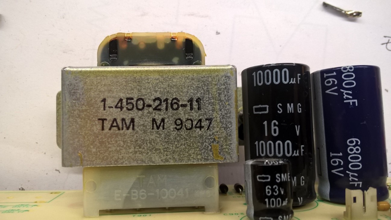

Mesure entre les fils secteur : résistance infinie, le primaire semble coupé.
Démontage du transfo, vérification : le primaire est bien coupé.
Une recherche de la référence 1-450-216-11 ne me permet pas de trouver la pièce sur le Net : il va donc falloir se débrouiller en DIY..

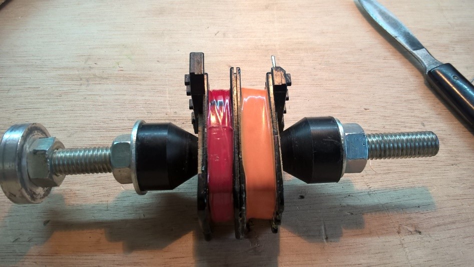

Réception, bobinage, quel luxe cette petite Blume&Redecker, merci Yves !
Fin du bobinage, vérification de la continuité et résistance: Primaire = 500 ohms
