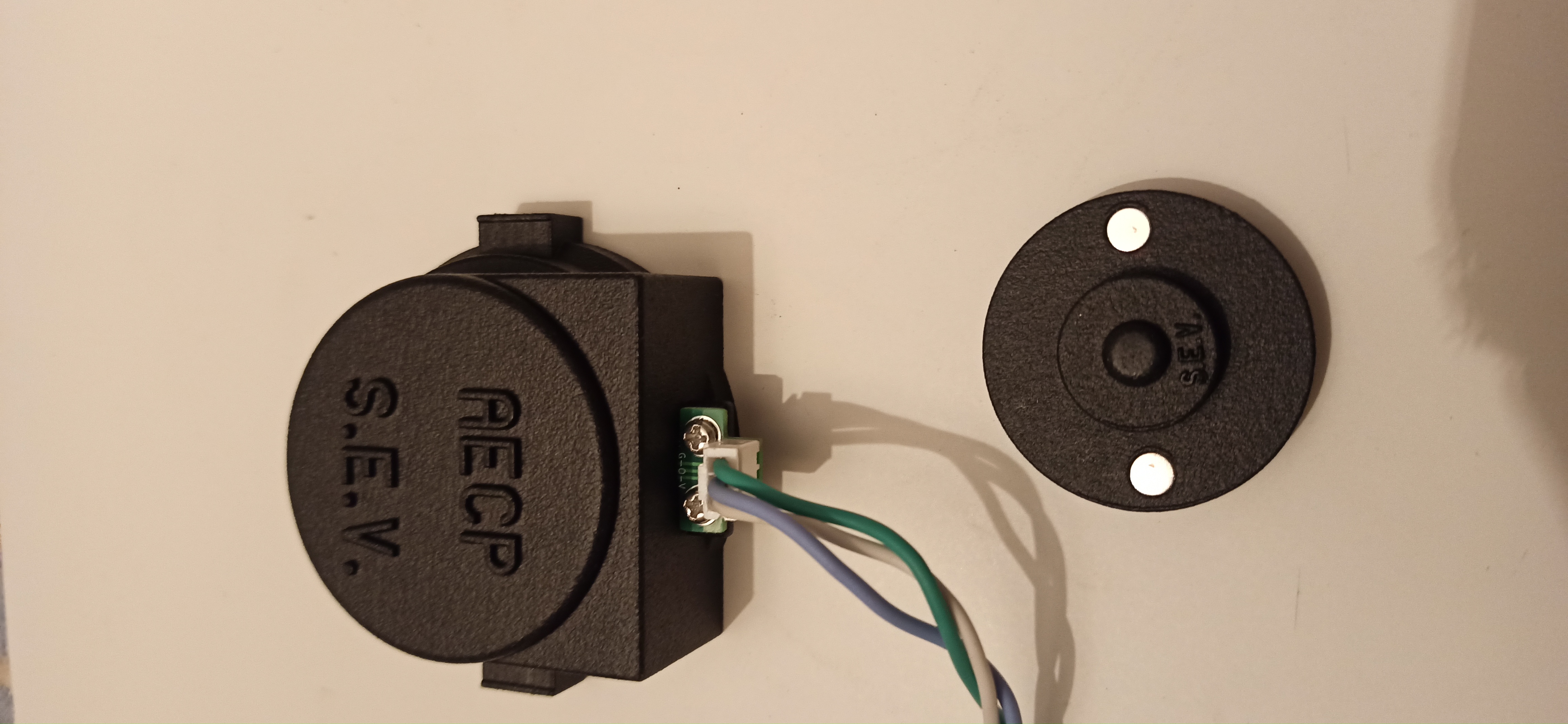

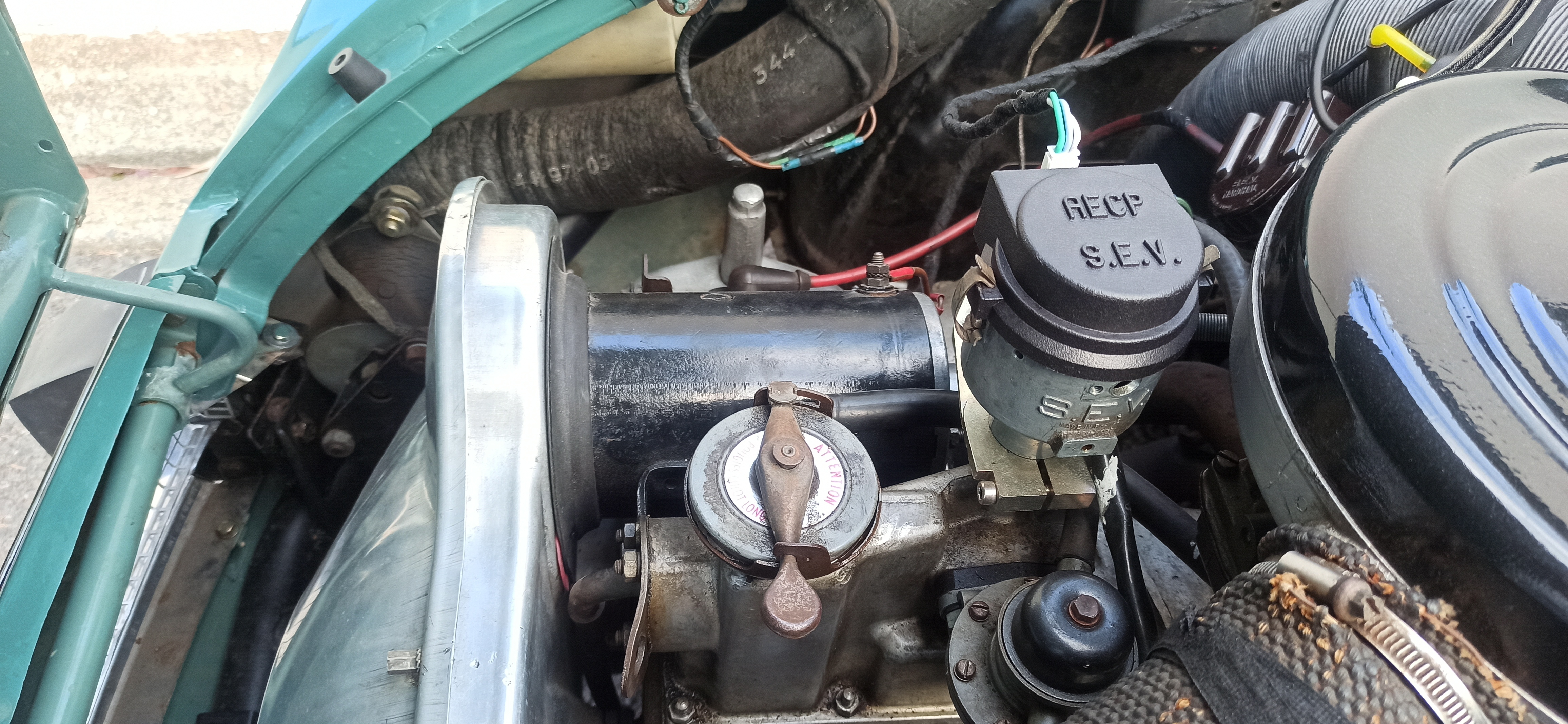

J'ai installé la nouvelle tête AECP sur ma 24B , chose facile car j'ai juste eu a la branchée et remplacer le porte aimant
Une petite image
Et une petite vidéo visible ici
