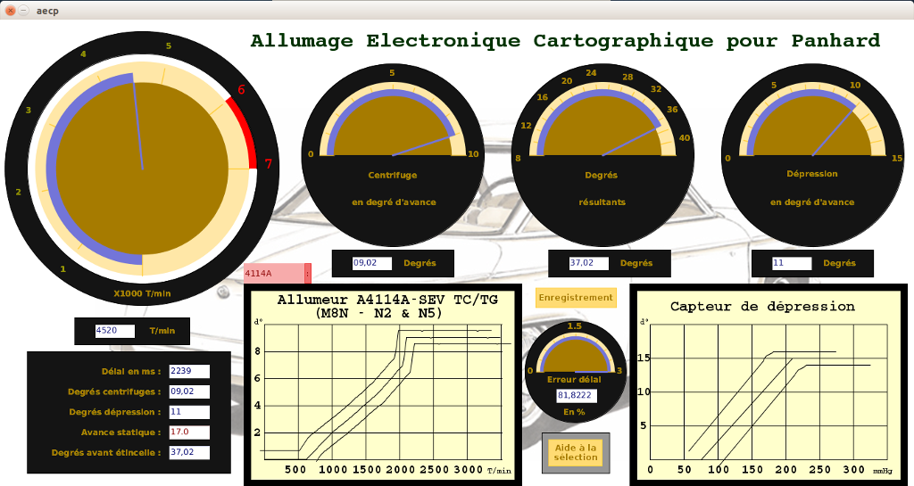

Aujourd'hui j'en ai profité pour filmer l'interface graphique sur PC relié en bluetooth dans le junior de Jean Philippe
pour montrer son fonctionnement , la petite vidéo ici
Une autre avec plus de détail mais gavée par un "dummy" visible là

Ci-joint une petite vidéo de l'application aecp pour smartphone
avec une petite nouveauté , une vue cumulée des trois
avances , la statique, la centrifuge et la dépression
C'est pas évident à voir avec la courbe centrifuge avec mon
appareil photo qui filme mais en vrai c'est visible, bref
j'ai aussi rajouté la possibilité de visualiser juste la courbe
centrifuge ou juste celle de dépression ou bien les deux
ainsi que celle résultante qui s'appelle avance totale
La vidéo est visible ici
le dossier complet pour rappel là
Vos commentaires sont les bienvenus

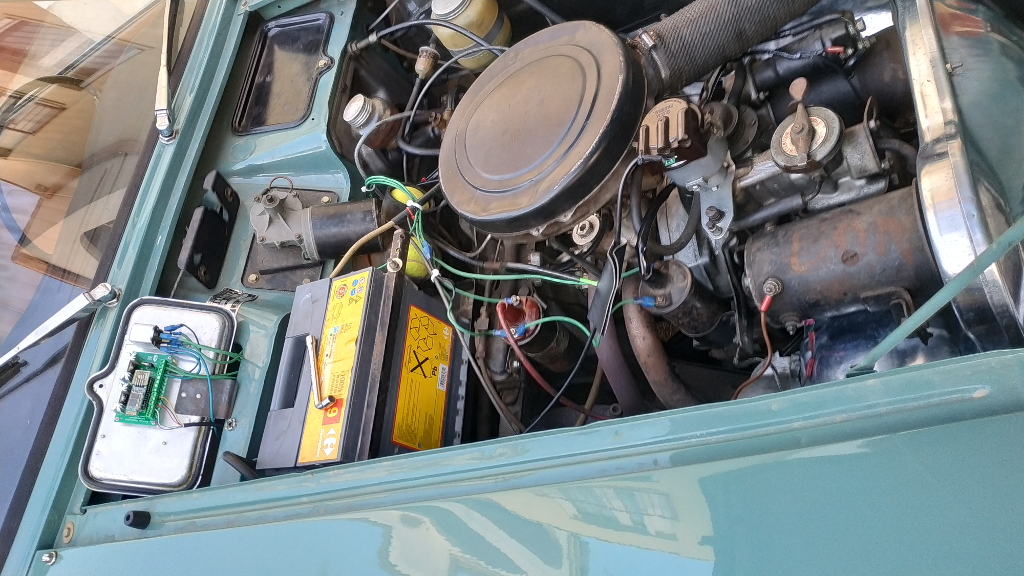

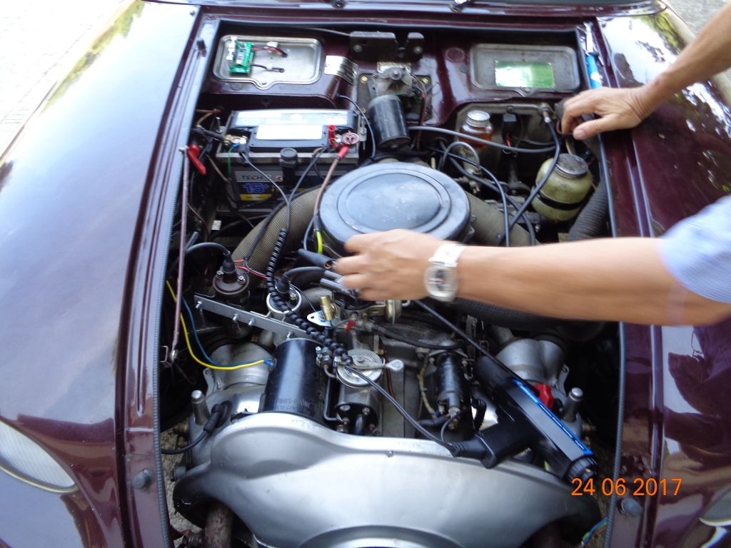

Et une Panhard de plus d'équipé malgré les fortes chaleur du moment , on a bricoler un peu ce matin
Sur une 24BT
Avec un gros plan sur le platine
Du coup j'en ai profité pour faire trois petite vidéo style tutoriel pour montrer
notre méthode de calage assez sommairement
C'est visible dans le dossier vidéos

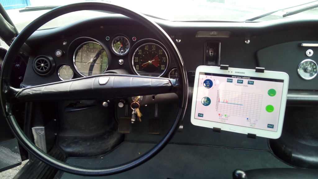

Hello à tous

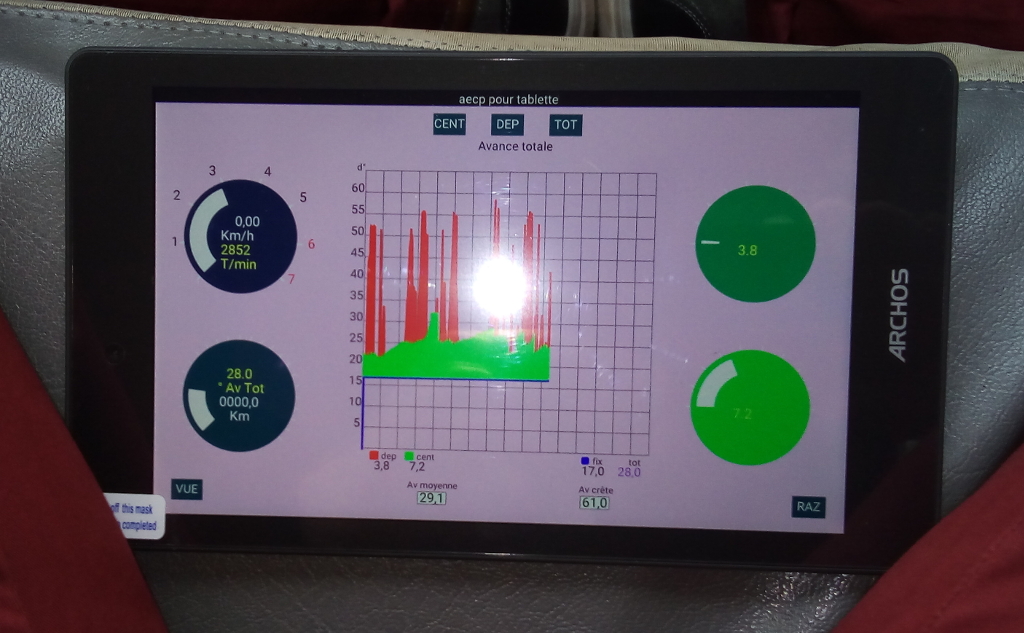

On continue nos essais dans les Panhards avec ce matin deux petites vidos de l'IHM sur tablette
dans la PL17 du collègue , voir ici en bas de page
Une photo de l'IHM

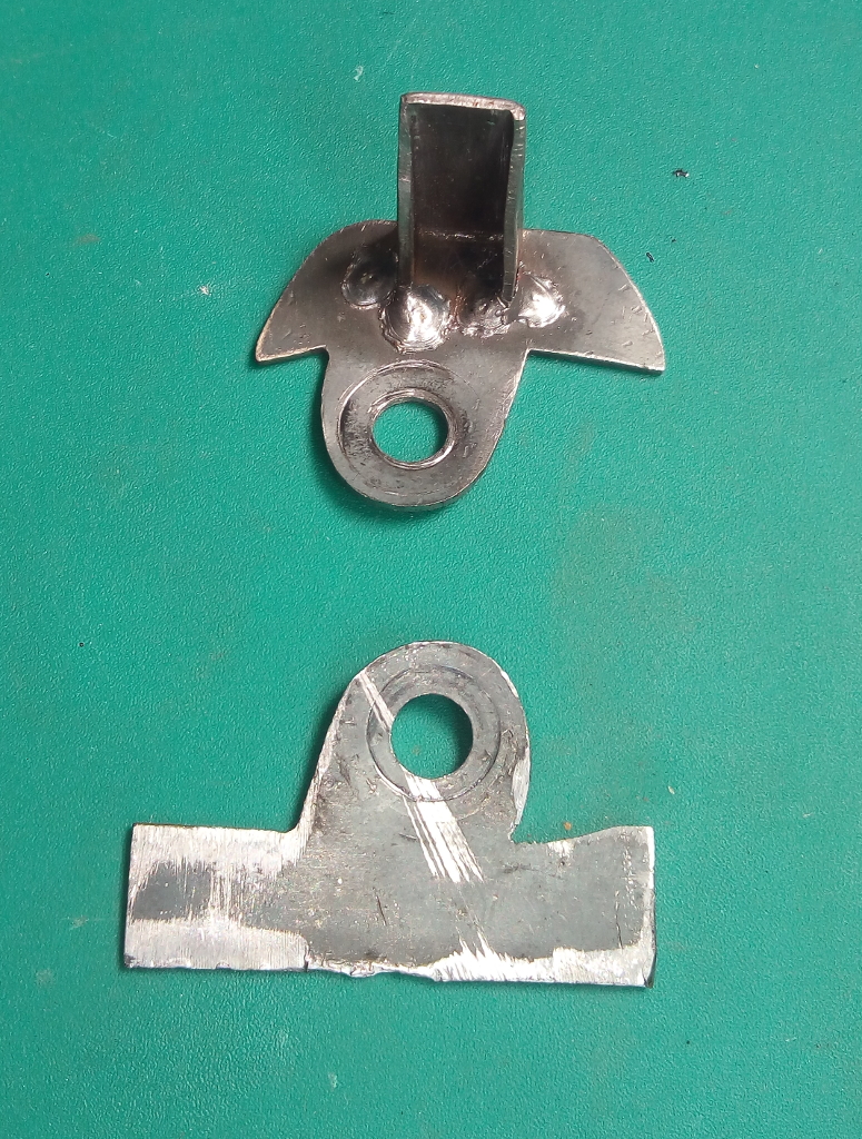

Voici deux photos du disque porte-aimant qui permet de récupérer le top signal
pour le détail de sa fabrication , c'est tourné dans de l'Ertalon
Recto
Verso
Bon visionnage
:mrgreen: :mrgreen:

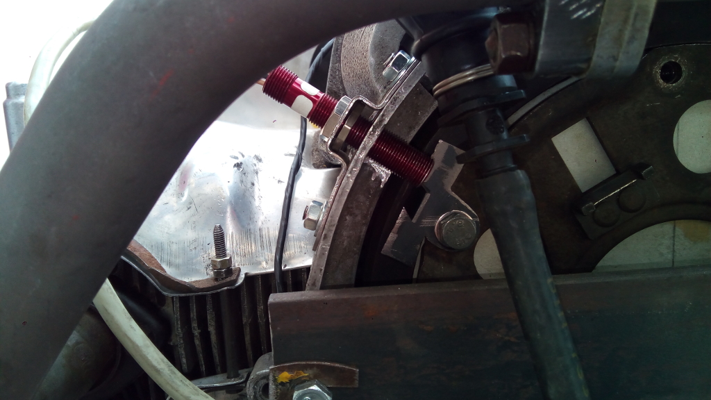

Ce samedi matin essai fructueux d'un nouveau capteur nommé GS100502 avec cible
sur le volant moteur
Une vidéo de la mise en route est visible ici
D'autres photos
Bon visionnage

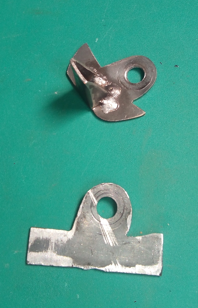

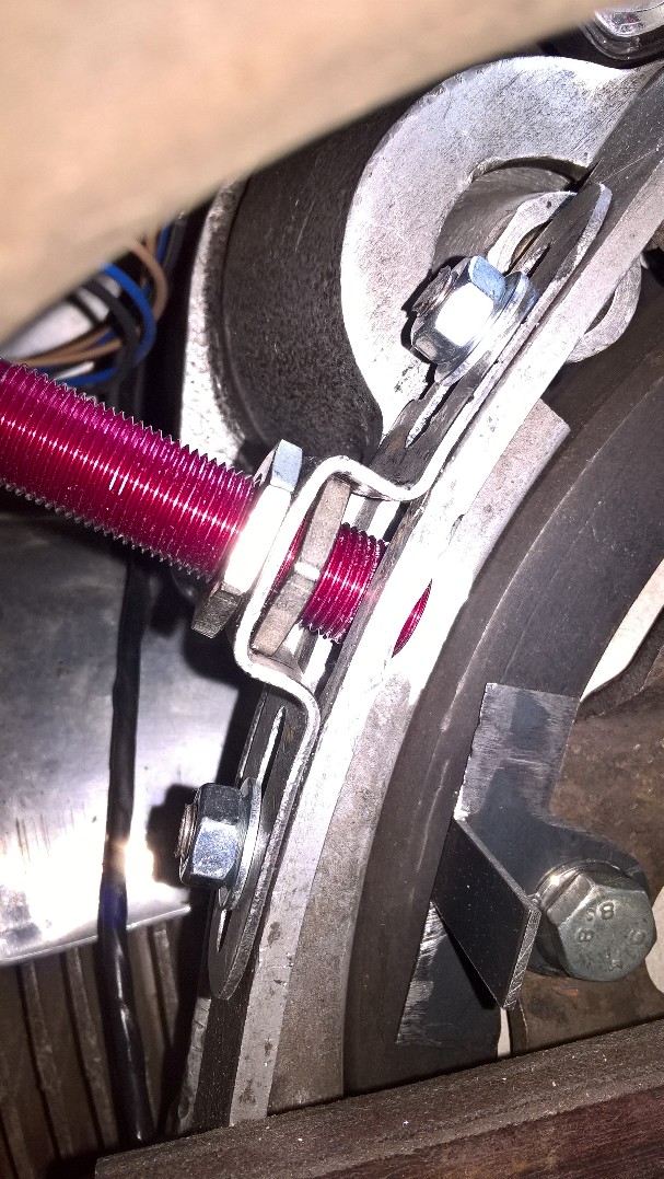

Ce matin on a finalisé l'essai de notre nouvelle cible et son contrepoids pour le monté
définitivement sur le moteur M8S sur la 24 CT de Gaby qui vient d'être refait
Cette nouvelle version de cible résiste à la force centrifuge du volant moteur
à haut régime :mrgreen: :wink: tub15

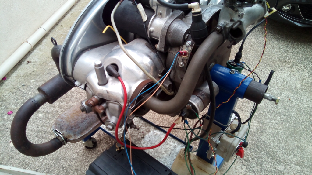

Le moteur sur notre banc marche nickel donc remontage dans la voiture
dans la semaine et samedi prochain vérification par bibi du bon fonctionnement
avec le PC ou le smartphone ou la tablette

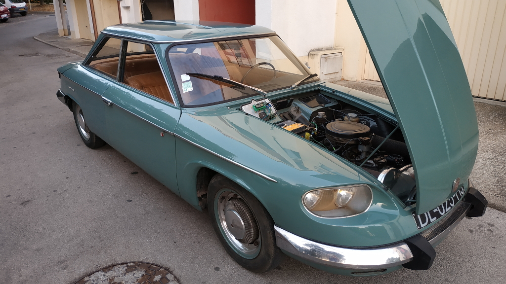

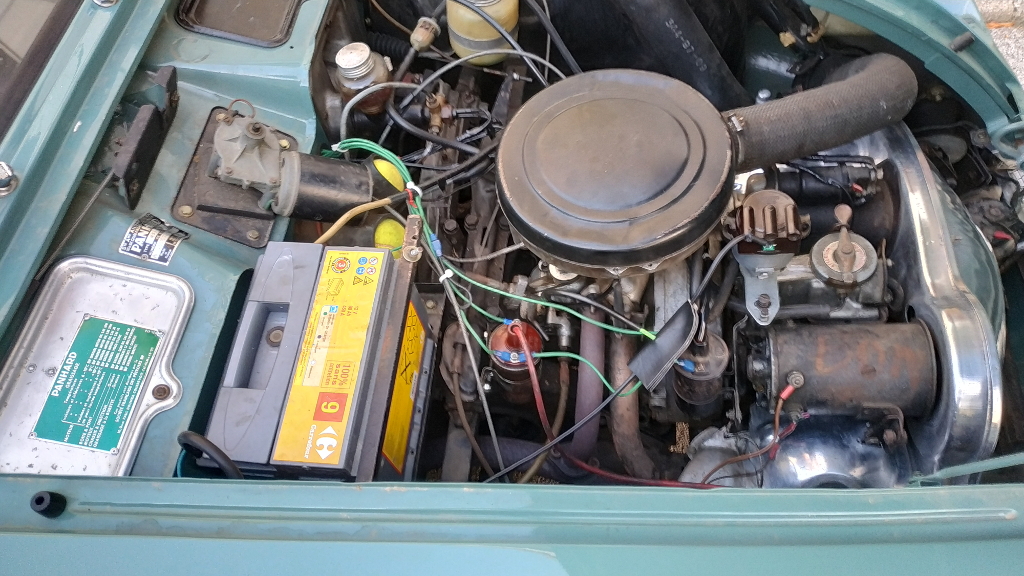

MessagePosté: Mar 25 Sep 2018, 18:58
Bonsoir à tous
Après le câblage et le montage de la platine dans la voiture
et montage de la tête de delco modifiée pour recevoir le
capteur hall et le porte aimant
Cet après midi en rentrant du travail réglage de notre allumage
électronique dans ma voiture , ENFIN !!!
Elle marche nickel maintenant :lol: :mrgreen: tub18
Bonne soirée moi je suis comme un gosse tub17 tub17

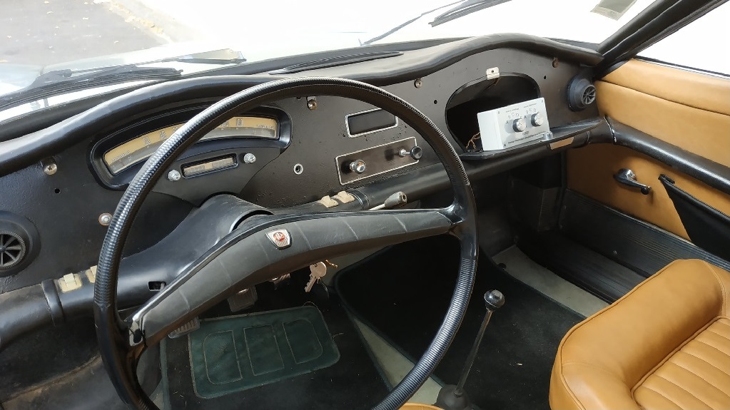

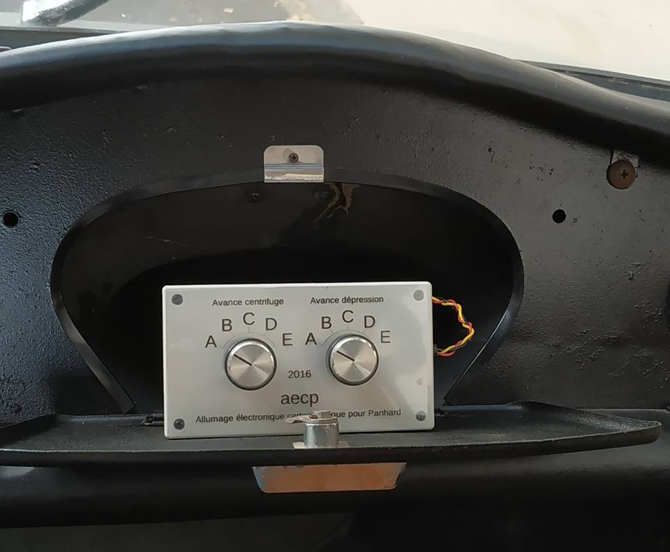

Ce weekend installation d'un boitier pour sélectionner différentes courbes d'avance centrifuge
et différentes courbes d'avance dépression dans ma 24B
Le boitier comporte 5 courbes centrifuges et 5 courbes dépression
Le but du boitier , voir si en changeant la courbe centrifuge ou dépression
on peut améliorer la souplesse , voir le comportement global de la voiture
Mes quelques kilomètres déjà parcouru montre une souplesse et un confort
de conduite dans la circulation actuelle saisissante par rapport à l'allumage traditionnel
mais on peut peut être faire encore mieux tub17 tub17 tub17
