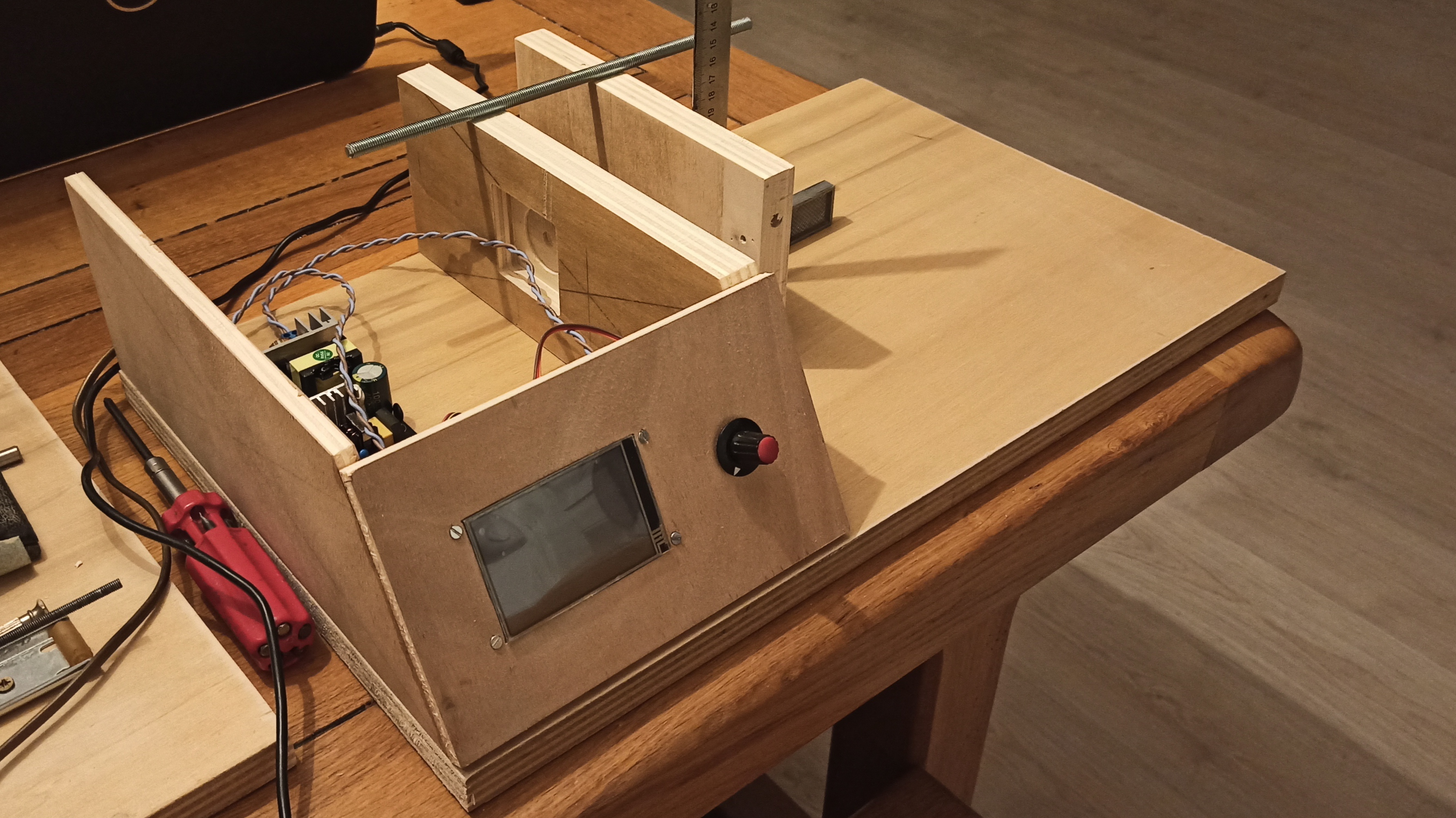

MessagePosté: Dim 27 Avr 2025, 12:30
Messages: 9143
Petit travail du matin
Conception sous freecad et usinage d'une face et son côté
Pour recevoir l'écran et le potar de réglage de vitesse
Hier soir j'ai modifié ma carte chinoise et j'ai maintenant un
Fonctionnement en microstep avec un rapport 1/16 après essai
C'est plus silencieux et ça vibre moins dans ce mode
Une petite image
IMG_20250427_131922.jpg [ 2.19 Mio | Vu 244 fois ]
