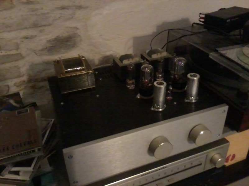

En lisant le post de notre ami Greg , j'ai relevé cette image
Ca doit répondre à tes questions :mrgreen:
As tu pu avoir un retour sur les bruits induits avec cette façon de les positionner
Je demande ça car du coup pour la Cdiff le tube correcteur peut se retrouver au milieu des tubes et donc loin du TA :wink:
Ou si Greg lis par ici et si il peut comparer avec sa version qu'il trouve plus "microphonique"
Bonne journée à toi

Hello Totof & Nico,
La diaphonie chez Vincent est la même que chez moi à savoir 1‰ (-60dB) mais lui n'a pas le hum qui subsiste chez moi. Cette diaphonie est très probablement due à la façon dont est montée l'alimentation et semblerait montrer que cette disposition des transfo de sortie est saine.
