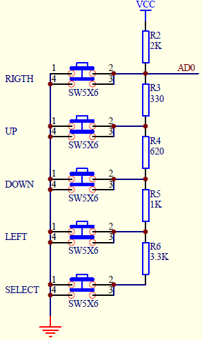

pour les boutons ils seront 5 , UP, DOWN,RIGHT, LEFT et SELECT connecté tout les 5 sur une entrée ADC
de ma carte histoire de garder des pinoches dispo pour d'éventuel "arrivé de dernière minute"
Ils seront branché comme ceci
J'ai prévu de modifié les valeurs des R pour avoir avec R2 = 330 ohm ( 15 ma )
RIGHT = 0 Volt R3 = 82 ohm
UP = 1 Volt R4 = 150 ohm
DOWN = 2 Volts R5 = 270 ohm
LEFT = 3 Volts R6 = 1000 ohm
SELECT = 4 Volts
Et lorsque qu'aucun bouton n'est pressé 5 Volts sur l'entrée analogique
Pour les infos du pourquoi voir ici http://modelleisenbahn.triskell.org/spip.php?article59

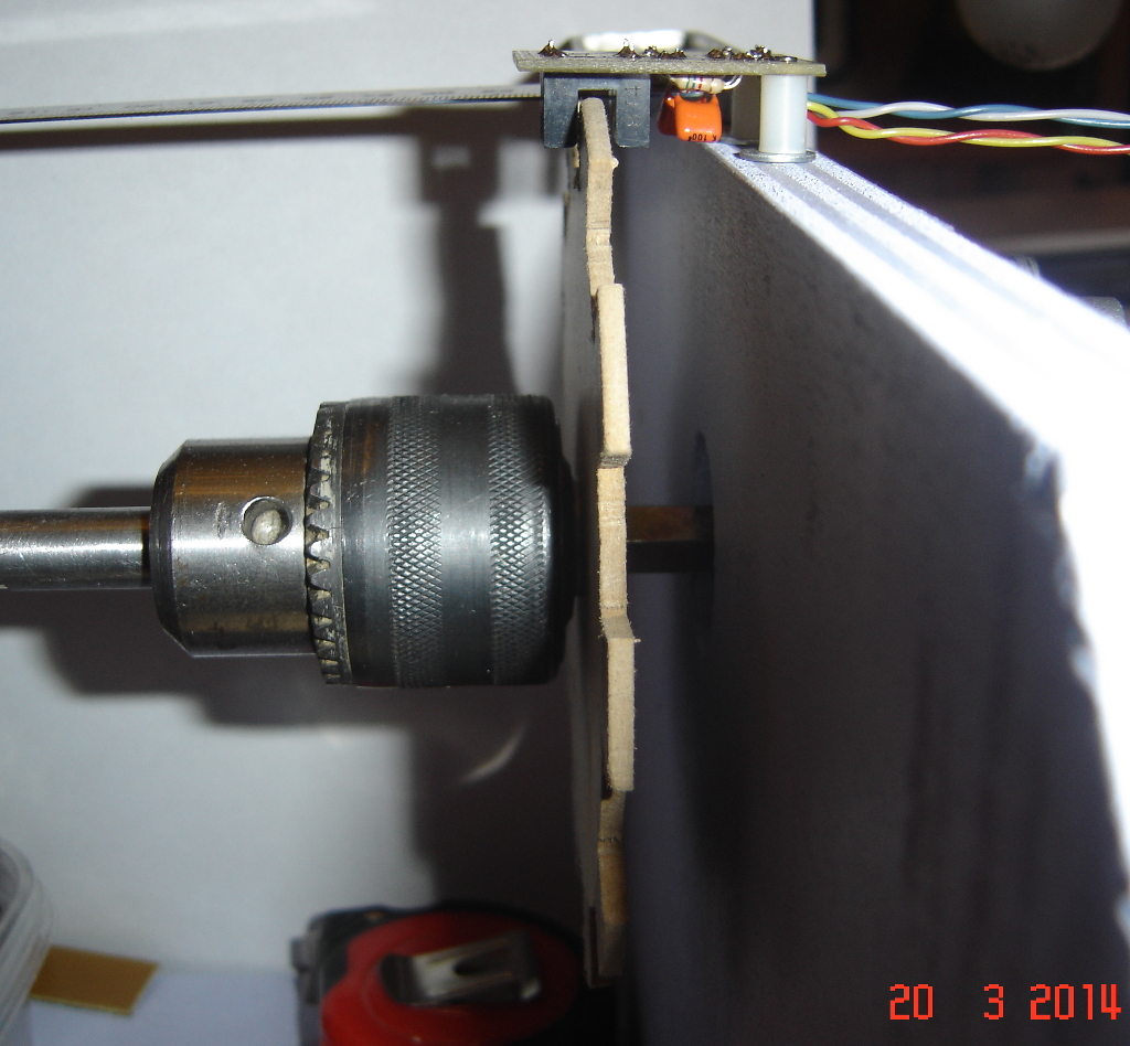

Ne pas oublier de compter les tours pendant la pose de l'isolant . . .
 Sujet du message: Re: Bobineuse
MessagePosté: Jeu 20 Mar 2014, 22:12
Messages: 9363
Bonsoir Yves

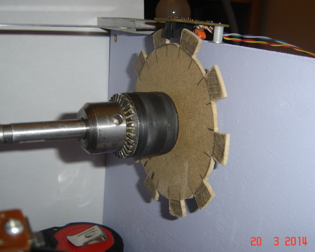

Le compteur de spire s'incrémente par les pulses du guide fil via la roue à crénaux
soit 10 pulses par tours , quand on tourne pour mettre l'isolant il continue à compter :oops:
J'ai pas posté de photo , je m'en charge de suite pour rigoler un peu
a+
MessagePosté: Jeu 20 Mar 2014, 22:23
Messages: 9363
Le test bench avec les fourches optiques et la roue "codeuse" en mdf 3 mm
que de la récup :mrgreen:
Sur ce Bonne nuit

On peut faire un excellent générateur avec une roue dentée en acier, un petit aimant et un capteur de Hall a deux balles entre les deux.
Cdlt,
Gerard
Celui qui fait les choses a moitié n'aura que la moitié du plaisir...
MessagePosté: Ven 21 Mar 2014, 06:55
Messages: 9363
Bonjour Gerrard
Oui, en effet , perso j'ai eu plus facile de récupérer des fourches optiques qu'un capteur
effet hall , ces bêtes là grouillent dans les combinés imprimante-scanners
Par contre l'idée de la roue métallique est intéressante car ça devrait aussi fonctionner
puisque le principe ici est de couper la lumière de la diode par un obstacle opaque ,
l'avantage d'une roue métallique , elle serait plus fine :mrgreen:
