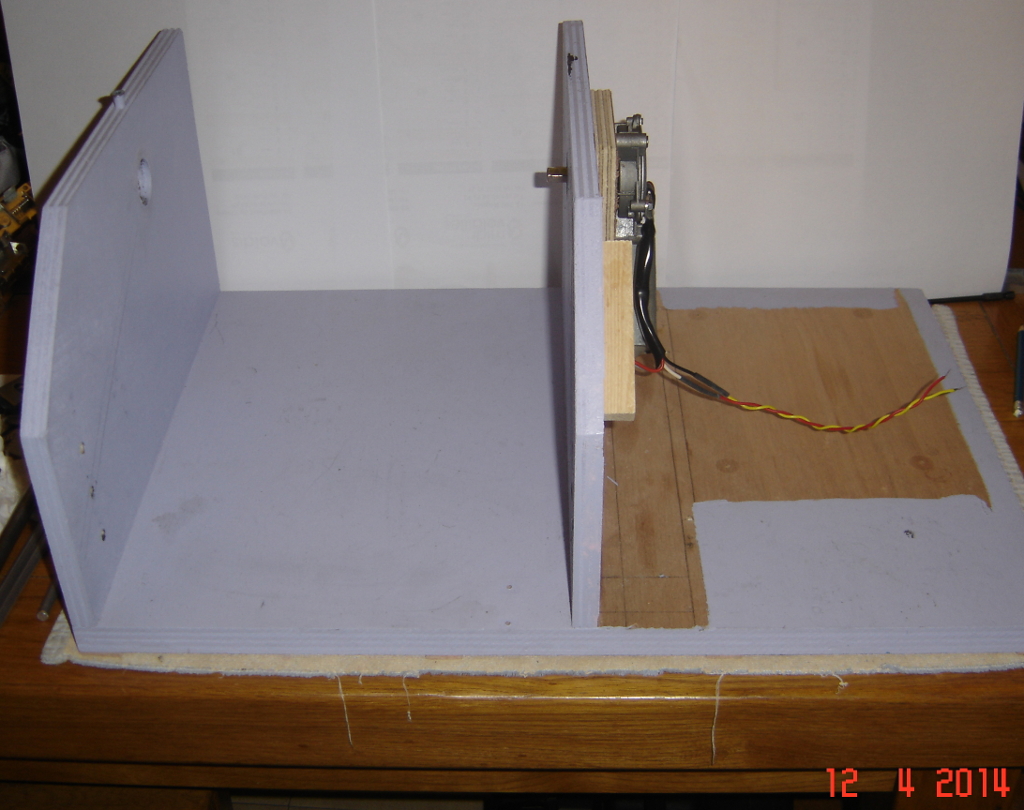

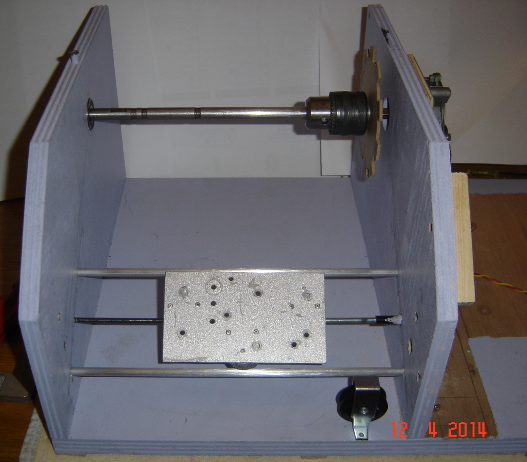

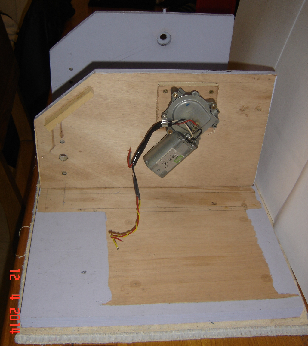

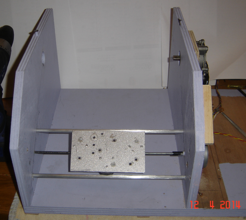

En attendant la carte "Leonardo" chinoise, j'ai commencé à reconstruire ma bobineuse
donc V3 , je joint quelques photos au cas ou certains serai tentés de faire de même
Pour rappel la carte 8.40 € et le LCD 1.80 € livré at home via la baie
Le moteur est une récup de chez le mécano ou déchetterie , un moteur de lève-vitre électrique
de R25, modèle courant équipant d'autre voiture , mais tout autre modèle 12 v conviens hein :mrgreen:
Le moteur pas à pas est une récup ainsi que les fourches optiques d'un phagocytage d'imprimante et scanner
issu de la déchetterie :wink:
Les roulettes proviennent de récup aussi mais sont des modèles trouvable en GSB, avantage
elle sont à roulement type ABEC7
mais trève de blabla, voici quelques photos
bien évidement je fournirai le soft complet une fois la bobineuse reconstruite
pour y apporter les dernières modifs inévitable à l'utilisation qui fait découcrir
les "bugs"
Bon appétit à tous

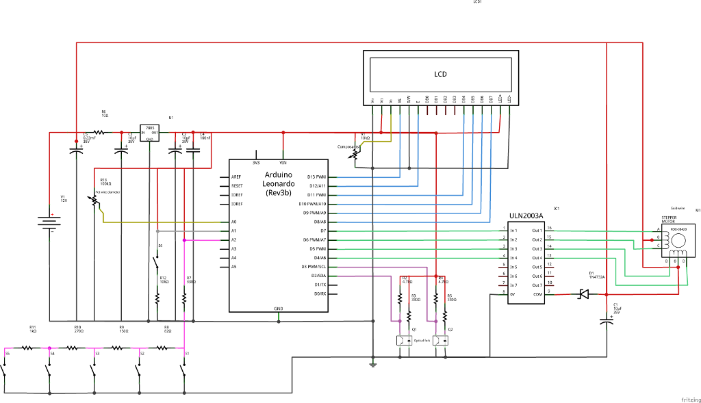

Bonsoir à tous
Pour étayer un peu le github j'ai joué avec Fritzing cet AM , très bien comme logiciel
Du coup j'ai fait un schéma récapitulatif de la circuiterie autour de l'Arduino, soit la carte Leonardo
le mot pàp du guide fil, le potar de sélection du diamètre, le bouton poussoir du menu principal
et les 5 boutons du menu sélection et enfin l'afficheur LCD 2x16
Je pense que ce petit synoptique aide à comprendre la partie mécanique de ma bobineuse
Dans l'archive l'image non réduite :wink:
Bobineuse_scéma.png.tar.bz2

Salut Totof
je n'ai pas eu le temps de m'occuper vraiment de ma carte Arduino Leonardo recue récemment, mais après quelques essais je pense que je vais abandoner l'idée d'utiliser un pot pour la lecture analogique (AnalogRead). Les valeurs obtenues me paraissent trop changeantes (analogiques, quoi...) et je vais plutôt utiliser un encodeur rotatif .Le but étant de de sélectionner le pas d'avance (=diametre du fil en general).
A suivre dans les ... mois à venir :-)

Bonsoir Guy
Tu trouveras mon code sur le github , il est divisé en fonction donc ça peut faire une base de travail :wink:
En effet un encodeur rotatif permet aussi de choisir un diamètre
voir avec mon menu rajouter une fonction de création de diamètre de fil comme pour
le nombre de spire et utiliser le potar pour le réglage ultra fin ou tout autre solution :mrgreen:
Tu peut aussi récupérer la valeur du potar puis enregistré cette valeur dans une variable pour
qu'elle ne bouge plus ensuite tout au long du bobinage
Dès que je reçois ma carte Leonardo je reprendrai les test mais pour l'instant je flèmmarde :mrgreen:
et j'écoute un peu ma zique :oops: :oops:

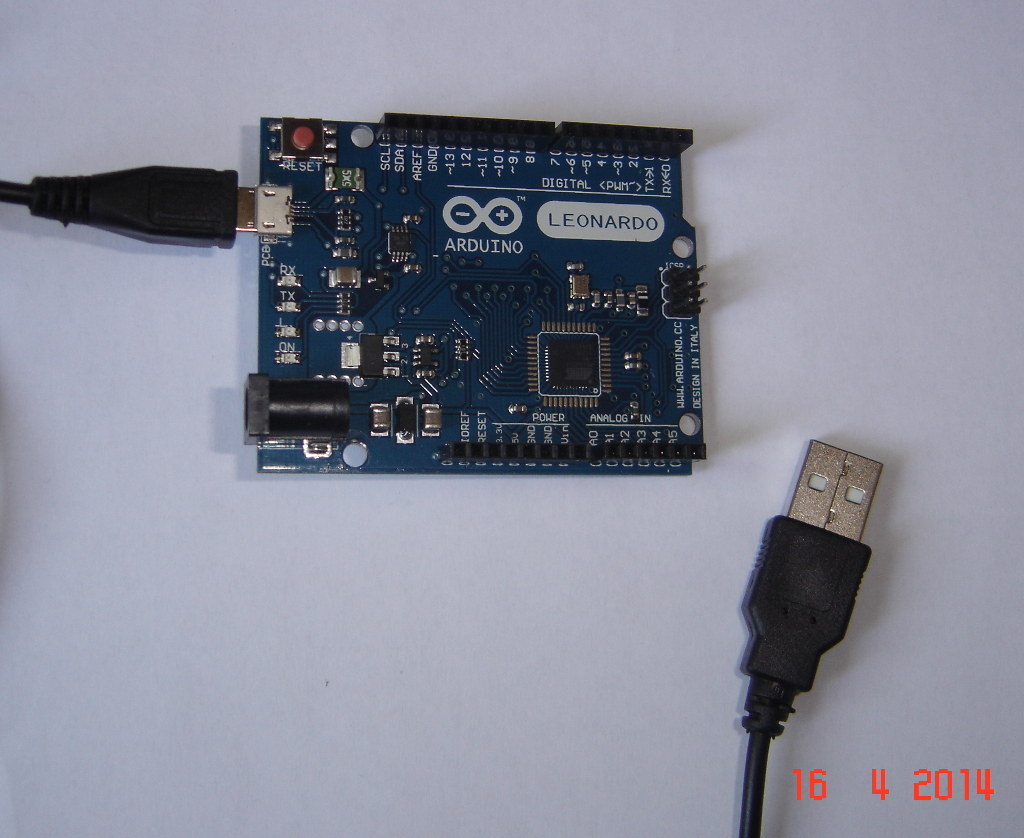

Les affaires reprennent, j'ai reçu ma platine ce matin
Tatata
Merci nos amis les Tongs, en plus c'est une vraie alors pour moins de 10 € livré à la maison
ça vaut vraiment le coup d'attendre 15 jours :mrgreen: :mrgreen:
To be continued when the sun go down :mrgreen: tub17

hello Totof
dommage que tu n'aies pas pris la reference Leonardo+LCD que tu indiquais toi-même plus haut (et que j'ai achetée) car le LCD vient avec un circuit I2C, ce qui consomme uniquement 2 pins du Leonardo au lieu de 6 :-)
Bonne suite
 Sujet du message: Re: Bobineuse
MessagePosté: Mer 16 Avr 2014, 20:36
Messages: 9421
Bonsoir Guy
Oui et non , en fait la platine possède suffisamment de sorties digitales pour mon utilisation et
j'ai récupérer un LCD plus grand que ceux que j'ai en commande ( pas reçu encore ) et au pire
le module I2C peut se rajouter en cas de besoin
Voir ici Module I2C 1
ou ici Module I2C 2
Cette "Leonardo" est vraiment petite :mrgreen: , faut que je change ma connectique soudée aux bouts de fil
pour rentrer dans les "headers" de ma nouvelle carte
Au fait l'avantage de la "Leonardo" est d'être communicative directement sous USB , pour toi qui avait une IHM
ça doit aussi se faire
