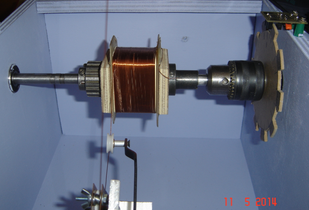

Voici 2 photos de la bobineuse en fonctionnement
c'est la 7 ème couche en 0.50 avec 76 spires par couche , avec du cuivre de récup
sur une vieille carcasse , j'ai bobiné les couches avec 2 couches l'une sur l'autre
et un "layer" intercalaire toute les couches paires constituée par une bande de papier
sulfurisé
Bref ça donne ceci
Je n'ai pas constaté de pertes de pas au bout de 7 couches , tuti va bene :mrgreen:
les spires vu le cuivre utilisé sont bien jointive , enfin suffisamment a mon point de vue :wink:

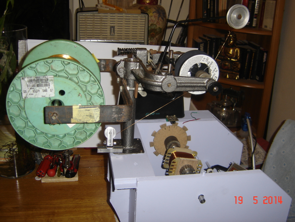

J'ai profité de ces quelques jours de congé pour compléter ma bobineuse
avec un support pour les grosses bobinnes de cuivre

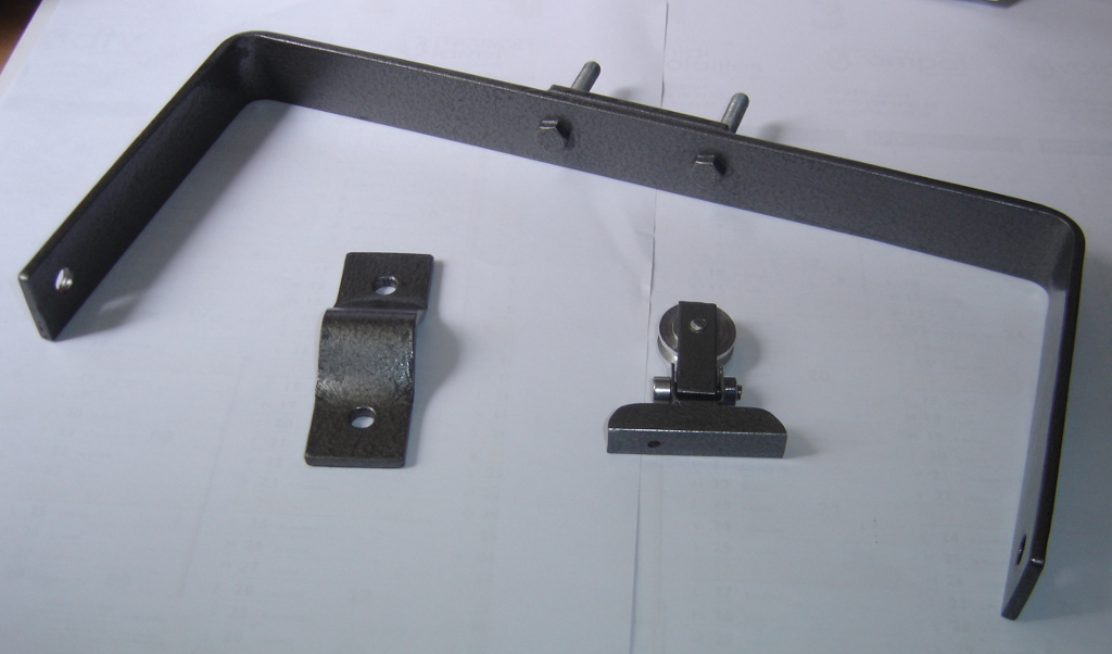

Mais pour que le fil se dévide correctement, j'ai du me fabriquer une poulie un peu particulière
du coup j'ai sorti un carré de métal et la perceuse à colonne avec un peu d'huile de coude
Ca particularité , elle pivote sur le plan vertical pour suivre l'oscillation du fil qui se dévide de la bobine
Demain je fignolerai l'aspect avec un petit coup de lime et une petite peinture , car c'est
de l'acier brut le carré :oops: :oops:
oui :-) un peu dangereux :-)
d'ailleurs sur les voiliers (un autre hobby...) on a tendance à remplacer de plus en plus les ferrures métalliques par des "estropes" textile. Un simple bout de "corde" relie la poulie au support. du coup elle s'oriente toute seule comme il faut, ne blesse pas, ne rouille pas etc. A voir!
En tout cas bravo encore pour ton efficacité à utiliser les jours de congés. Je pense avoir autant de congés que toi mais ne fais pas un centième de ce que tu fais :-)

Oui d'un autre côté vu ou elle est placée je pense pas qu'elle représente un éceuil
c'était plus le côté "joli" d'une petite couche de peinture martelée :mrgreen:

Ce matin je vais récupérer mes carcasses et de la tôles pour attaquer les TA et TRS
et donc utiliser ma "V3" avec des grosse bobine pour tester cette poulie "homemade"

Petit travaux de peinture et voilà la poulie
Du coup j'ai mis un coup de peinture martelée sur le support en lui même
pour faire plus homogène :mrgreen:
