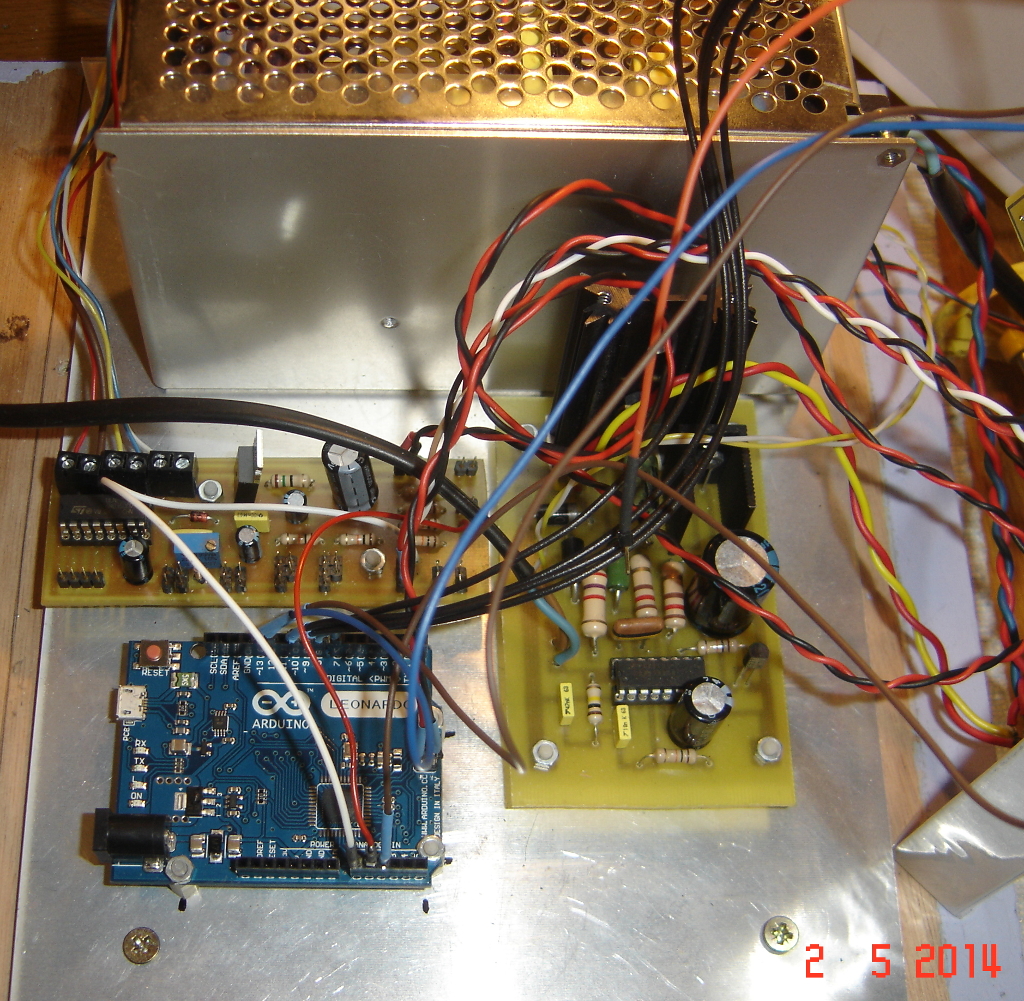

Allez j'ai bossé un peu ce soir en rentrant, pour fixer les carte sur le châssis et commencé à optimiser le câblage
Implantation_carte_arduino_1.JPG [ 1.01 Mio | Vu 11852 fois ]
A remarqué le petit ventilateur DC 5Volts en bas à gauche pour refroidir le mot pàp, car cette bestiole
chauffe pas mal :oops:
Implantation_carte_arduino_2.JPG [ 753.56 Kio | Vu 11852 fois ]

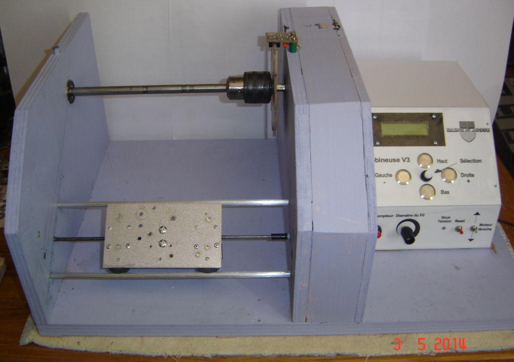

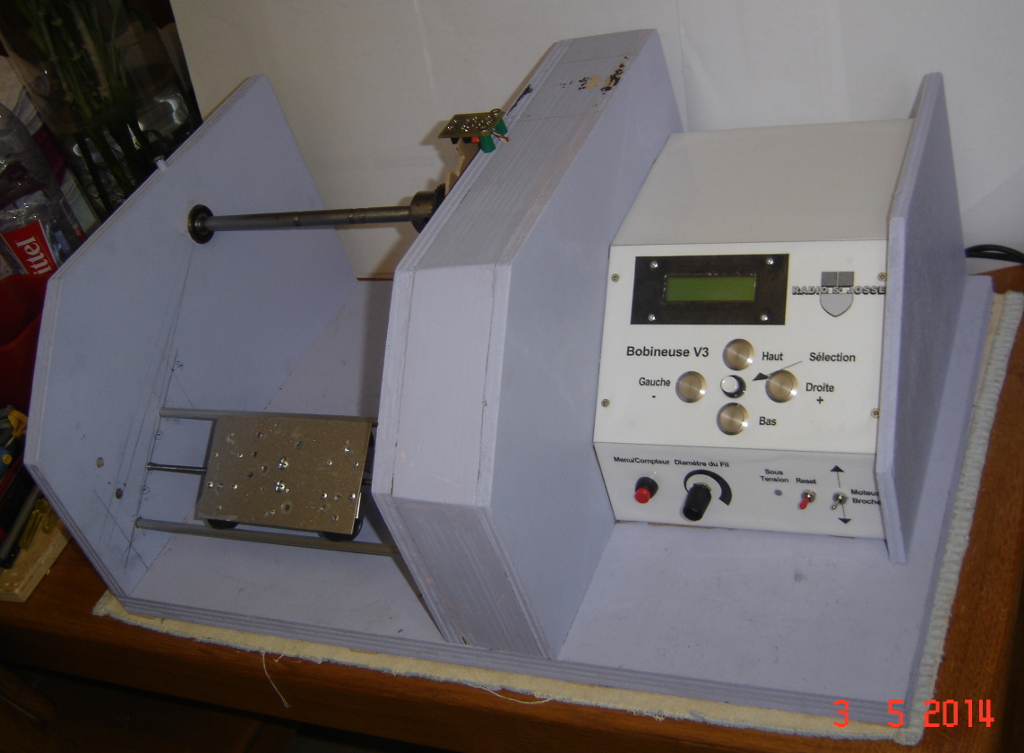

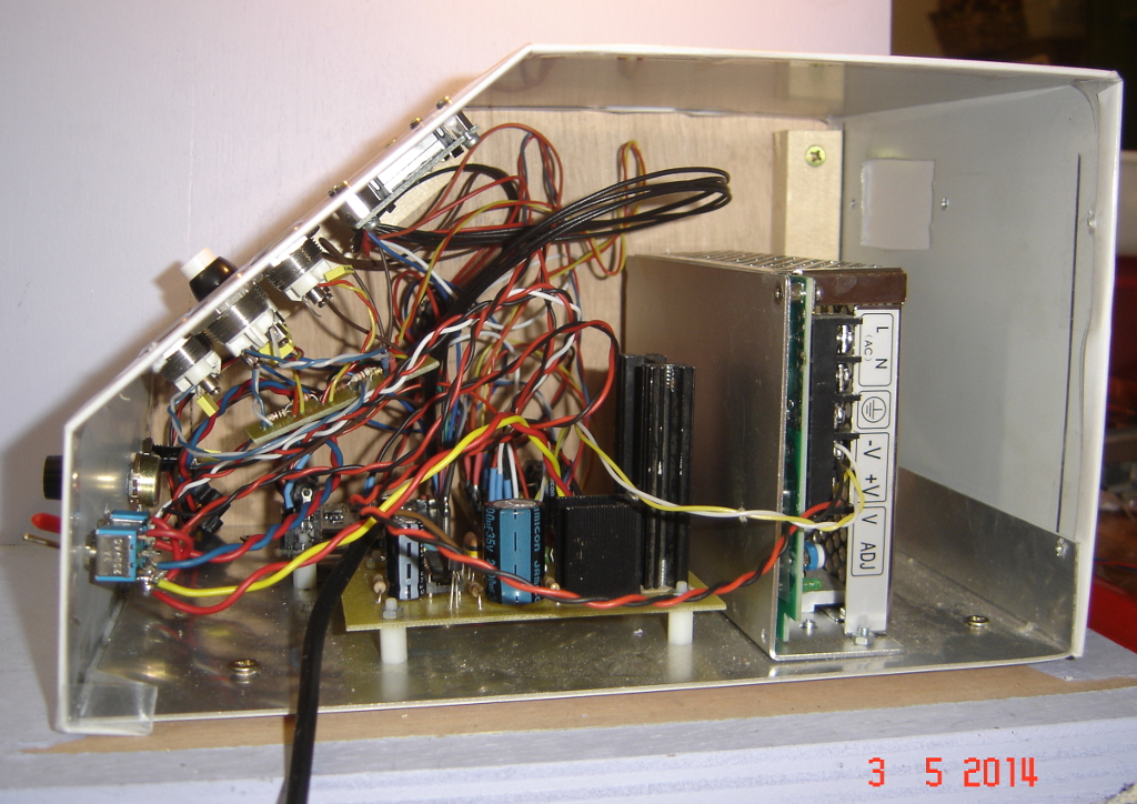

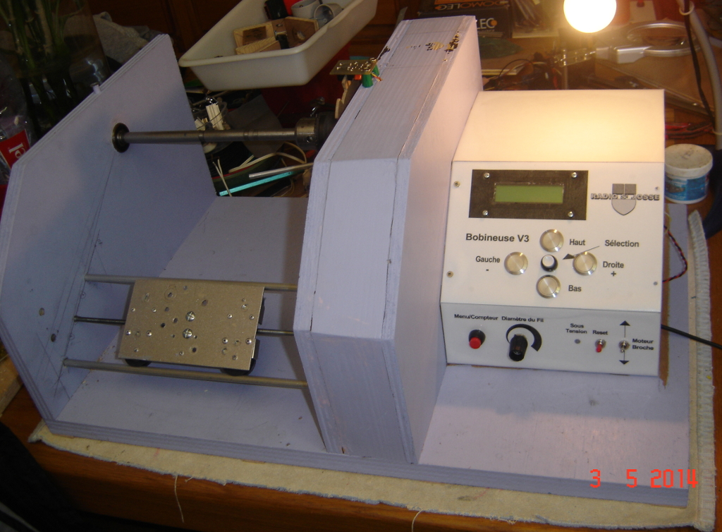

Hello à tous
Ce matin j'ai remonté la partie commande de ma bobineuse
D'abord un essai à blanc
Reconstruction_bobineuse_V3_6.JPG [ 568.55 Kio | Vu 11834 fois ]
Le contour des moteur et la partie commande sont fixée
Reconstruction_bobineuse_V3_7.JPG [ 525.76 Kio | Vu 11834 fois ]
Une vue de la filasse pseudo-rangée
Reconstruction_bobineuse_V3_8.JPG [ 638.09 Kio | Vu 11834 fois ]
Une petite vue de l'arrière avec la sortie de l'alim secteur et la prise pour la pédale
Reconstruction_bobineuse_V3_9.JPG [ 549.73 Kio | Vu 11834 fois ]
Une vue avant
Reconstruction_bobineuse_V3_10.JPG [ 532.75 Kio | Vu 11834 fois ]
Une deuxième
Reconstruction_bobineuse_V3_11.JPG [ 518.26 Kio | Vu 11834 fois ]
Quelques tests pour voir si tout fonctionne après montage et RAS :mrgreen:

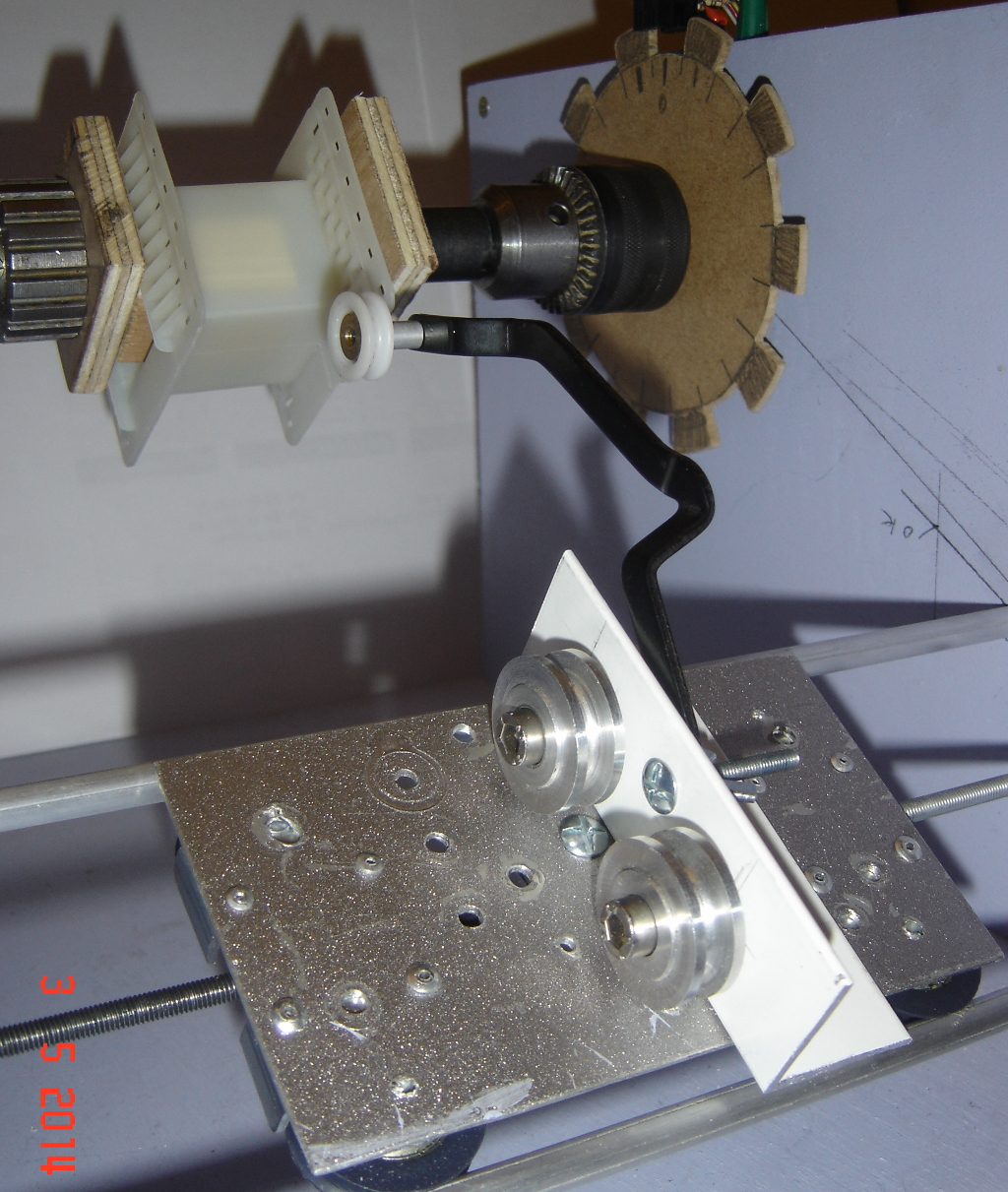

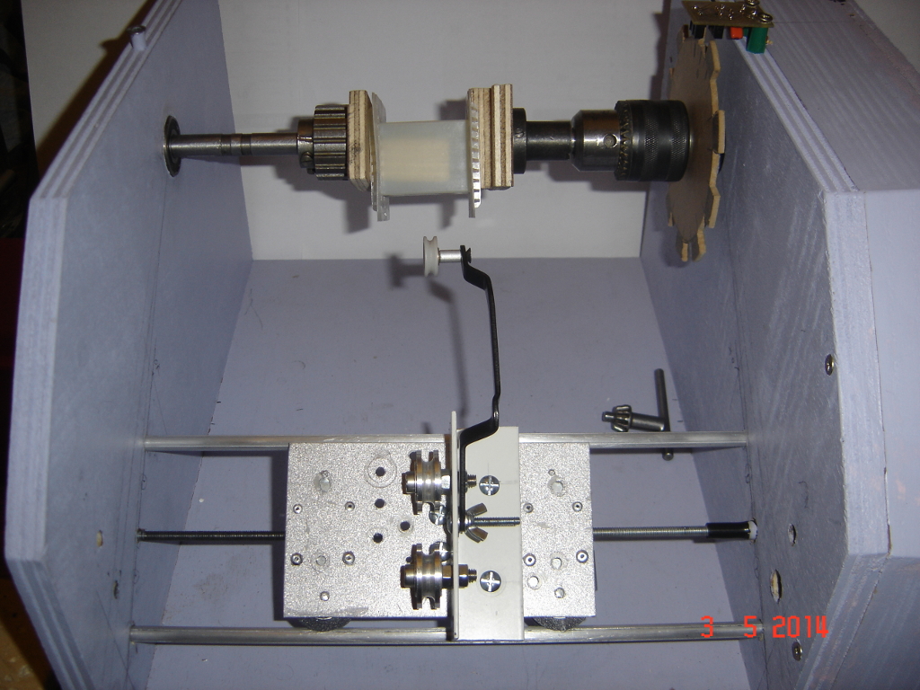

J'ai monté le "rail" du guise fil constitué de 2 poulies montées sur roulements , le fil arrivera par le haut
à la verticale de la poulie du bas, plus une troisième poulie blanche aussi sur roulement , histoire de plaqué le fil
sur la carcasse , demain je regarde le bras voir si je peut y ajuster un ressort pour compenser
le passage des coins de la carcasse ce qui transforme le mouvement rectiligne du fil en mouvement
incurvé surtout en début de carcasse :oops: :oops:
Vue de face
Reconstruction_bobineuse_V3_13.JPG [ 589.57 Kio | Vu 11818 fois ]
Vue de côté
Reconstruction_bobineuse_V3_12.JPG [ 986.07 Kio | Vu 11818 fois ]

Good, mais la carcasse est bien désaxée sur la première photo. Surement provisoire, mais pour ma part j'aime bien avoir un mandrin bois bien ajusté
A + Totof

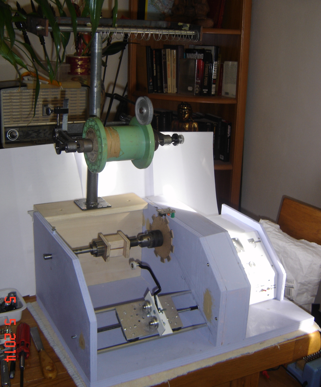

Hello et bonsoir à tous
Voici 2 images du porte dévidoir , je l'ai fait démontable pour 2 raisons ,
primo pour le rangement , secondo si dès fois je décide de modifier cette
partie, je ne touche pas à la partie bobineuse proprement dite :oops:
Vue de face
Reconstruction_bobineuse_V3_14.JPG [ 923.77 Kio | Vu 11780 fois ]
Vue de l'arrière, ou on remarque les renforts :wink:
Reconstruction_bobineuse_V3_15.JPG [ 912.31 Kio | Vu 11780 fois ]
Demain, un peu de cosmétique avec la peinture à refaire et mettre sur
le porte dévidoir et fabriqué un patin-frein en sortie de poulie sur le chariot
pour "freiner" le fil et éviter le mou quand on ne bobine pas , malgré le frein sur le dévidoir
proprement dit :oops: :mrgreen:

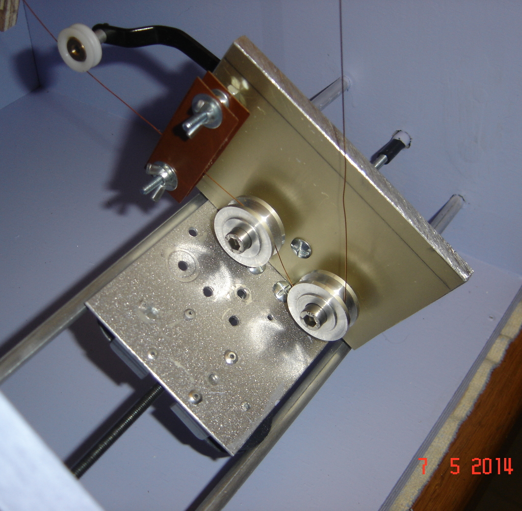

Après une couche de peinture et un nouveau frein pour le guide fil
reste plus qu'a confectionner des bons mandrins :mrgreen:
le frein et les poulies
Reconstruction_bobineuse_V3_16.JPG [ 828.3 Kio | Vu 11760 fois ]
Une vue d'ensemble
Reconstruction_bobineuse_V3_17.JPG [ 898.05 Kio | Vu 11760 fois ]
